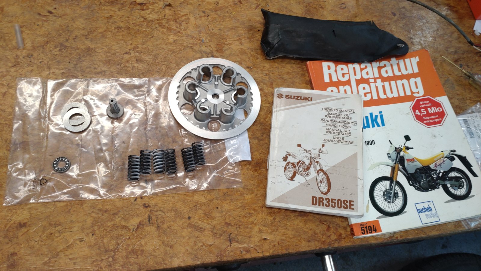

Für den Otto-Normalverbraucher gibt es Komplettsätze (Reibscheiben, Stahlscheiben, Federn UND Deckeldichtung für ca. 90€ im Netz)
Wenn Du die Kohle für Anlaufscheibe und das Öl noch drauflegst, bist Du bei knapp 130€
Dann hättest Du aber alles in einem eiiiiiigentlich ordnungsgemäßem Zustand, und die Möhre sollte laufen.

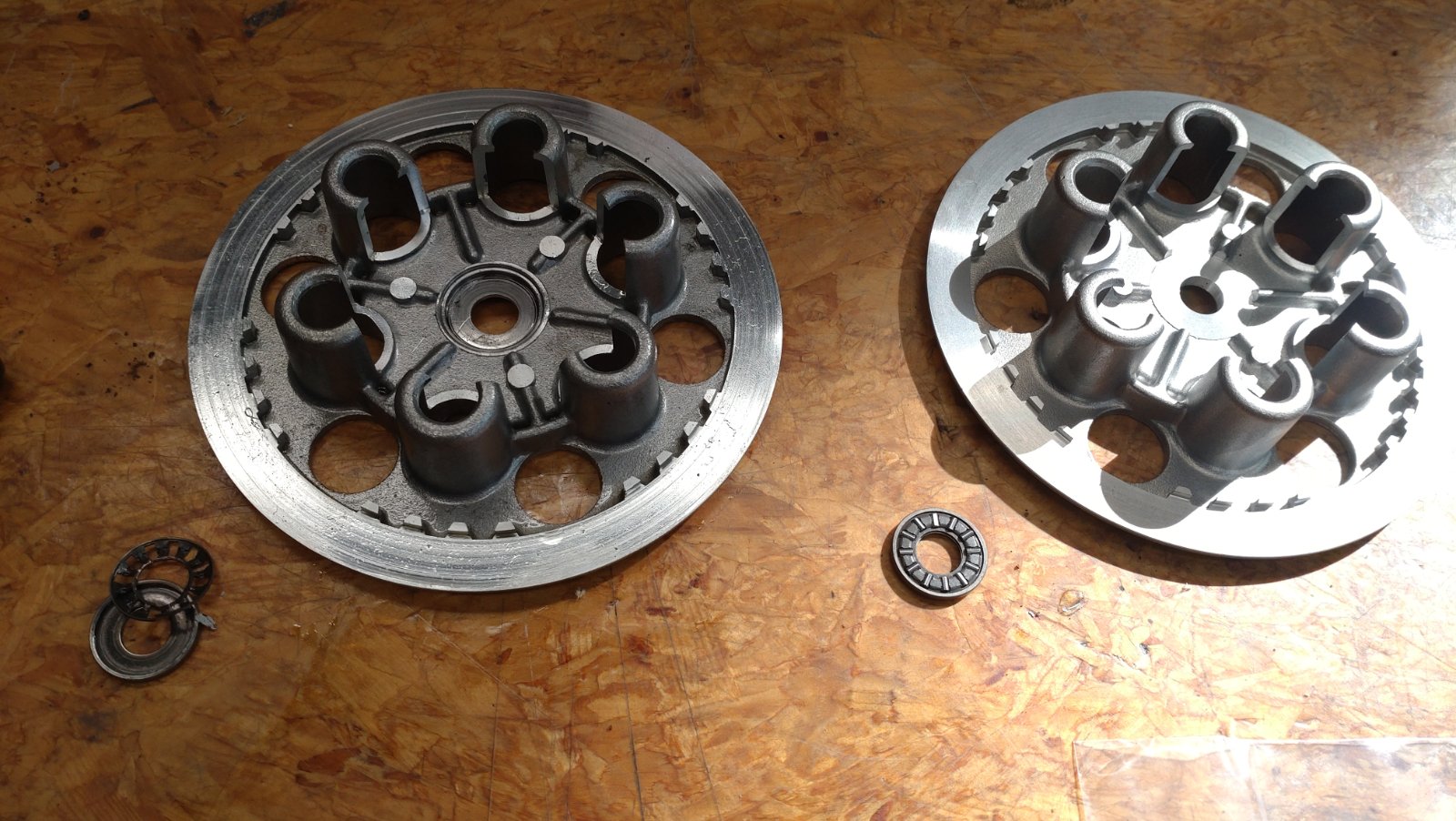

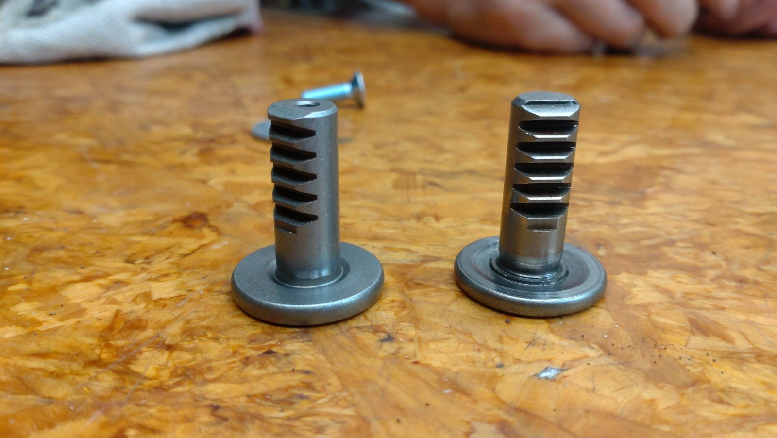

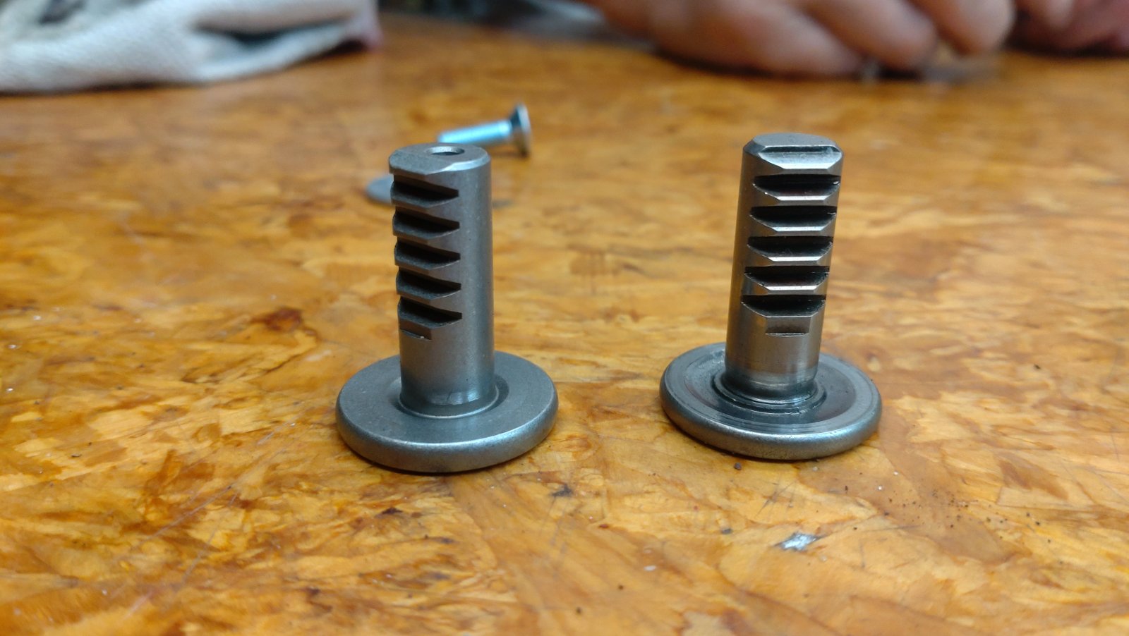

nach einem Ölwechsel waren meine Problemchen immernoch die selber :( weshalb ich mir die Kupplung nochmal genauer angeguckt habe und meinen Augen nicht glauben konnte und unmittelbar ein paar neue Teile bestellt habe:
Das Nadellager hatt sich komplett in die Druckscheibe gefressen; es lag eine Unterlegscheibe über dem Nadellager und der alte Pilz hatte eine falsche Länge und kein Loch zur Ölaufnahme/Schmierung des Lagers
Wie sehen Eure (originalen...von damals!Teile aus? ...gibt es da verschiedene Versionen? einige Explosionszeichungen geben ja auch verschieden dicke Lager 13a mit und b ohne einer extra Unterlegscheibe vor
Oder hat hier Suzuki Mist gebaut und eine heimliche Revision / Rückholaktion gestartet??
Verrückt!
Reibscheiben hatte ich vermessen , die NEUEN waren ein Mü zu Dick so dass ich insgesamt auf ca 1,4mm mehr kam - laufen dennoch ohne Probleme
alles flutscht und ich grinse ... und habe trotz dem ganzen Ärger -zuletzt 3 Wöchige Lieferschwierigkeit für die neue Druckscheibe so einiges an Wissen und Mut zum Selbermachen gelernt

-Federn habe ich auch neue bestellt, wobei diese ja eigentlich kontraproduktiv für eine nicht trennende Kupplung sein müssten als ausgelutschte alte
-Öl ist jetzt teilsynth von Polo drin...läuft alles ohne Murren
-Anlaufscheiben waren originale...bisschen angelaufen und wurden pro forma ersetzt, bin mir sicher dass die alten es dennoch weiter getan hätten
Da ist mir persönlich nix bekannt...
Eigentlich ist die Kupplung der DR - bis auf wenige Ausnahmen (die böse Schraube, die böse Anlaufscheibe...), nicht wirklich Anfällig.
Ich wusste nicht mal, dass es zwei verschiedene Versionen (mit und ohne U-Scheibe gibt... :rolleyes: )
Ich denke, des ist sinnvoll, dass Du gleich Alles neu gemacht hast / machst, dann hast Du wenigstens Ruhe.
I got my Baby back - besser denn eh und je - WOW
Das ist doch die Hauptsache :thumbup:

Wollte grad schreiben.... das Nadellader am Druckpilz.....
Hatte ich bei meiner 750er auch mal.... da ist jetzt der Druckpilz und das nicht Nadellager der 800r drin :crazy:
