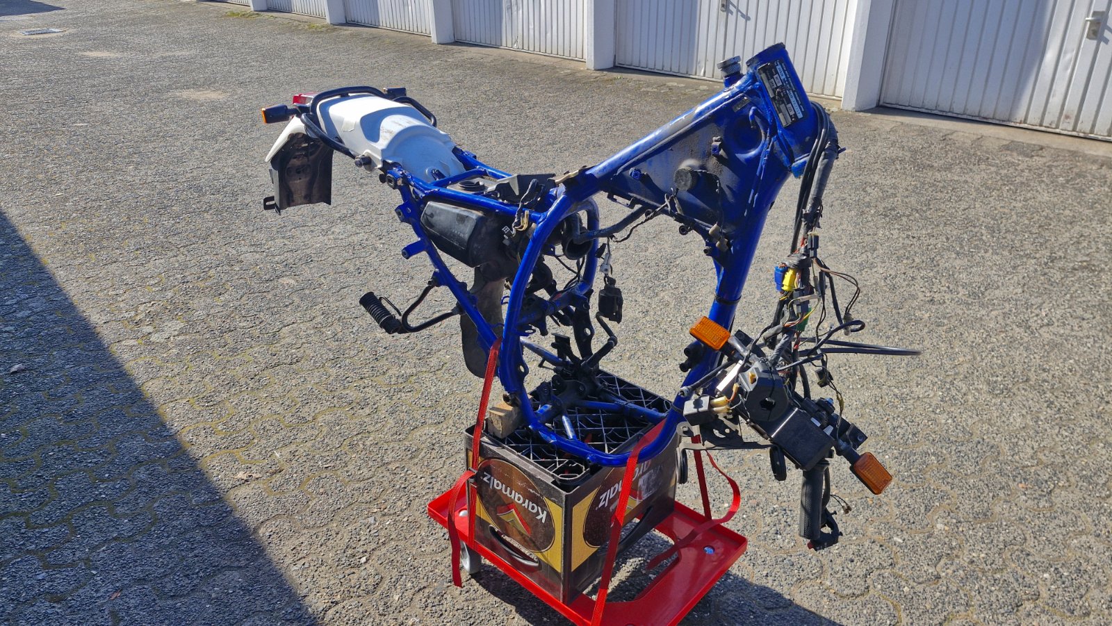

Wie im Vorstellungsthread geschrieben habe ich eine DR350 gekauft. Es ist eine SE.
Kurz nach dem Kauf sah sie so aus:
