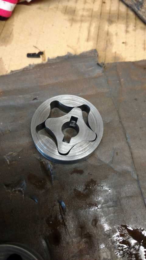

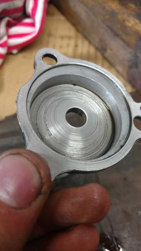

So Getriebe offen und Ölpumpe Zerlegt und siehe da...überall wo man hinsieht riefen drinnen.
Ölpumpe Defekt?!

Was ist die Ursache?
was würdet ihr an meiner stelle machen, nur Einzelteile wechseln oder rechte Getriebe hälfte gleich mit wegen den Laufspuren?
