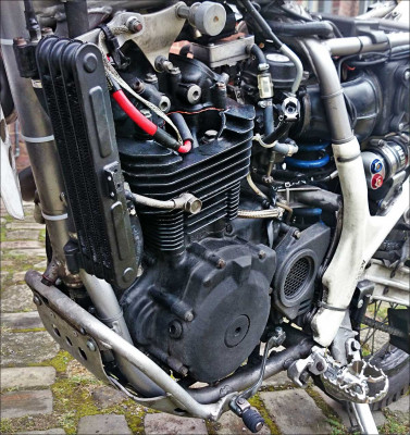

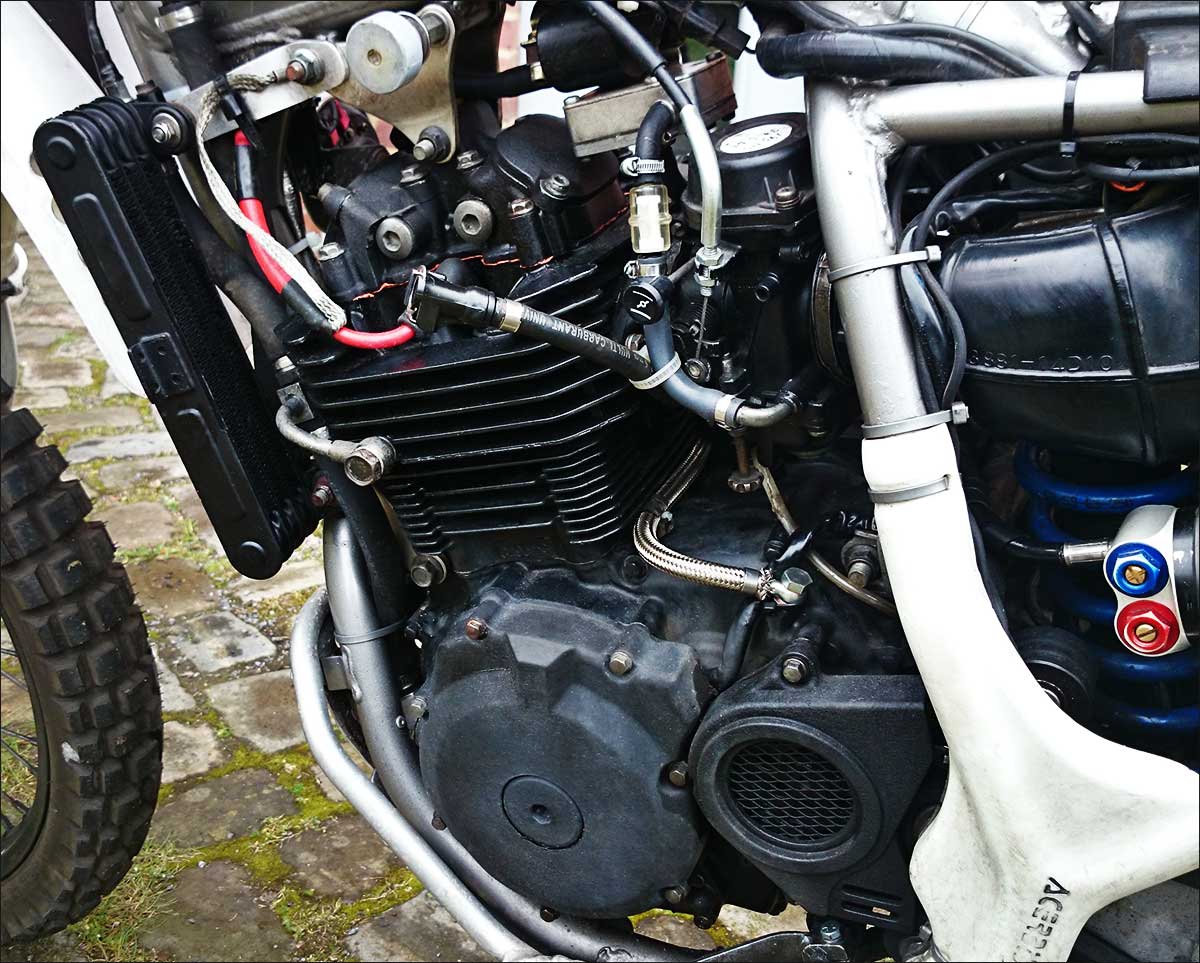

Ich fahre jetzt seit ca 4 Jahren mit 'nem CB450 Ölkühler an meiner (leicht modifizierten ;) ) DR.
Angebaut habe ich ihn um die zusätzliche Wärme, mit der dank mehr Kompression und mehr Hubraum zu rechnen ist, abzuführen.
Ich war damit in Polen, Tschechien, Griechenland, Albanien, Rumänien, und Bulgarien ... vor allem Off Road.
Dabei hab ich die Maschine wohl mehr als ein Dutzend mal hingeschmissen ...
Die Temperatur ging nur auf längeren (40km) nur langsam zu fahrenden Bergwegen in Albanien auch mal auf 120°.
Der Ölkühler hat nie Probleme gemacht, er ist allerdings auch gut durch den ACERBIS Tank geschützt! :good:
Wenn er kaputtgegangen wäre hätte ich einfach die kreuzenden Ölleitungen verbunden, und ihn so überbrückt.
Hier ein paar Bilder meiner Installation:

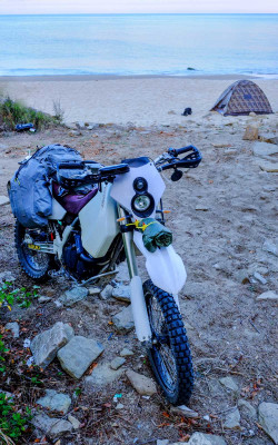

Hier noch ein Angeberbild, von vor 2 Wochen am Schwarzen Meer! :P
