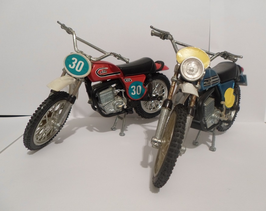

Wie der Zufall es wollte fiel mir von diesen Modell kürzlich die Moto-Cross-Version in die Hände.

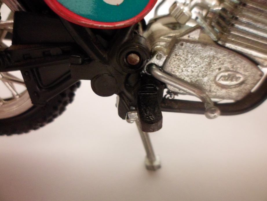

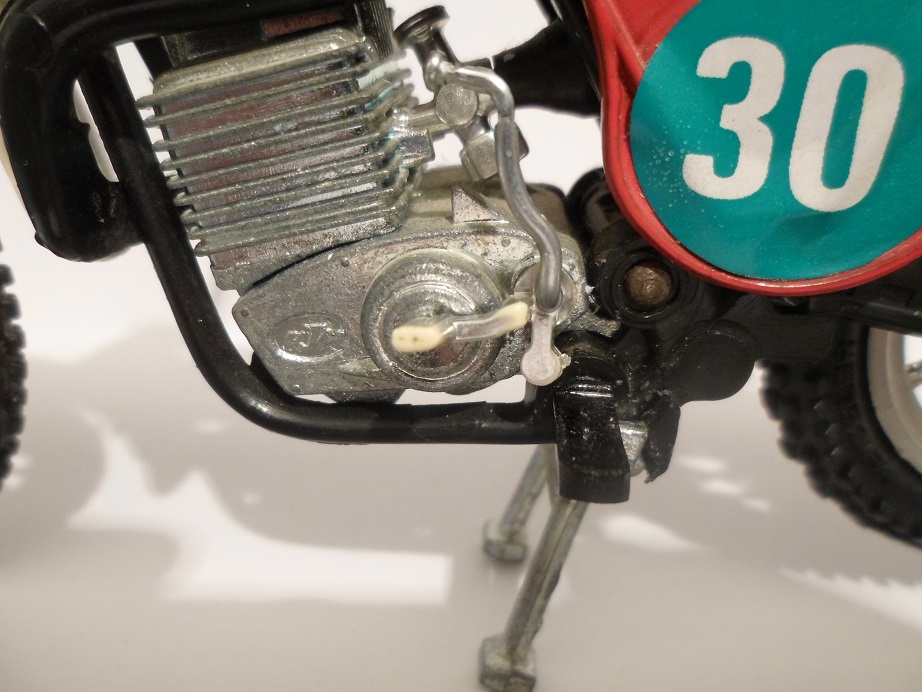

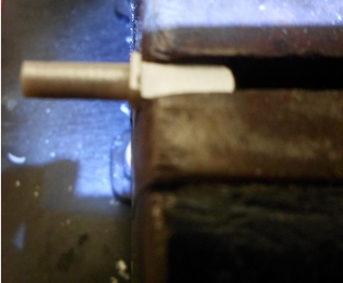

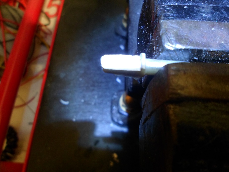

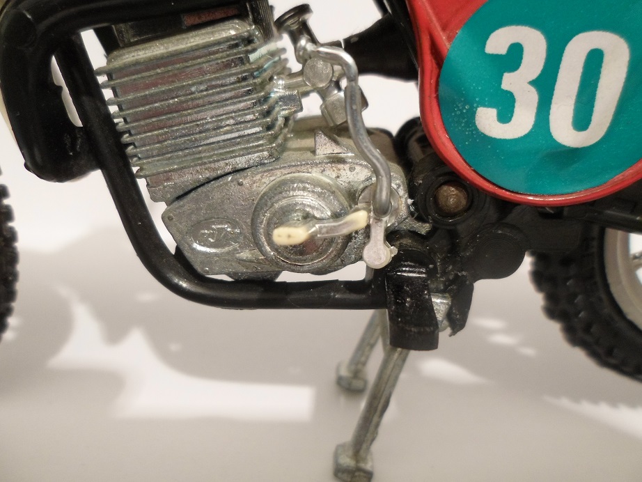

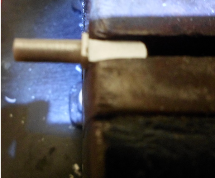

Leider fehlten dort Kickstarter, ein Fußrasten - und der Bremshebel.
Kickstarter und Bremshebel zu ersetzen war relativ einfach - hier erfüllen nach wie vor die Schäfte von Blindnieten beste Dienste.

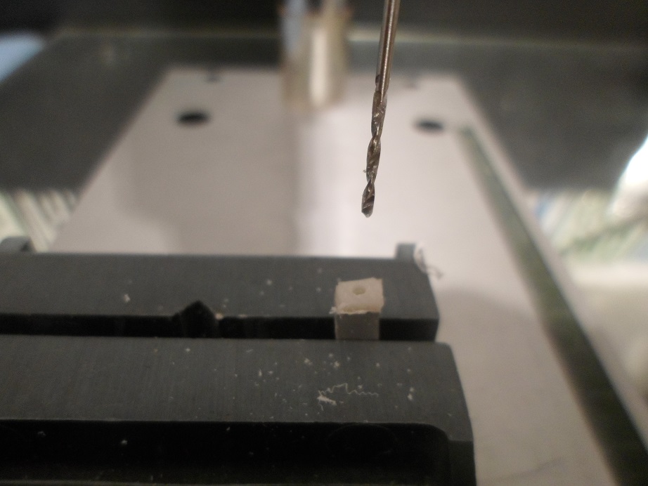

Komplizierter gestalteten sich die Fußrasten - hier galt es das passende Material zu finden.

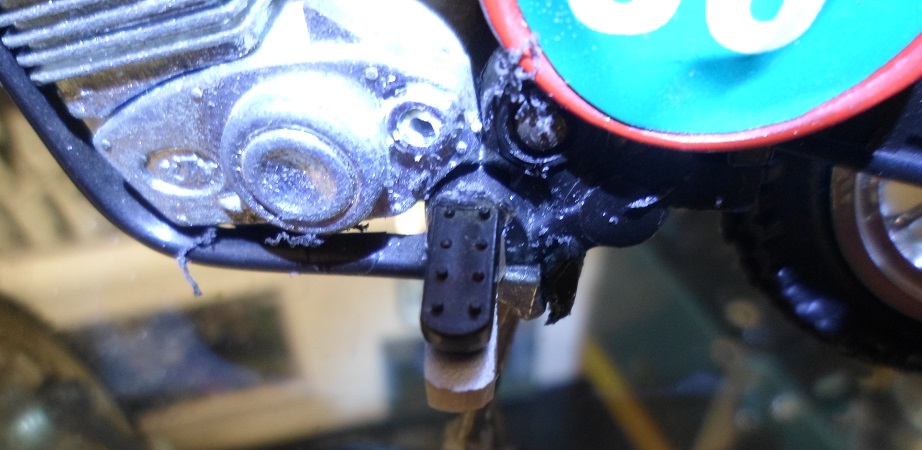

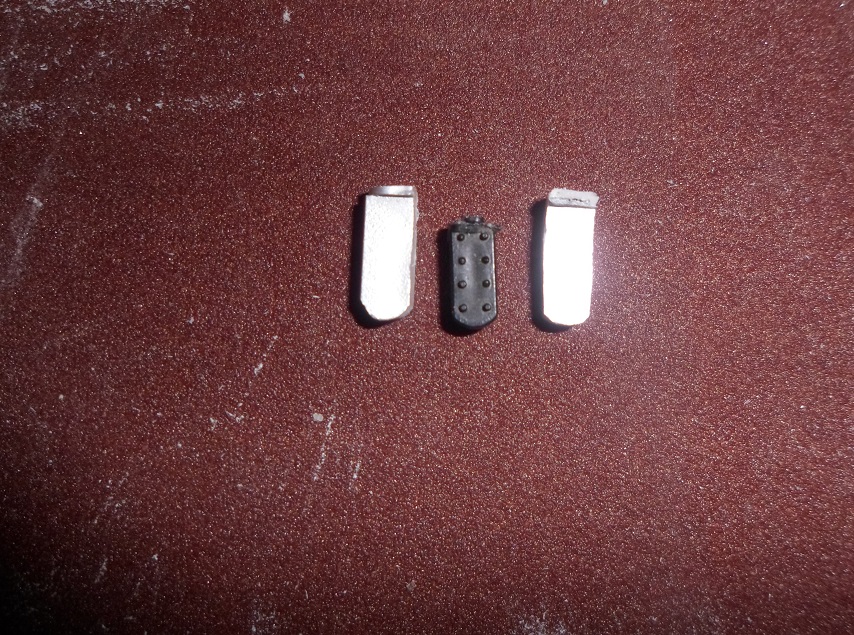

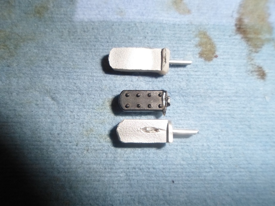

Fündig wurde ich beim Zerlegen eines alten, defekten Kassettenrecorders ( "Boombox") - ein paar von dessen Schaltknöpfen ( Bild roter Pfeil ) erschienen als Rohmasse passend.
Aus diesen Knöpfen wurden die Fußrasten heraus gearbeitet - gebohrt - mit einem Stück Büroklammer " verdübelt" und dann im Rahmen eingeklebt.
Bilder sagen mehr als Worte - ich bin mit dem Ergebnis zufrieden - das Modell ist wieder komplett.
