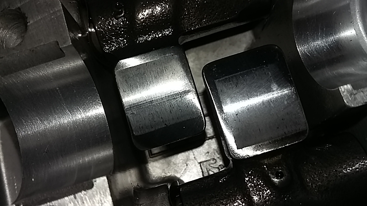

EifelRider99 hat geschrieben: 20.07.2019 11:51@glenn-dandy woran erkennst du die eingelaufenen Kipphebel?
Schau mal auf die Absätze, die ich mit Pfeilen markiert habe, und auf die andersfarbigen Flächen, wo die Kipphebel auf der Nockenwelle aufliegen. Das gehört da nicht hin, die Kipphebel muessen dort homogen rund sein.

Danke auch für das Bild mit den Pfeilen, damit kann ich was anfangen. Was hab ich denn jetzt für Möglichkeiten? Bleibt nur ersetzen?

Mach' mal ein paar gute scharfe (!) Nahaufnahmen dieser Stellen an den Kipphebeln.

Hab versucht nochmal bessere Aufnahmen der Kipphebel zu machen, aber mehr als so gibt meine Handykamera leider nicht her:

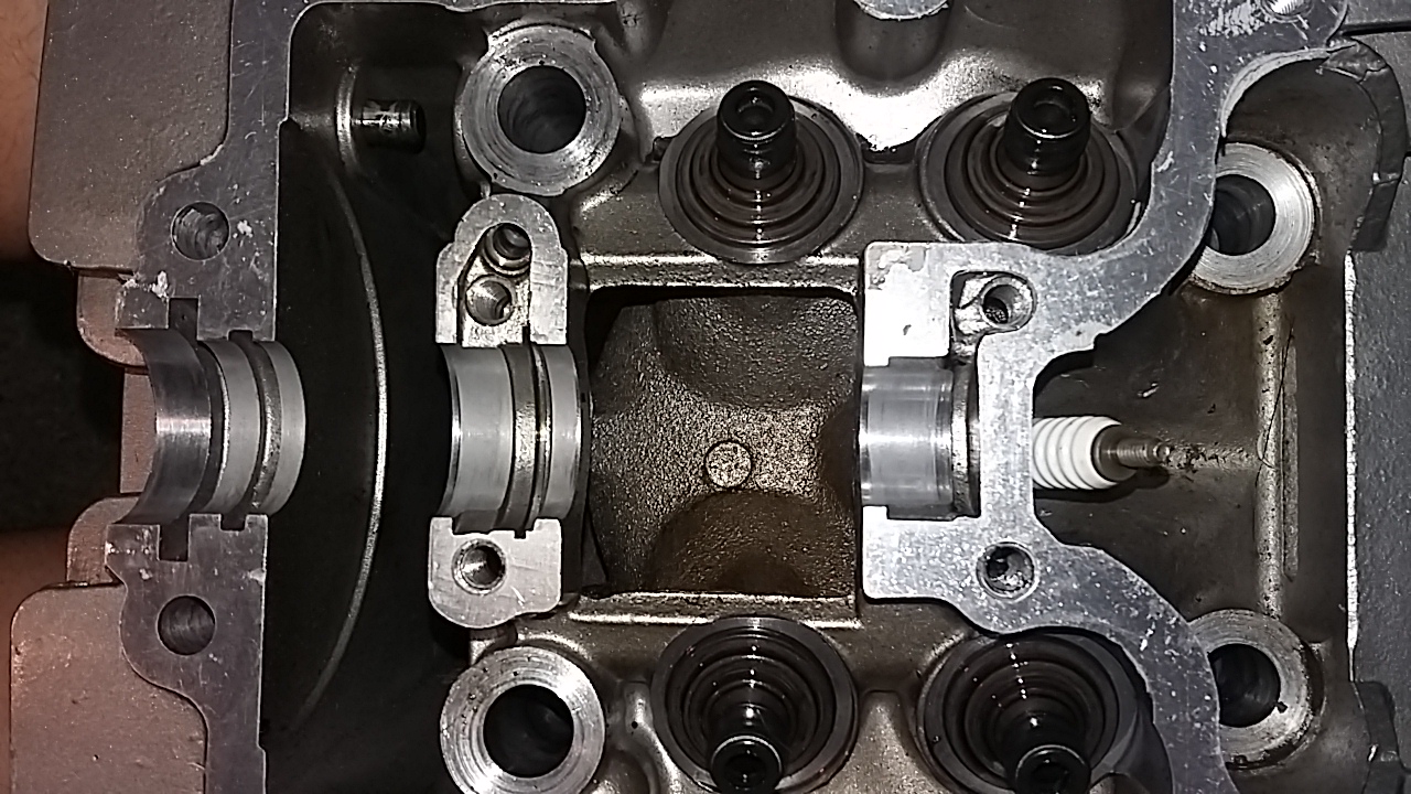

Die Laufflächen der Nockenwelle bereiten mir auch noch Kopfschmerzen:
Sehen relativ matt aus oder?
Noch ein Bild der Ventilsitze:
Das Ventil mit dem Pitting werde ich dann morgen versuchen auf einem Stichelschleifer zu schleifen.

Fühl mal mit dem Fingernagel über die Flächen der Kipphebel, fühlst du da Absätze? Ausbauen und Bilder von der Seite würden helfen, aber sieht nicht gut aus.
Die Ventilsitze und Nockenwellenlagerung sehen ehrlich gesagt nicht gut aus.

Die Kipphebel sind eine runde Fläche, und auch die Öberfläche ist gleichmäßig glatt. Deshalb war ich ja so unbesorgt was die Kipphebel anging.
Also alle Ventilsitze einschleifen.
Was für Möglichkeiten hab ich bei den Nockenwellenlagerstellen? Nur ein neuer Kopf?

Sehr gut wenn die Kipphebel rund sind, sahen auf den Bildern eingelaufen aus.
Zu den Lagerstellen, würd ich Black one wieder Sprechen. Da gibt's deutlich Schlimmere.
Verbau den Kopf und die Haube so wie er ist.
