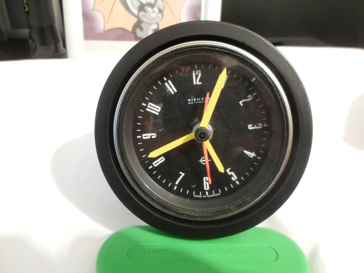

So, gestern wurde der Dummy entfernt - und die unbeschädigte Uhr eingepasst. Dazu mussten die Halter entfernt und neu angenietet werden - kein großer Akt.
Seit gut 12 Stunden nun hängt die Uhr zum Testlauf am Netzgerät und läuft bis JETZT ohne Abweichung.
Hier mal mit Beleuchtung:
