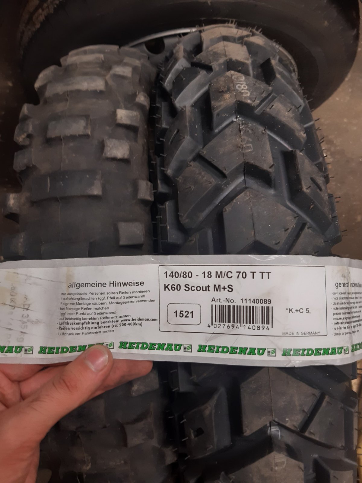

Hier noch zwei Fotos. Links ein abgefahrener Metzeler Six Days Extreme in 120/90-18 und rechts der Heidenau K60 Scout in 140/80-18.
Ein Nachteil, der jedoch besteht: Man holt sich mit dem großen Heidenau auch ungewollt eine Heckhöherlegung mit ans Mopped. Der Reifen ist nicht nur breiter, sondern auch höher als der vorherige Metzeler in der 120/90er Dimension. Aber gut, mein Metzeler war auch schon sehr abgefahren, dadurch fällt das jetzt noch mehr ins Gewicht. :lol:

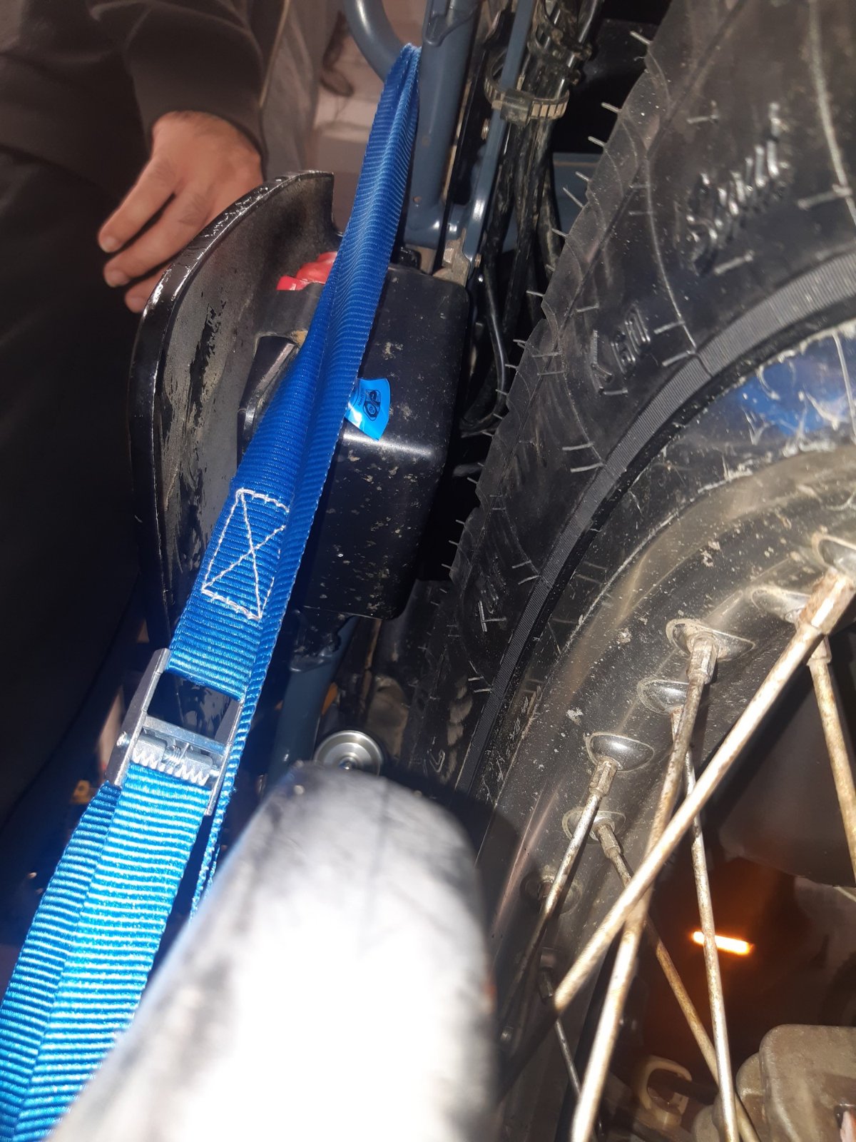

Hast du auch mal überprüft, ob er beim Einfedern am Zwischenrohr und am Auspuff vorbei geht?
Ensomhet
Beiträge: 155
Registriert: 10.12.2015 10:35
Danksagung erhalten: 13 Mal
Re: 140er Reifen: Heidenau K60 Scout
Beitrag von Ensomhet »
Ich hatte die DR zwar mit einem Zurrgurt etwas in die Feder gezogen, aber nicht so weit, dass das Rad bis auf die Höhe vom Auspuff kam. Daran hatte ich nicht gedacht. Also danke für den Hinweis!
Ich hab's gerade eben nachgeholt und es passt! Es sind auch nicht nur 1 oder 2 mm, die noch an Platz da sind, sondern schon etwas mehr. So um die 1 cm, geschätzt.
Hier mal zwei Fotos während das Hinterrad in die Feder gezogen ist:
Und noch ein Foto, wo es nur durch's Fahrergewicht belastet ist. Einfach nur, damit ihr den Reifen auch mal im ganzen im montierten Zustand an der DR seht. ;) Im montierten Zustand sieht der Reifen nicht mehr ansatzweise so breit aus wie als er im unmontierten Zustand aussah. :lol: Also der Reifen sieht rein optisch auf keinen Fall zu breit für die DR aus.
