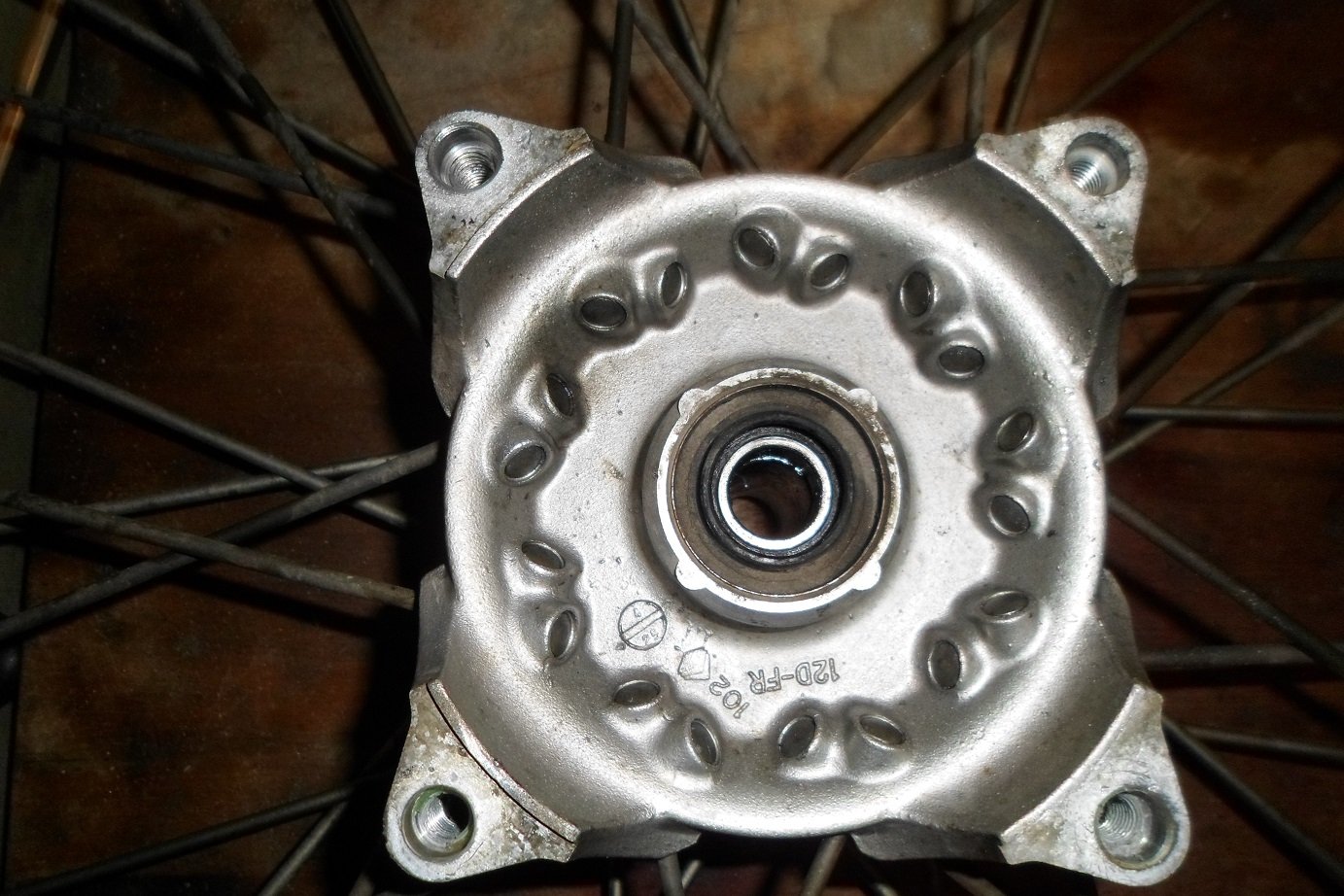

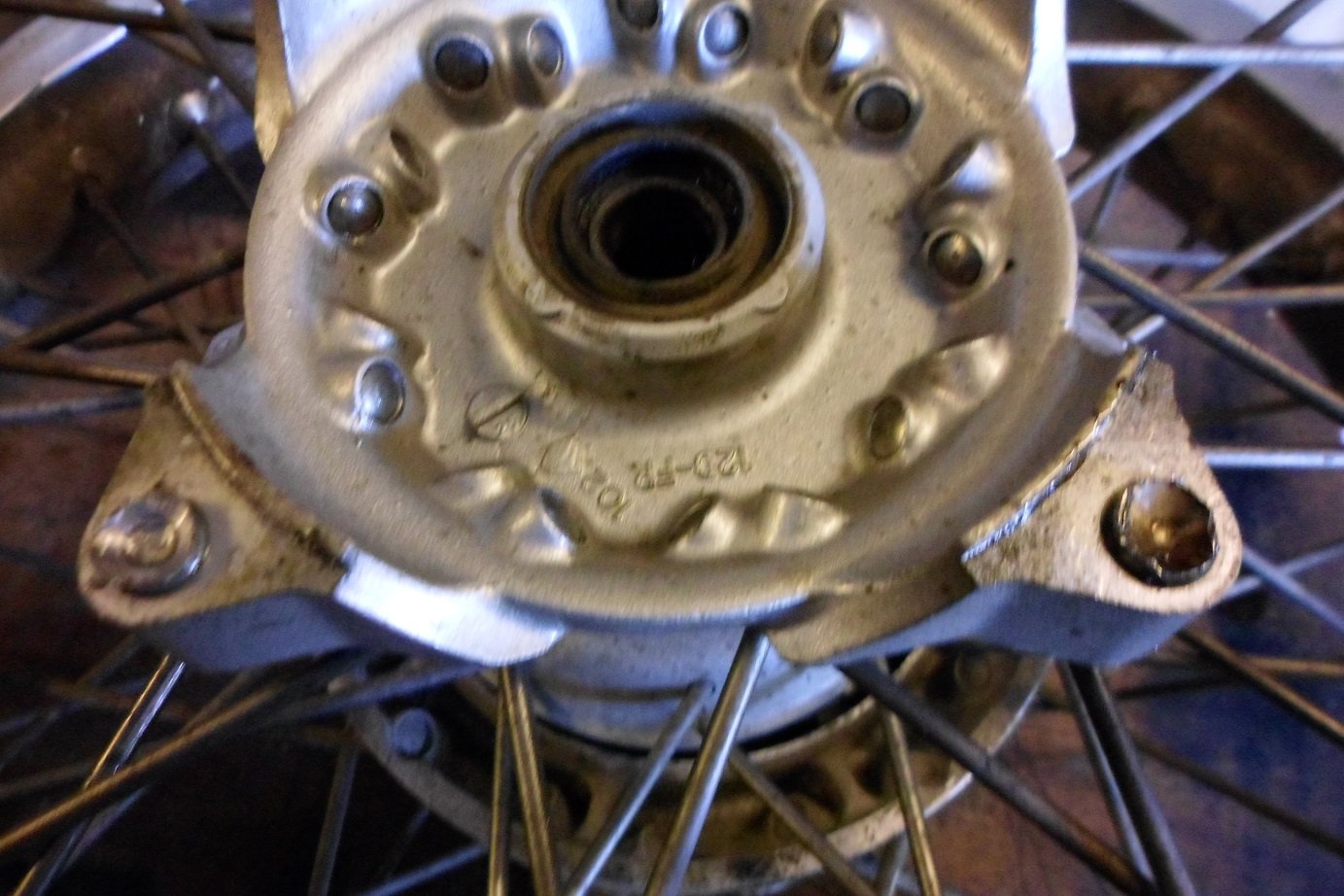

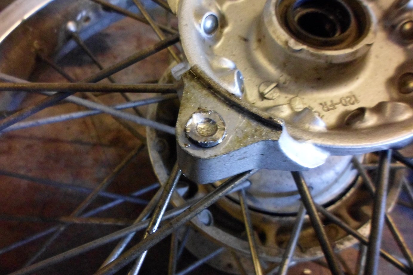

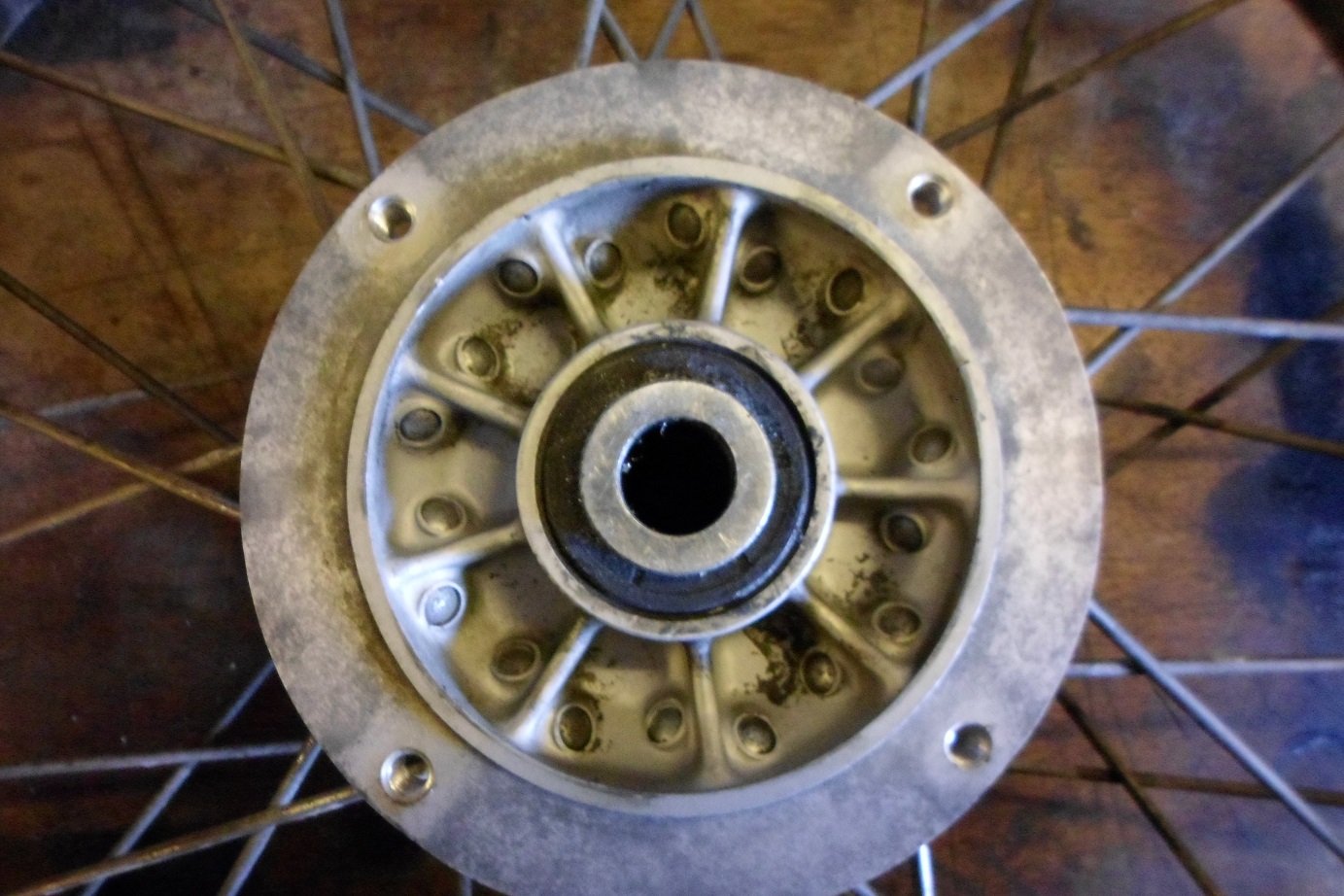

Habe was in den Tiefen meines Bilderarchivs gefunden - mit Schaudern denke ich an diese Aktion zurück :crazy:

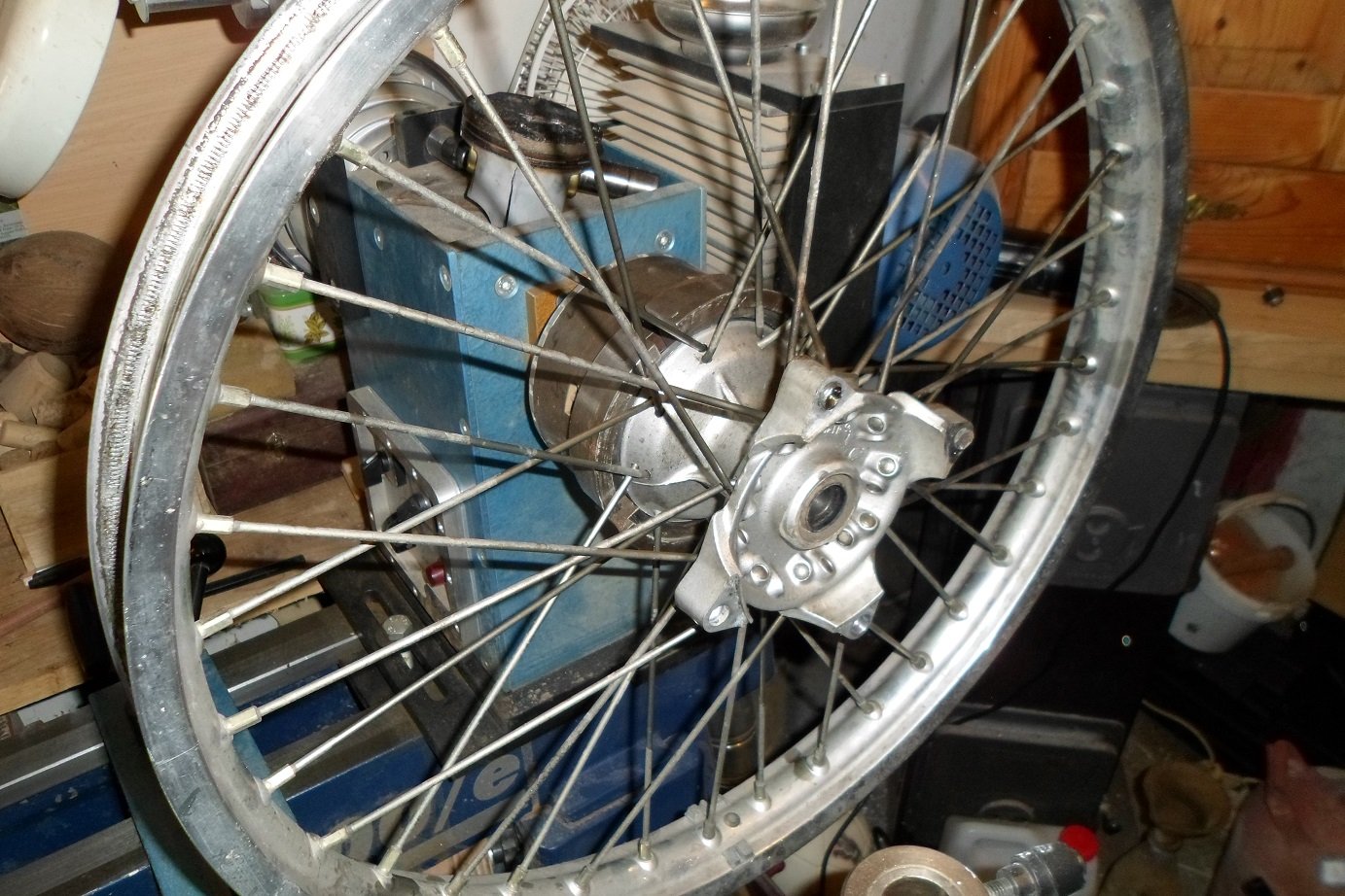

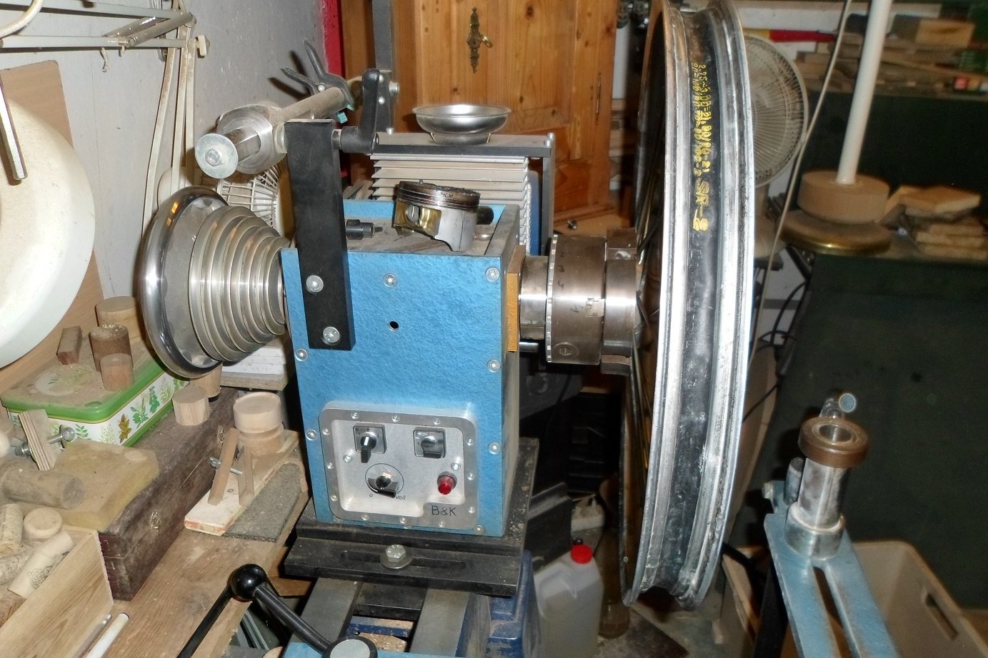

Ich hatte es noch verhältnismäßig leicht - beim Arbeiten . weil die Felge komplett in der Außendrehvorrichtung der Drechselbank eingespannt war.
