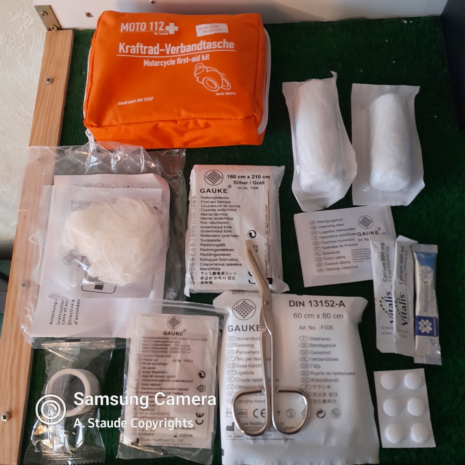

Beitrag von Falke »
Das Erste-Hilfe-Set ist für Motorräder zugelassen (ähm- DIN-Konform mein ich) und bekam nur noch 2 Päckchen Calcium, einmal Magnesium sowie 6x Paracetamol als Ergänzung. Am Schlüssel für die DR ist noch ein Beamtmungstuch dran - also immer dabei.
Das Set kommt entweder in die Hüfttasche oder den Trinkrucksack - am Mann halt.
