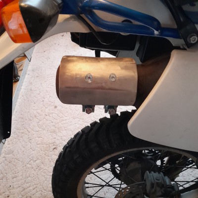

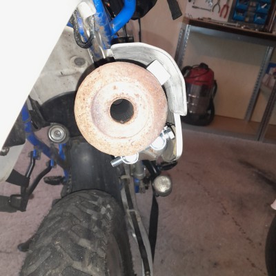

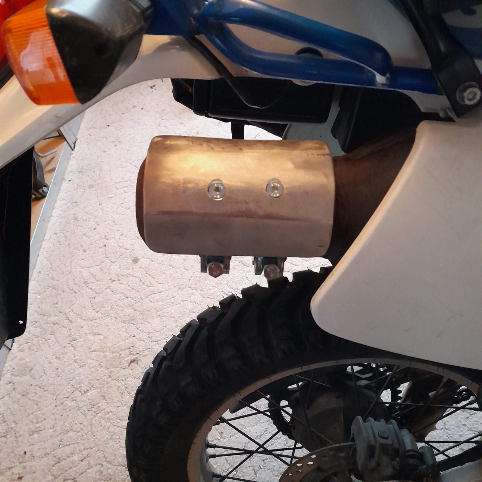

Ist das ein umgebauter Originalschalldämpfer? Warum hat der noch einmal einen extra Hitzeschutz?
Beiträge: 199
Registriert: 19.09.2021 17:03
Hat sich bedankt: 27 Mal
Beitrag von Falke »
Leininger Bandit hat geschrieben: ↑26.01.2022 09:50 Ist das ein umgebauter Originalschalldämpfer? Warum hat der noch einmal einen extra Hitzeschutz?
Moin, der SD ist original. Den Hitzeschutz benötige ich für die auf Seite 4 beschriebene Gepäcktasche.
