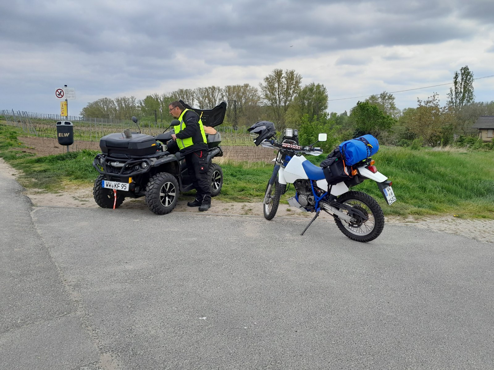

So sah das ganze bei der ersten Übernachtung aus.

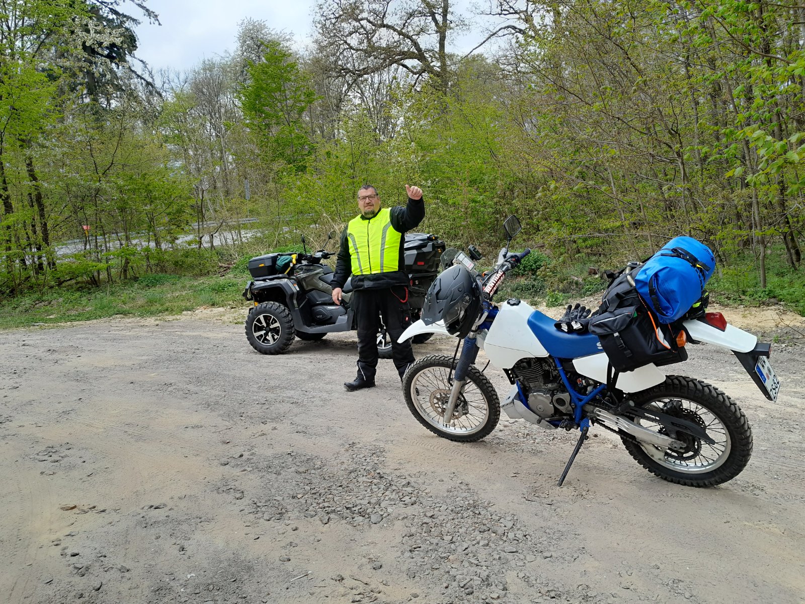

Während der Fahrt (Nähe Wispertal) Hier kurz vor Wiesbaden (Bundesstraße war kurz dannach wegen Baustelle gesperrt so das wir kurz über die BAB fuhren und dann den Molloch WI mitten durch nahmen - kein Spaß - die fahren alle wie Gaskrank...
