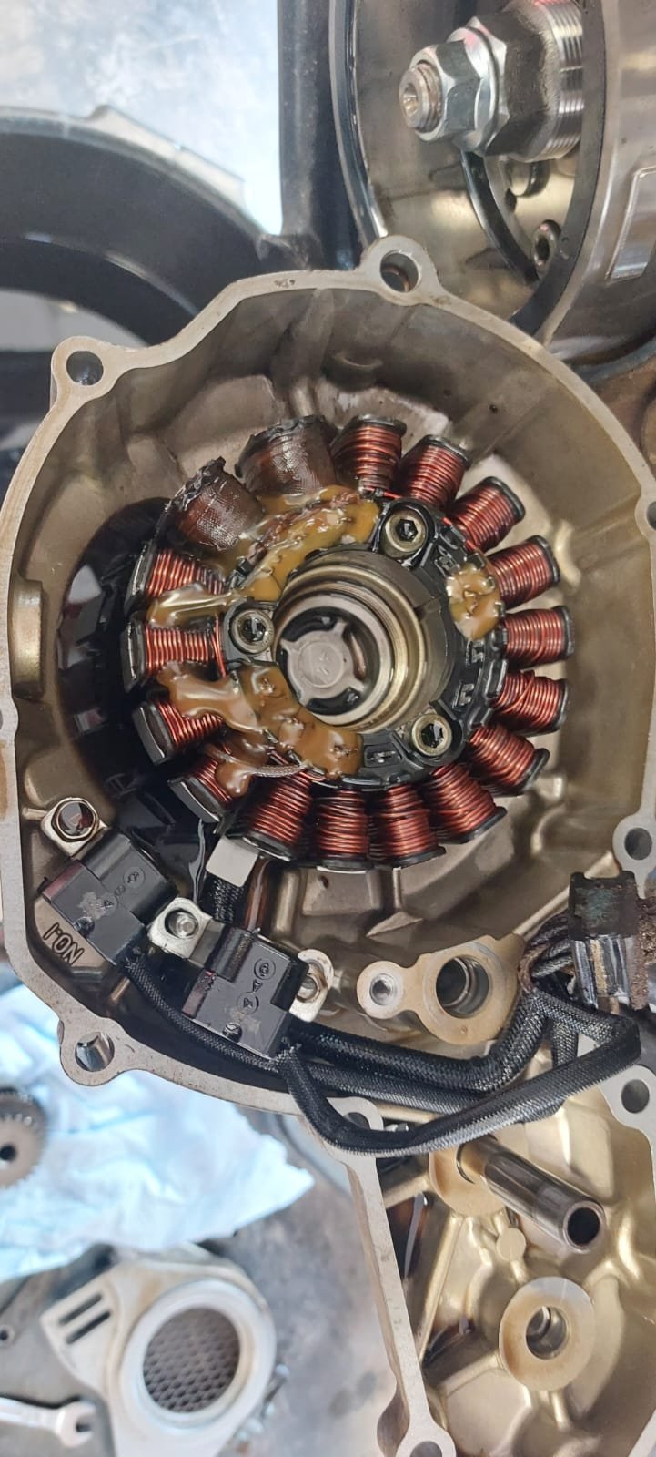

Hallo Liebes Forum,
Ich lese schon lange still mit, komme auf Basis der vorhandenen Beiträge jedoch nicht mehr weiter. Ich habe mir eine DR350 SE als Freizeit Bike für kurze Strecken gekauft. Gefahren bin ich allerdings noch keine 50 Km.
Long Story short: Das Motorrad wurde zum Vergaser reinigen, richtig Bedüsen und einstellen zum Mechaniker gebracht. Bei mir ist es noch angesprungen, aber ganz unrund gelaufen, nachdem ich den Vergaser mit Düsen von ebay repariert habe. Also wollte ich es vom Profi richtig machen lassen.

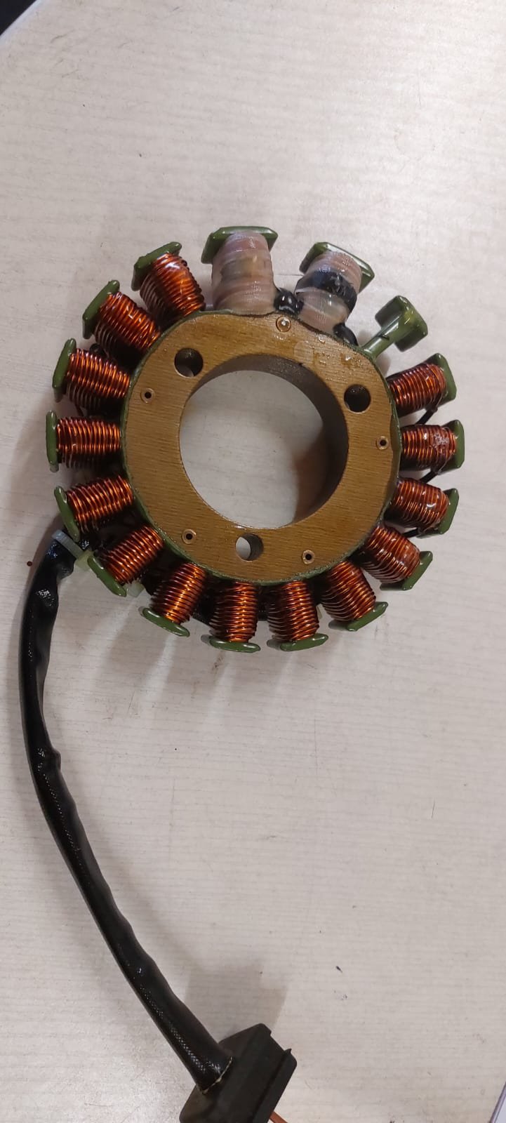

Der Vergaser ist jetzt richtig bedüst, jedoch hat es jetzt keinen Zündfunken mehr. Der Mechaniker ist alles Durchgegangen und geht jetzt davon aus, dass die Lima defekt ist, da gar kein Strom bei der Zündspule ankommt. Also habe ich eine angeblich passende Lima gekauft, welche jetzt anscheinend doch nicht passt. Bilder hänge ich an.
Kennt jemand diese verbaute Lima und hat eine Idee, wo ich die bekommen kann? Bin auch für allgemeine Tipps zum Problem Zündfunken fehlt offen.

Hi, danke für eure Antworten. Killschalter, Zündschloss und Ständerschalter würden angeblich durchgemessen. Ich hole das Motorrad jetzt wieder ab und schaue es mir selber an.
Durchforste mal die Suchfunktion nach "Abtastspulen", da wird Dir vermutlich weitergeholfen :)
Welches Baujahr ist denn deine DR?
Ab Anfang der 90er wurden nämlich die Abtastpulen von einer auf zwei erweitert.
DANN muss beim tauschen alles zusammenpassen (Lima, CDI...)
