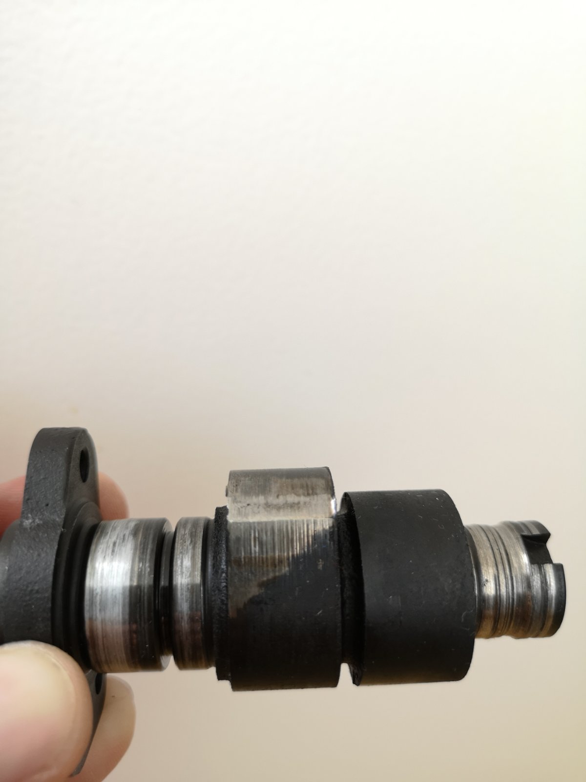

Wie stark ist die alte Nockenwelle beschädigt?
Gehe mal davon aus, dass die Lagerstellen noch OK sind, weil du nur eine NW suchst. Würde einfach mal bei den bekannten Anbietern anfragen, ob die Welle mit Umschleifen des Nockenwellenprofiles wieder instand setzbar ist. Der Spaß kostet zwar auch um die 230 Euros ist aber immer noch billiger wie neu und es gibt ein paar Pferde mit dazu.

Leider ist die Nockenwelle ziemlich stark beschädigt und die Lagerstellen im Gehäuse sind auch hin.
Die Nocken an sich könnte man evtl nach schleifen, aber die Lagerflächen...Habe mal Bilder dabei gepackt.

ach du schei....e.
da brauchst du wohl auch einen neuen Kopf

Ja den wollte ich instandsetzten lassen.
Nur die NW ist das Problem.
- Beiträge: 787
- Hat sich bedankt: 237 Mal
- Danksagung erhalten: 125 Mal
Re: Neue DR - Startprobleme und Motorgeräusche
Nockenwellenlager instandsetzen
kann ich dir ein Lied von singen....
lass es bleiben
das einzige was bei mir damals gehalten hat war mein eigener versuch mi Messing Lagerschalen. Sowas wird aber in .de den Neupreis des Kopfes übersteigen
Das ganze hat bis jetzt 7 jahre gehalten
So sah das ganze aus nach der Zerlegung des Motores anfang Janurar
lass es bleiben

Das sieht ja schick aus, was du da gemacht hast
Das ganze selbst zu machen, geht bei mir allerdings nicht.
Habe ein gutes Angebot vorliegen, was auch unter dem Neupreis für den Kopf bleiben würde.
Immer nur die Frage, was am Ende dabei rum kommt.
Weiss jemand ob es tatsächlich Unterschiede bei den Nockenwellen in der Modellen L/M/N/P gab?
Die NW aus China soll laut Verkäufer nicht auf mein Mopped passen.
- Beiträge: 787
Seitens der Lagerstellen gibt es nur 2 versionen, also mit oder ihne Autodeko. Habe aber mal was gelesen, dass die NW der P Modele andere Steuerzeiten haben sollen.
