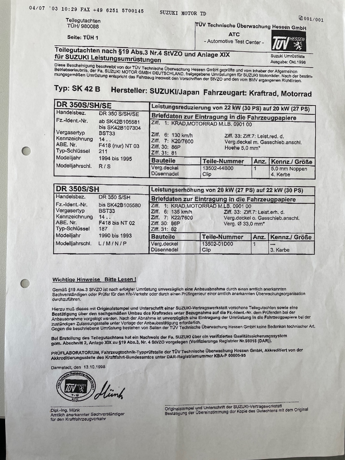

Das ist genau das Problem: Das Baujahr passt nicht zur 109…
Ist es möglich, dass die SK42A- oder SHC-Versionen einen anderen Nummernkreis hatten?
Davon ist auch die Option abhängig, die DR (legal) auf 22KW zu bringen. Das ist ein Teilegutachten für die SK42B von Suzuki, das aber nur bis 105580 gilt.

Ich habe bisher keine anderen Listen der Fahrgestellnummer zu dem Baujahr gefunden.
Das mit dem unterschiedlichen Nummernkreis ist durchaus möglich; frag doch mal bei Suzuki Deutschland nach.
Das Gutachten ist demnach für dein Modell "wertlos". Es sei denn du findest einen geneigten Prüfer der die Daten für die SK42A übernimmt.
Dann würdest Du ja "nur" ein passendes Gutachten benötigen.
Das sollte doch aufzutreiben sein.

vielen Dank für die bisherigen Hinweise. Ich habe auch ein wenig weiter geforscht.
Suzuki Deutschland kann/möchte mir nicht helfen, weil ich kein deutsches Modell habe. :grrr:
Ein freundlicher Motorrad-Händler hat die folgenden Infos rausgesucht:
Fahrgestellnummer: SK42A109...
Typ: SK42B - DR 350 S 90-94
Ländercode: E01 - Japan
Baujahr: P - 1993
Da die DR eine Einzelzulassung hat, muss lt. TÜV auch alles andere als Einzelabnahme eingetragen werden. Ich versuche mit den o.g. Infos den Prüfer zu überzeugen. :D
Es soll ja Prüfer geben, die durchaus mit sich reden lassen. Zumal die Mädels ja weitgehendst identisch sind was Rahmen, Bremsen, Federung angeht.
Wenn es Euch nur um die berüchtigten 3PS Mehrleistung geht:
Das war vor vielen Jahren auch meine erste Tuningmaßnahme.
So richtig vom Hocker gehauen hat mich die Aktion aber nicht, so dass TM36, Leistungskrümmer, ESD, andere Übersetzung.... folgten.
Will sagen:
Nur einen anderen Vergaserdeckel, oder die Nocken wegdrehmeln bringen zwar die besagten 3PS - Diese sind aber nicht wirklich spürbar (zumindest nicht im meiner Gewichtsklasse :rolleyes: ).
Basti

Das A ist wirklich nur die Länderbezeichnung für die Mopeds ausserhalb von DLAND.
Ist bei den Bigs nicht anders.
Die deutschen DRs haben alle nen B hinten dran.
Im DR Big Forum gab es mal iwo nen schrieb indem ein Suzihändler oder gar Suzuki Deutschland selbst die Gleichheit von A und B deklarierte.
Meine SK42a auch ne SHC ist in 92 zugelassen worden. Generell sind die SHCs ja nur 92 und 93 vom Band gelaufen oder irre ich mich da?
