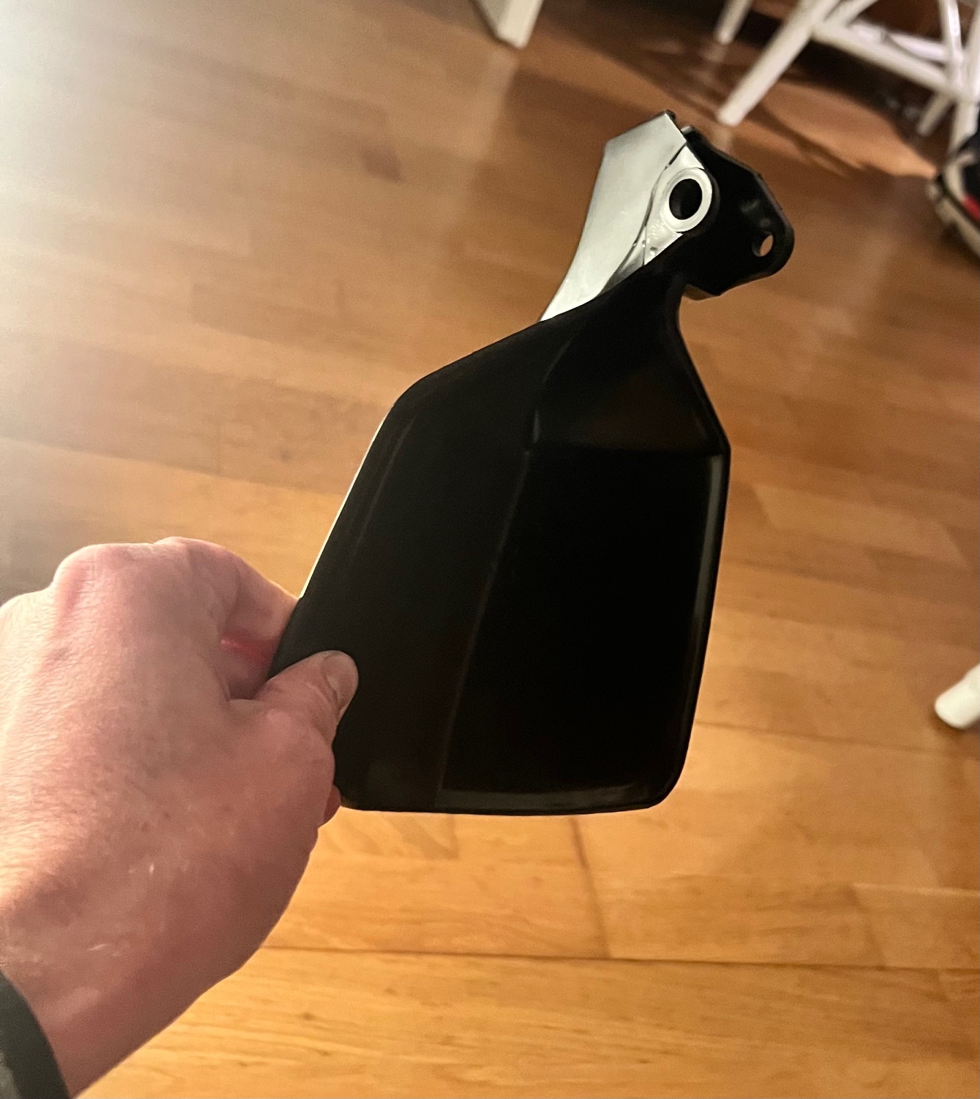

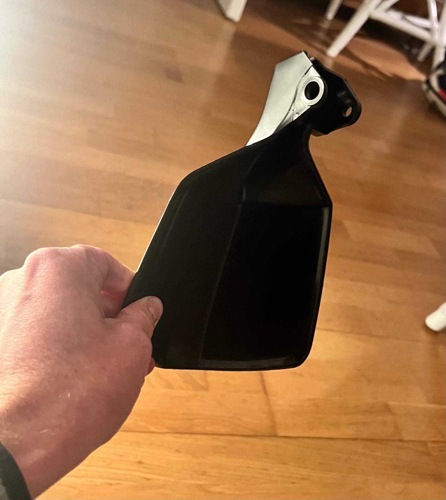

Re: Kompabilität anderer SUZUKI Teile mit der DR350
Habe gerade bei eBay einen Handschutz von einer DR 650 gekauft. Der ist auch baugleich mit dem bei meiner 1999 SE.
