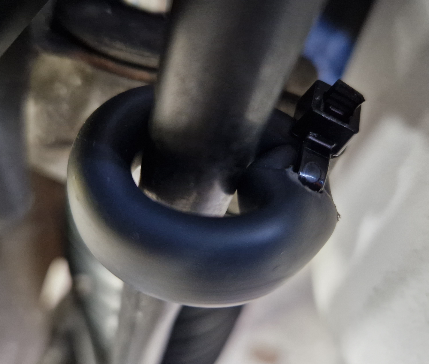

"Fass bloss nix an!", oder 32 Jahre alter Kunststoff hat keinerlei Weichmacher mehr. Mir ist die Führung der Bremsleitung vorn komplett zerbröselt. Habt Ihr ne Idee? Ich hab das mal eingekreist:
Kaufbar ist das nicht mehr. Ich würde gern die innere Hülse ersetzen; vielleicht von einem anderen Motorrad?

Die verbliebenen Metallösen mit Teflonband umwickeln / Kunststoff-Küchenschneidbrett als Materialspender/ Benzinschlauch über Rundstahl ziehen...

aus VA-Fahrradspeichen kann man sich auch prima Führungen selbst biegen.
In den '70ern waren keine Kunststoffinlays in den Ösen, das hat auch ewig gehalten...

Wer es original will:
Zumindest die Untere gibts noch beim Laux
https://www.suzuki-motorrad-ersatzteile ... KI13748431
Vielleicht gibts die Obere bei einem anderen Modell. Skurrilerweise sind identische Teile nicht bei jedem Modell aufgeführt, die 95er SE hat z. B. gar keinen Auspuff!!!
Ansonsten vllt 2 kaufen und das Kunststoffteil transplantieren. Aber teuer ischs scho!
