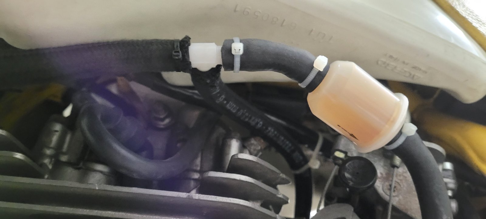

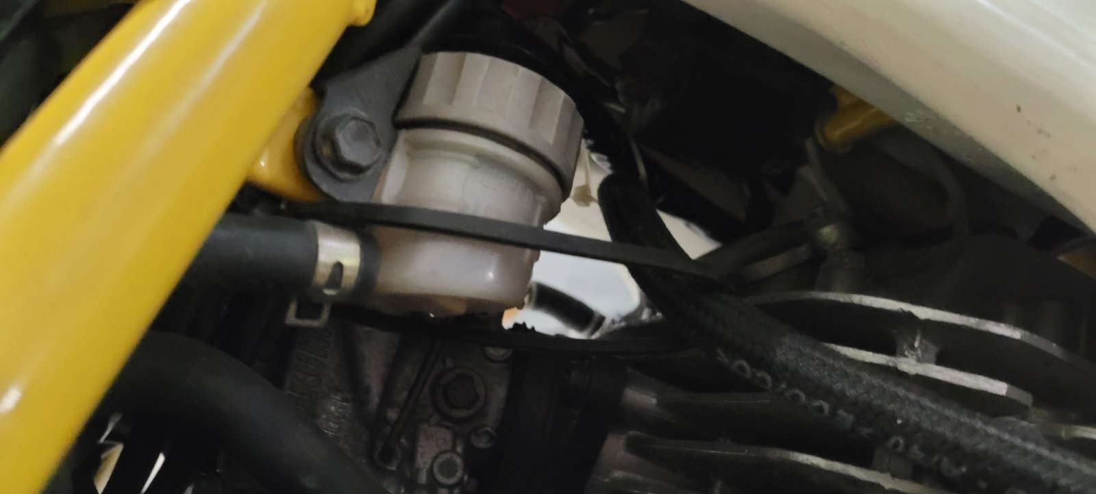

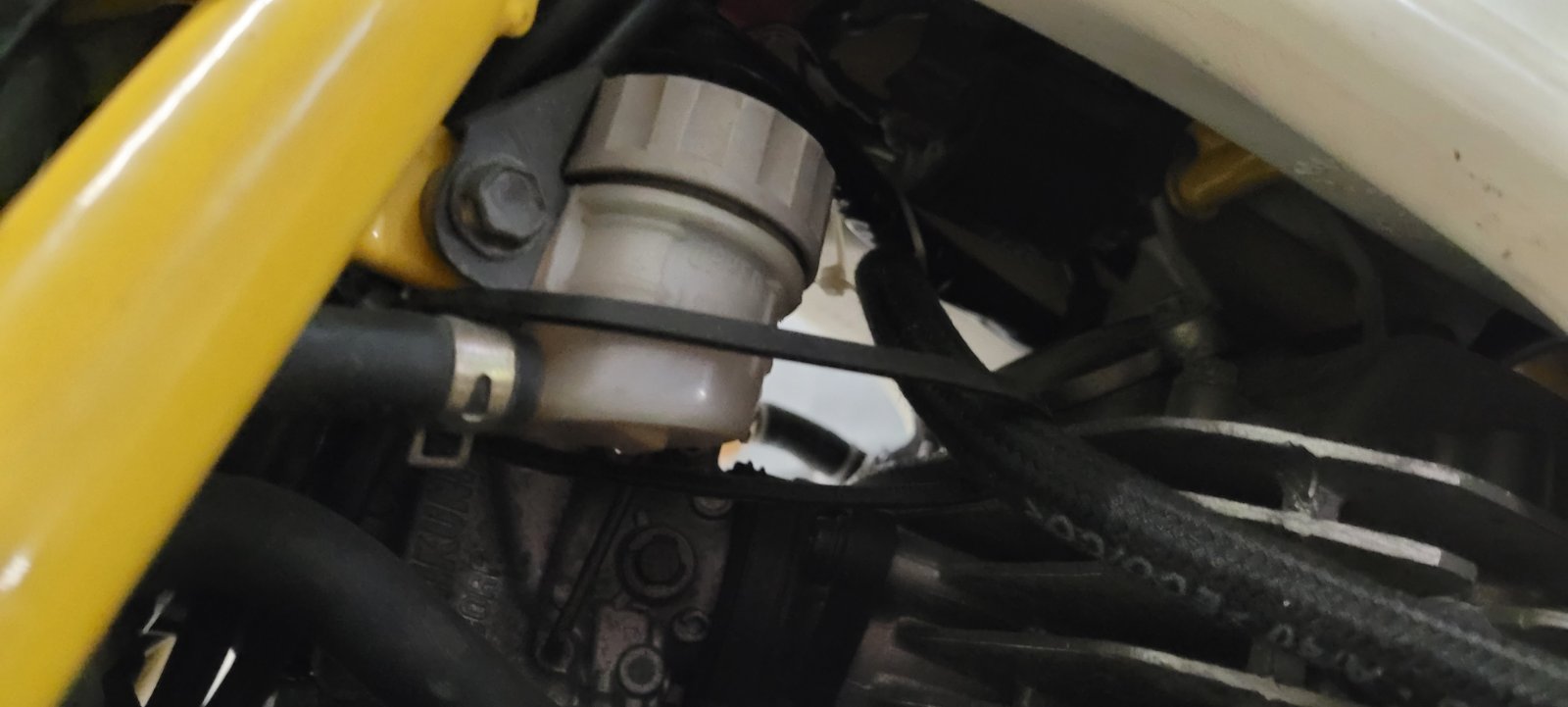

Hier die Fotos von meiner mit Acerbis Tank.
Von unten nach oben:
1. Benzinhahn rechte Seite
2. Benzinschlauchführung
3. T-Stück, an dem die Benzinleitungen rechts und links zusammenkommen. (Von der linken Seite fotografiert)

Ich hab den Filter hinter dem T-Stück, so brauchts nur einen :crazy:

Hier die ersten Bilder

Und die anderen Bilder.
Ja mit Kabelbindern nicht die professionellste Art, aber die sollen nur Fixieren und nicht abdichten.
