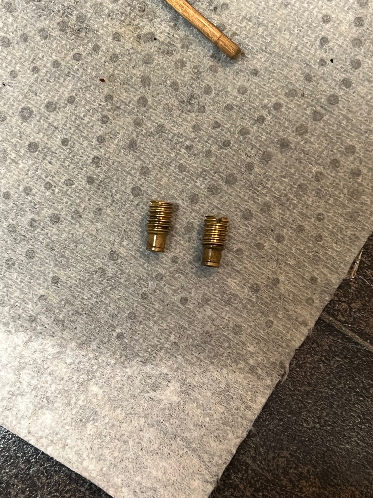

Ich habe den sehr verdreckten Vergaser gereinigt und baue ihn gerade wieder zusammen. Bei 2 Teilen bin ich mir unsicher.
1) die beiden Leerlaufdüsen sind unterschiedlich groß. Welche kommt worein? Hab ich mir nicht notiert.

Beim BST bin ich da raus1) die beiden Leerlaufdüsen sind unterschiedlich groß. Welche kommt worein? Hab ich mir nicht notiert.
Schau mal bei diversen Ersatzteilanbietern für die DR.2) Auf der Nadel sitzt der Clip und eine weiße U-Scheibe. Sie ist auf einer Seite etwas dicker. Wierum kommt die Scheibe auf den Clip.
Da gibt es in der Regel Explosionszeichnungen, die in solchen Fällen weiterhelfen
Normalerweise ganz reindrehen, dann 2,5 Umdrehungen wieder raus.3) gibt es für die Leerlaufgemischschraube eine Grundeinstellung, mit der ich starten kann.
Hängt aber auch von Deinem Setup ab.

Hab mich vertippt. Das ist der Standard Vergaser BST 33. nochmal zu den beiden Leerlaufdüsen. Welche Düse kommt in welche der 2 Bohrungen. Oder ist das egal, da beide für den Leerlauf sind. Ich kann das aus keiner Explosionszeichnung entnehmen.
