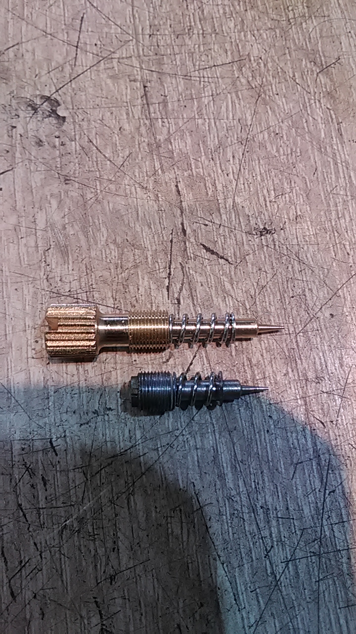

Na dann kram ich mal in der Mottenkiste:
Zum Einen gab es mal eine verlängerte Version, die man käuflich erwerben konnte.
Keine Ahnung, ob es die immer noch gibt. Frag mal bei Mikuni
Ein ehemaliges Forenmitglied hatte diese auch mal in Kleinserie nachgebaut - diese Quelle ist aber schon lange versiegt.....
Vielleicht hat ja ein jetziges Mitglied die Möglichkeit, welche zu produzieren
Zum Anderen habe ich an einen Beitrag erinnert - und auch gefunden, wo einer unserer ehemaligen SUMO-Fahrer hier ein Stück Bowdenzug auf die Schraube gelötet hat.
Am anderen Ende kam etwas zum drehen. Somit war ein Einstellen in jeder Lage möglich.
Ist vermutlich nix für Grobmotoriker

Ich wusste, dass man sich auf Namensvettern verlassen kannHallo,
die verlängerte Schraube gibts bei HRT im Shop.
MfG
Michael

Der Mikuni TM36 Vergaser hat diese Schraube Original verbaut. Vieleicht kann man sie mit dieser info über Mikuni Topham bestellen

Hallo, also ich will ja keine Werbung machen für Ste. Hes. aber HRT in eine Suchmaschine eingeben und fertig die Maus.
MfG Michael
Oder hier: https://www.dr-big-shop.de/350_Vergaser_1117.html
MfG Michael
