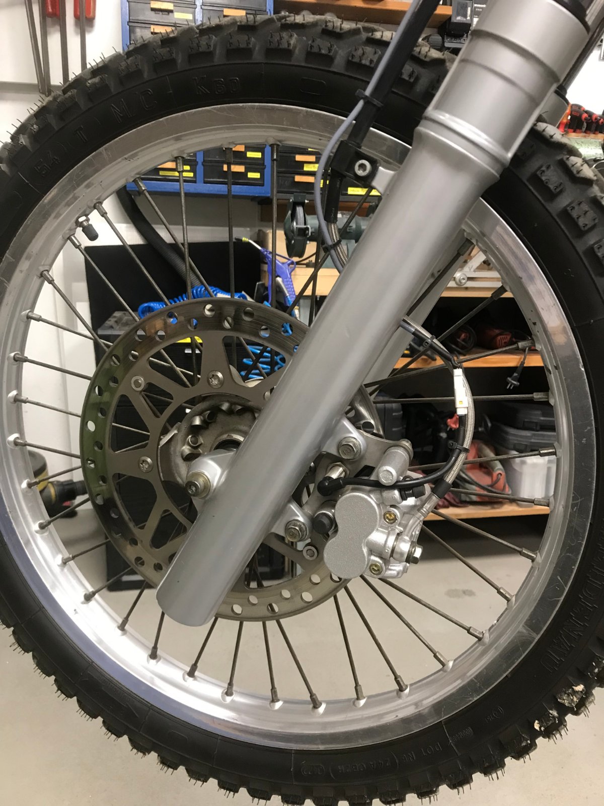

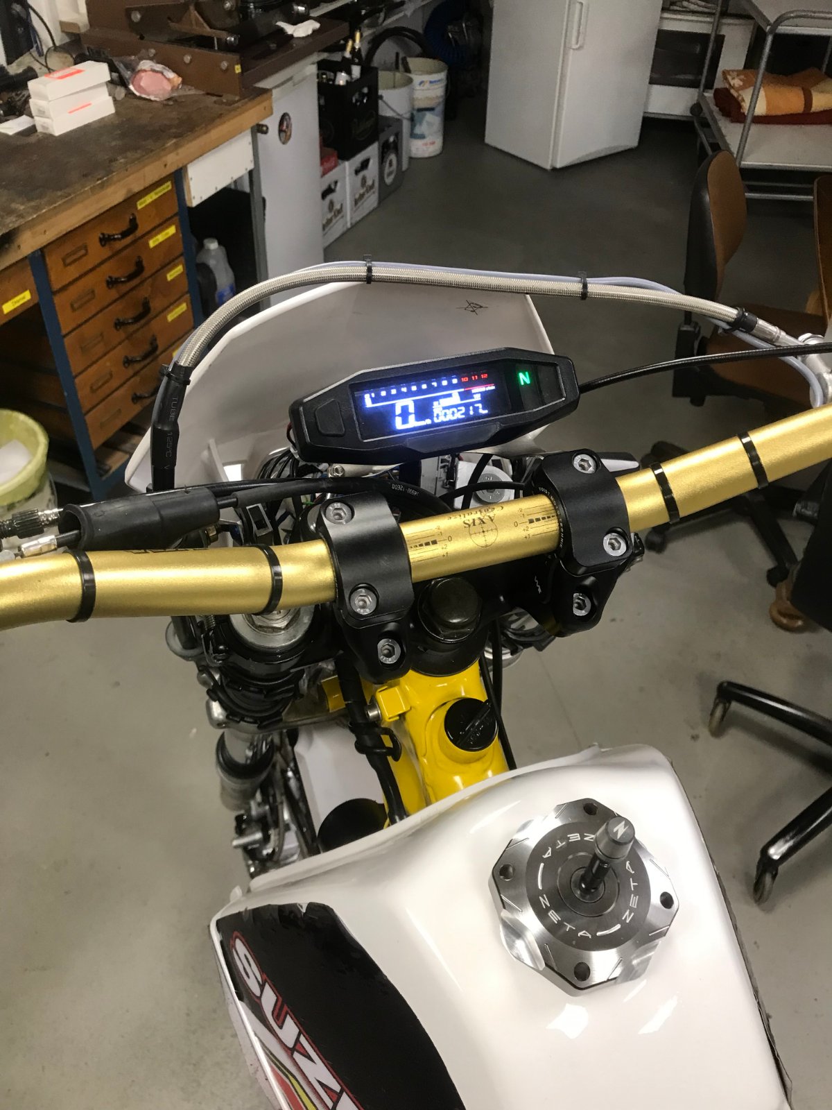

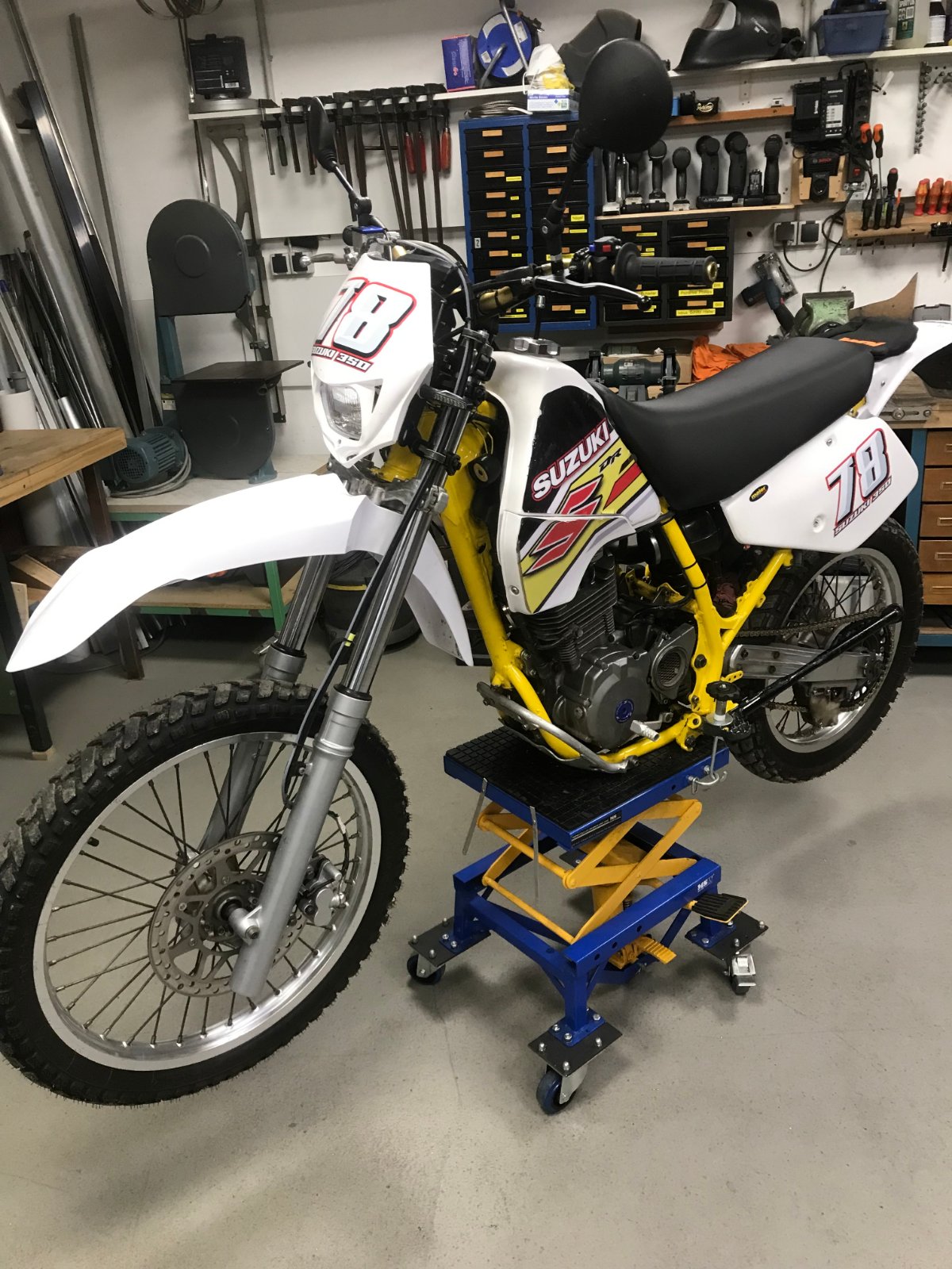

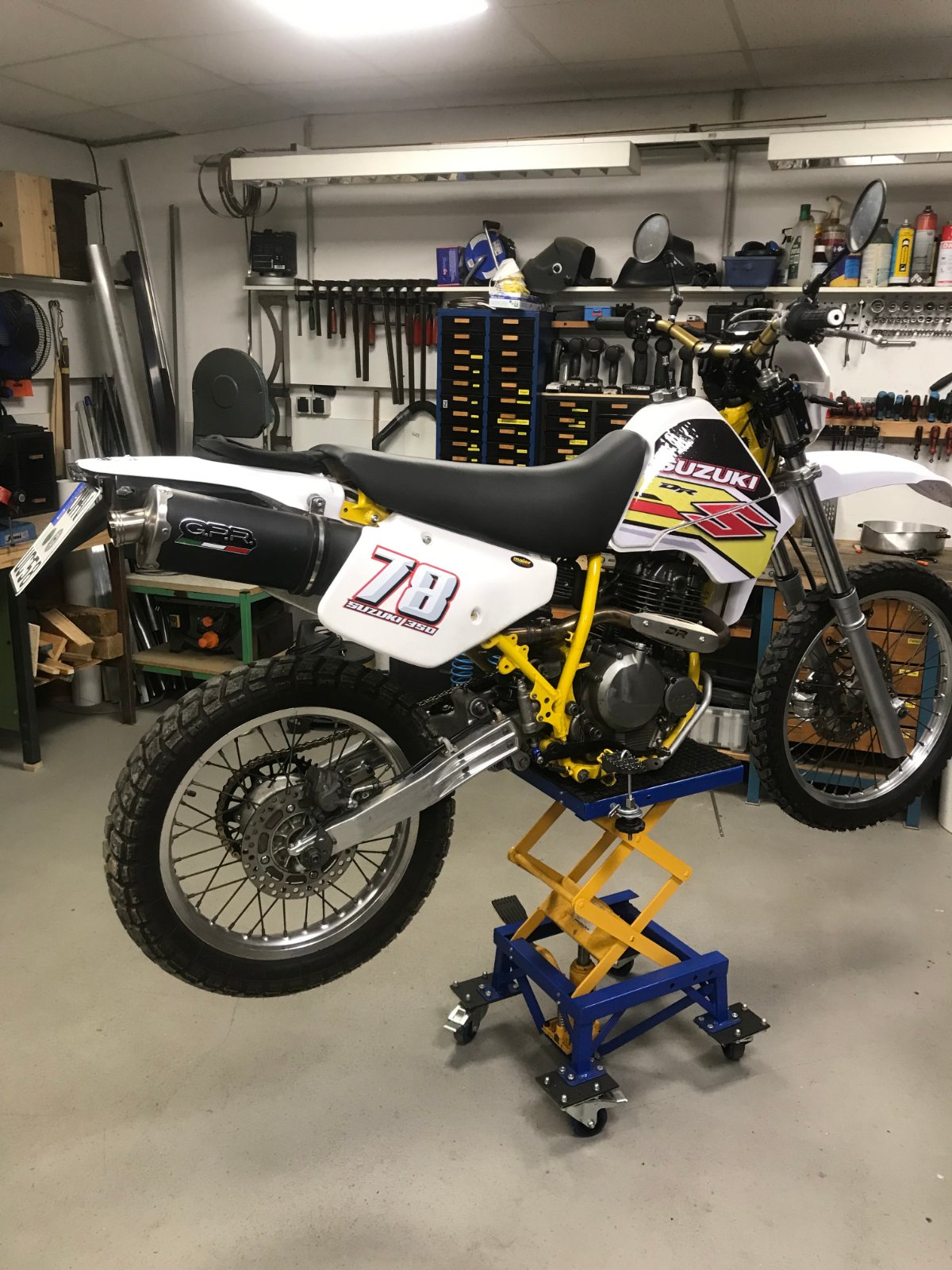

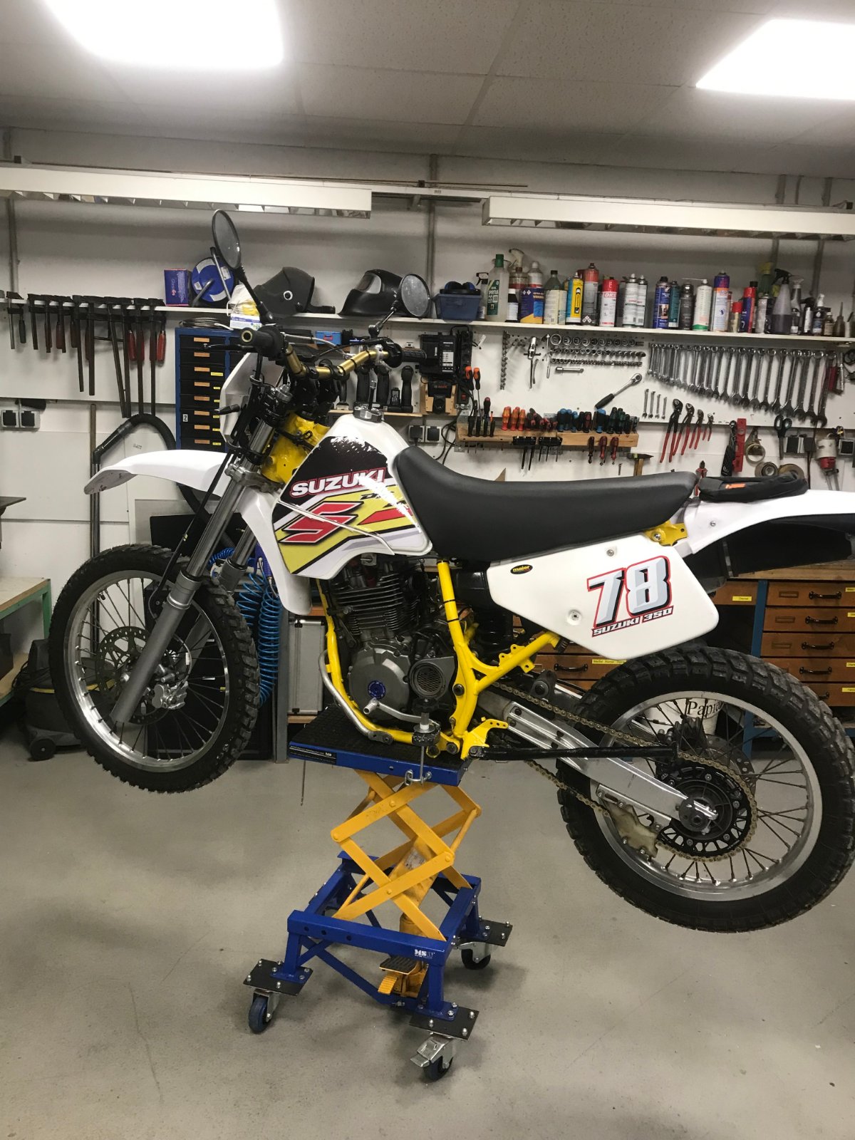

Als "Held" oder eben als "MöchtegernDR350Treiber" baut man alles Unnötige ab. Jedweder Ballast stört nur.
Dieser unauslöschlichen Weisheit folgend gab es keinen E-Starter beim Kauf und später fielen dem Gewichtsparwahn noch Dekohebel, Tacho/ Drehzahlmessereinheit, Zündschloß, Schließerbowdenzug und diverse Kleinigkeiten zum Opfer.
Wozu hat das Hinterrad eigentlich Ruckdämpfer?
Spendiert wurden Gabelservice mit Holmpulvern, Yamaha Kotflügel vorn und hinten, ein neuer selbstgefertigter Kabelbaum, ein selbstgebauter längerer Kupplungshebel am Motor zur leichteren Kupplungsbetätigung, ein chinesischer Mopedtacho, eine größere (270mm) vordere Eigenbau- Bremsscheibe u.a. zur Aufnahme des Tachosensors (Eigenbauadapter) und eine Sitzbankerhöhung beim Sattler.
Beim Umbau fiel auf, dass an einem derart alten Motorrad schon sehr viele Spezialisten tätig waren und ausreichend Duftmarken, wie ausgerissene Gewinde, vergniesgnaddelte Schraubenköpfe und Spezialelektrik hinterlassen hatten.
Highlight war das vollständige Fehlen der Innenlagerbuchse in der Stoßdämpferumlenkung. 4cm Spiel bei entlastetem Hinterrad gingen "früher" scheinbar noch durch! Danach fuhr sie den ganzen Sommer über gut.
Einfach gut! Meine Erwartungen wurden erfüllt. Punkt.
