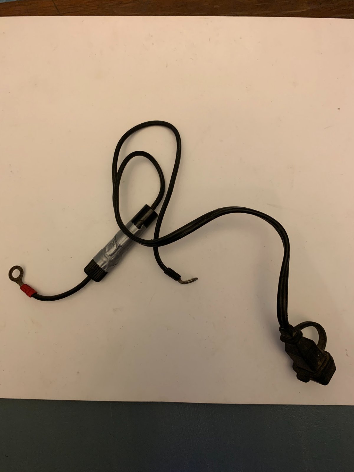

Hoi, jemand hat bei mener Suzuki (BJ 94 SK42B... elektrischer Anlasser) die Sicherung an der Batterie entfernt. Die Sicherung ist ein Glassicherung
mit 30 mm länge in dem länglichen schwarzen Teil auf dem Foto. Also KEINE moderne Schmelzsicherung wie bei den späteren DR-Modellen !
Nun habe ich eine neue 15 Ampere Sicherung bekommen und in den Halter gebracht. Ich habe aber leider beim Aufladen der Batterie und
"reparieren" der Sicherung nicht darauf geachtet wo welche Anschlüsse von diesem Sicherungs"kasten" angeschlossen waren.
Wie im Foto zu sehen gibt es einen kurzen Leiter mit roter Schelle und einen langen schwarzen. Ich habe beide mal an jedem Pol der
Batterie versucht und habe, hatte auch Strom, aber die DR startet nicht, obwohl der Anlasser dreht. An welchen Pol muss welcher Anschluß. Kann ich bei falschem Anschluss die Sicherung bereits geschrottet haben ? Danke und Grüße Peter

Rot = PlusAn welchen Pol muss welcher Anschluß.
Schwarz = Minus
Wenn Strom ankommt (Licht, Hupe...) und der Anlasser dreht, liegt es nicht an der Sicherung, denn die ist in dem Fall intakt.hatte auch Strom, aber die DR startet nicht, obwohl der Anlasser dreht.
Den Kabelstrang mit dem "Stecker" auf dem Bild kenne ich so nicht. Bei mir sah das damals anders aus.
Ich habe die vorhandene Sicherung samt Gehäuse durch eine Flachsicherung ersetzt. Funktioniert bis heute.
