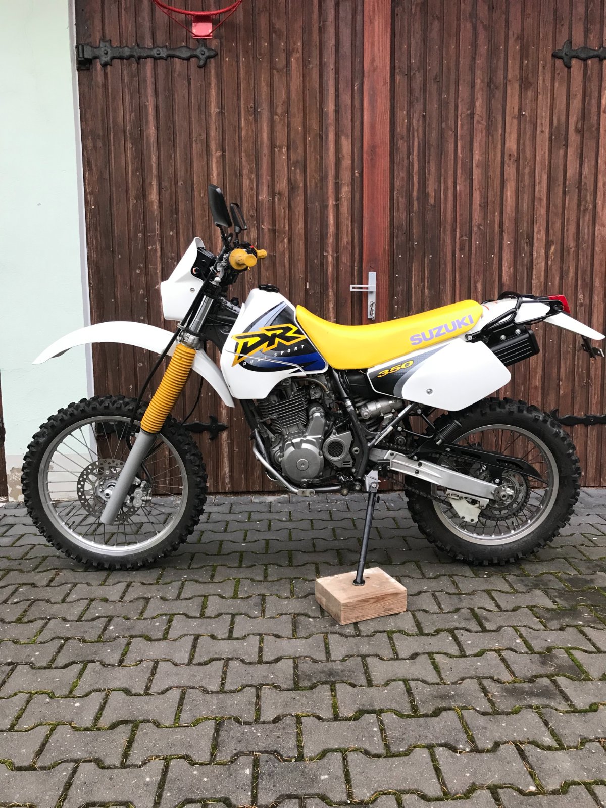

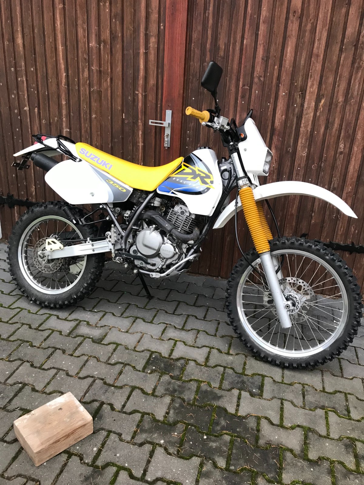

Eine gepflegte DR350sE erwartet und auch vorgefunden.
Aber auch sie sprang auf einmal nicht an, konnte aber nach Push mit dem Ladegerät "überredet" werden.
Baujahr 1999, nahezu vollständiger Originalzustand, kratzerfreie Originalplastiks, sehr gepflegt, 12000km und "höchstens" Feldwege.
Die kurze Probefahrt war etwas ernüchternd.
So mit originalem Fahrwerk, Gleichdruckvergaser und Auspuff fuhr "die E" etwas zwischen lahmarschig
und luftpumpig- ein enormer Unterschied zu meiner "S" - als sie noch lief.
Also mitgenommen, was soll ich auch umsonst in Saarbrücken.
Wieder zu Hause sofort verschiedene Teile untereinander (SE - S) getauscht.
Ergebnis: "die E" läuft immer- die S nie!

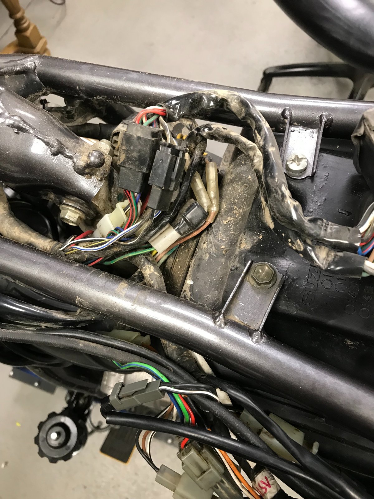

Beim Kicken erzeugt man immer nur einen einzigen Zündfunken, beim E- Starten ballern immer viele Zündfunken hintereinander.
Da meine "S" Baujahr 1990 ist, unterscheiden sich die Bikes nicht unerheblich.
Besonders der Kabelbaum der "E" ist nirgendwo zu finden.
Er stimmt auch mit dem Schaltplan im original- Serviceheft nicht überein.
Aderfarben sind nicht richtig und einige elektrische Bauteile
(Kupplungsschalter, Schalter am Vergaser, 3 poliger Leerlaufschalter...) fehlen einfach im Schaltbild.
Also was mach ich nun?
Kommt das bessere Fahrwerk in "die E" oder der E- Motor in die "S"?
Gibt es zwischen den Baujahren eigentlich schon Änderungen was die Abgasvorschriften angeht?
Das würde dann für die "S" mit "E"- Motor sprechen.
Lassen sich die Motore mit Kabelbaum eigentlich problemlos untereinander tauschen?
Weiß das jemand?

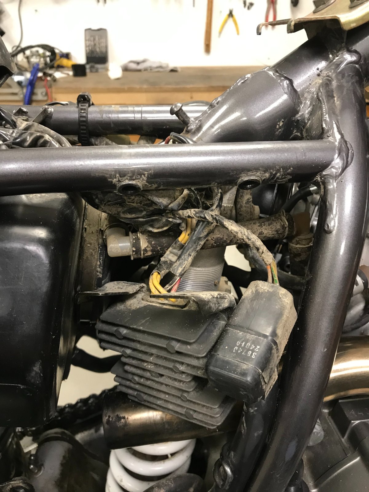

Die sicher diskussionswürdige Entscheidung ist gefallen:
- der E- Motor kommt in das S- Fahrwerk… nachdem:
- der S- Rahmen gecleant, gestrahlt und lackiert (weiß, gelb, titan?) wurde,
- gelbe RMZ Plastics werden installiert,
- ein Schaltbild wird erstellt+ Kabelbaum gebaut,
- die Räder werden aufgehübscht, die „E“ hat übrigens keinen Ruckdämpfer.
Daraus resultiert, dass mehr oder weniger eine komplette 99er DR350 mit fast makellosen Plastics übrig bleibt. Manche Teile, wie Tacho/ DZM sogar doppelt. Also wer Interesse hat… bitte melden.
Und meine Ersatzteile sind grundsätzlich blitzblank sauber.
Gruß an Alle und einen guten Rutsch!!!!!!!!!!!!!!
P.S.: hat denn Irgendwer in den letzten 2 Monaten mit Herrn Hessler sinnvollen Kontakt gehabt?
Mag der nur mich nicht????????????????????????

die erste SE hatte noch das "Ruckdämpfer-Hinterrad" und den dünnen Auspuffdurchmesser (ohne Kat). Später kam dann der dicke Schalldämpfer mit U-Kat und zur Gewichtskompensation das HR ohne Ruckdämpfer.
Der Motortausch ist grundsätzlich kein Problem. Allerdings gibt es unterschiedliche Zündungsvarianten (1 Pick Up / 2 Pick Ups mit dazugehörigen CDI's), weshalb der SE-Kabelbaum mit Peripherie (CDI etc.) konsequenterweise mit getauscht werden sollte.
