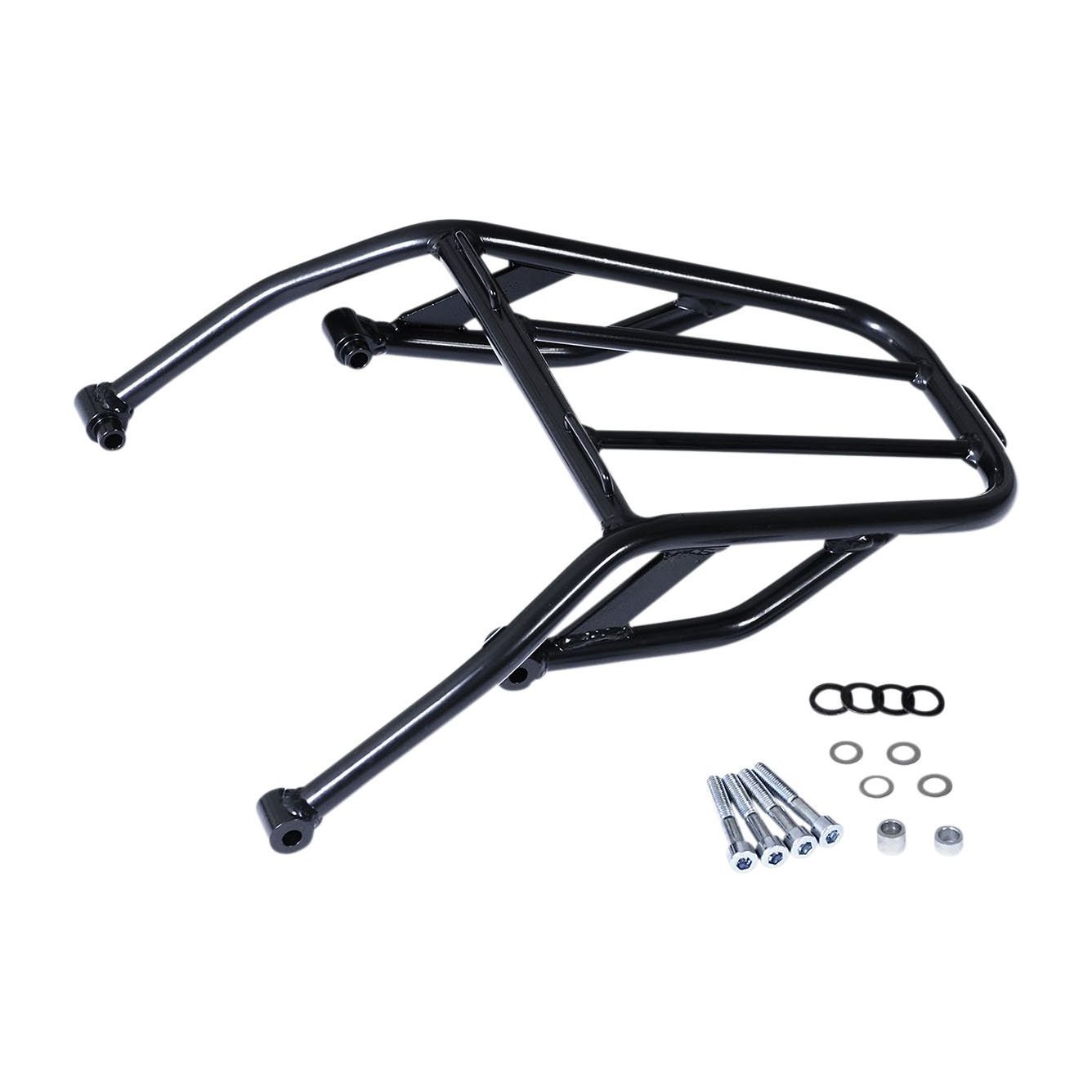

Suche den original Gepäckträger für meine Dr 350SHC oder etwas vergleichbares. Aber nicht nur den mit den Soziusgriffen. Vorzugsweise in Gelb? Ja ich weiss, jetzt habe ich hohe Ansprüche :rofl:

Hallo, wir haben für eine SHC einen von Hepco und B nach Vorlage der Gepäckbrücke meiner DR (Bild: https://www.dr350-forum.de/forum/downlo ... &mode=view) umgebaut. Insofern du schweissen kannst, ist / wäre das ne Option. Gelb... ne Farbdose wirst du sicherlich halten können?
Good luck.
So ne Gepäckbrücke die umgebaut werden könnte, hätte ich by the way noch da..

Ja mit schweissen macht man alles passend. Kann ich nur nicht, sonst hätte ich mir grad selber eine geschweisst.
Schwarz ist doch auch ganz schick.
Mit schweissarbeiten würde die auch passen

Hallo, find ich persönlich hässlich. Die originale ist besser sieht schöner aus. Die hier ist von irgend nem Moped aber vom Aufbau her wie die originale Zubehörbrücke. Haltetaschen für die hintere Abstützung müssen da noch ran und vorne Rohr in zwei Winkel gebogen werden plus "plätten", Distanzhüllen raussuchen, das unnötige Geraffel abflexen, fertig... Haben wollen? Muss noch umgebaut werden. MfG M.

ich muss zugeben dass deiner wirklich besser aussieht. was würdest du denn haben wollen, dass dieses gute stück den weg in meinem besitz in die schweiz findet? schweissen muss ich ohnehin noch. muss das heck noch für den maier heckfender anpassen. also eigentlich nicht ich, sondern jemand anders der weiss was er macht :rofl:

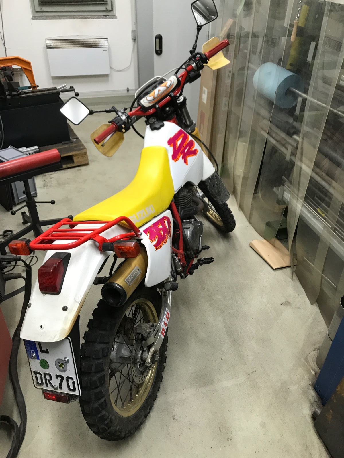

Moin Leute,
die Gepäckbrücke umzubauen ist nicht so ein großes Ding. Mit zwei 3mm Blechen sollte auch genügend Stabilität rein kommen. Hier ein paar Bilder meines Umbaues in Rot. Ich hoffe Du siehst wie es in etwa gemacht ist, der hintere Haltepunkt ist an den Blinkern.

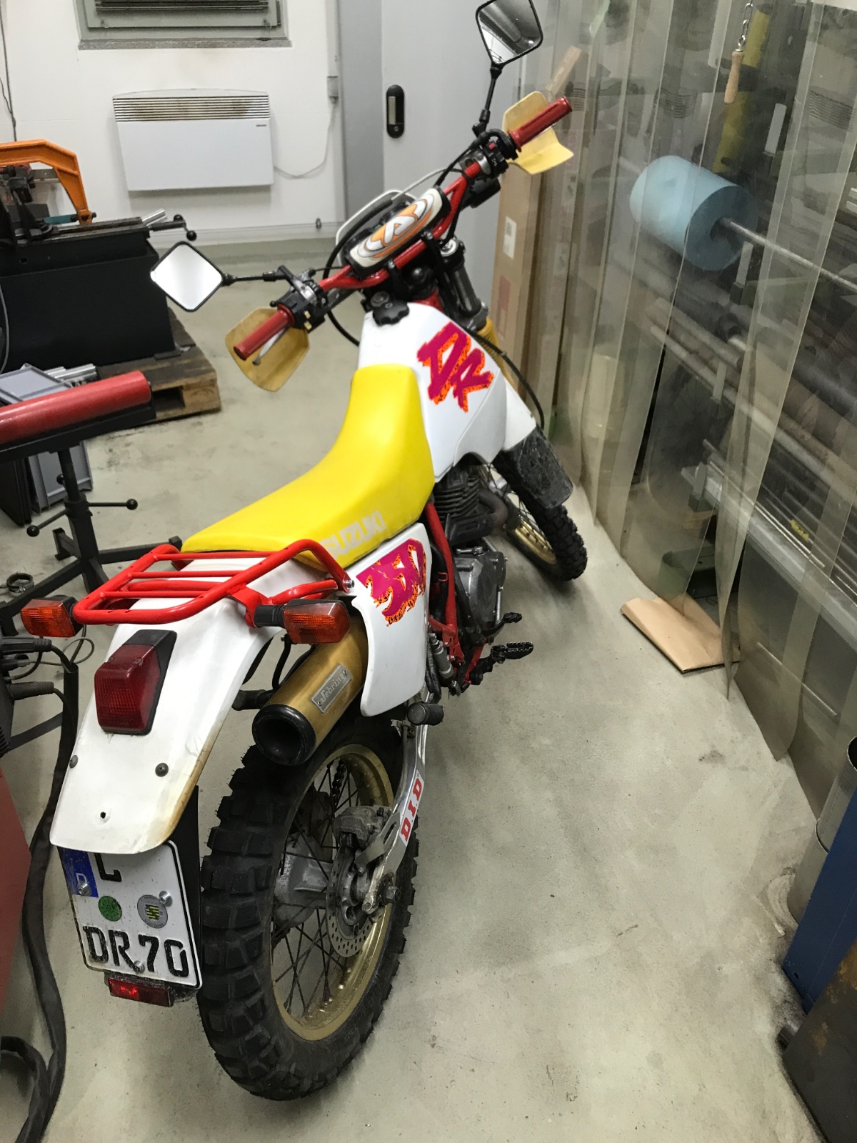

Carsten_DR_350 hat geschrieben: ↑29.12.2023 10:15 Moin Leute,
Grüßle

sieht machbar aus! danke
