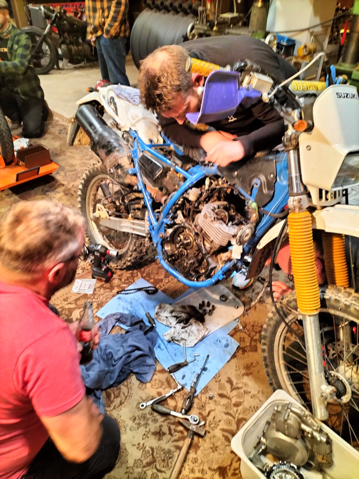

Hallo, wo bleibt die Fotodokumentation der ganzen Sachen die ihr zerschraubt habt beim Ventilkettenwechsel? Bilder! Bilder! Bilder!
Oi!
Michael
Oi!
Michael

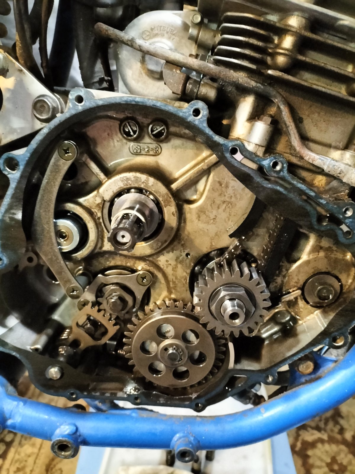

Steuerketten wechsel hat problemlos geklappt.
Der Längenunterschied zwischen alter und neuer Kette war schon beeindruckend.
Die Kettenräder und Schienen sahen noch gut aus.
Ist gestern auch relativ gut gestartet, kam schon beim 3. Versuch. Das lag wahrscheinlich an den höheren Außentemperaturen oder den frisch gefettet Batteriepolen oder an beidem.
Schönen 1. Mai allerseits!
