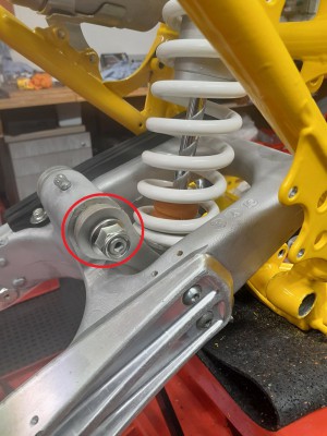

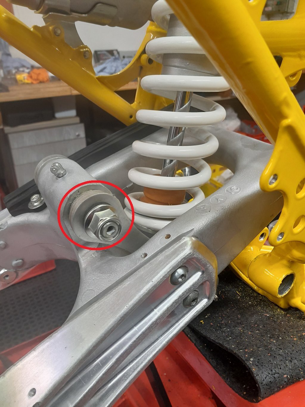

die Abdichtung des Lagers oben an der Schwinge zu den Knochen der Umlenkung kam mir damals verbesserungswürdig vor, weil da so garnix zur Abdichtung dran ist. Die "Rille" zwischen den Bauteilen hab ich mit passenden O-Ringen versehen und in Verbindung mit dem beim Abschmieren austretenden Fett ergibt das zumindest einen brauchbaren Schutz gegen Schlammwasser.
Moin Frank
Ich hab das jetzt nicht explizit erwähnt, aber genau das habe ich mir bei der Montage der Bauteile gedacht, und es tatsächlich wie Du, auch mit 2 O-Ringen abgedichtet.
Kann auf jeden Fall nicht schaden.
Danke für Deinen Hinweis :bier:
