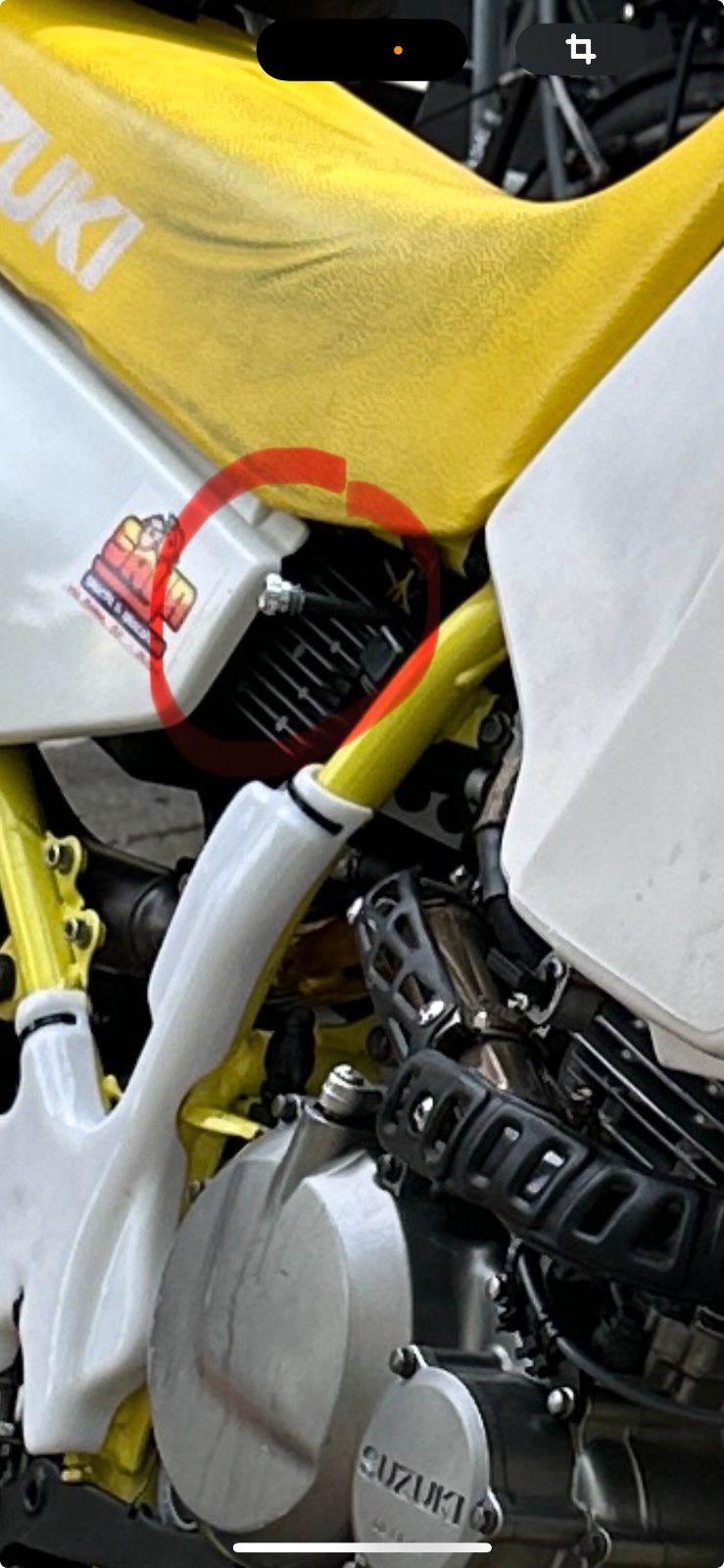

ich weiss nicht, welche Schraube Du meinst, aber ich habe den TM33 beim Hessler bestellt und der passt auf den SE Motor.
Das Bild im Anhang ist nicht optimal, aber ich hoffe man erkennt es.

Sorry, ich habe voll auf der Leitung gestanden und das nicht gecheckt.
Ich habe beim Hessler den TM33 gekauft und da war diese Leerlaufschraube dran:
https://www.frankmxparts.com/Flexible-S ... r-Vergaser
Die ist super!
Weil ich die SE jetzt in einen SHC Rahmen gebaut habe und auf der linken Seite (wo der Hessler die hingelegt hatte) kein Platz mehr ist, habe ich die jetzt nach Rechts verlegt und das klappt auch super.
Kann die 100% empfehlen!
