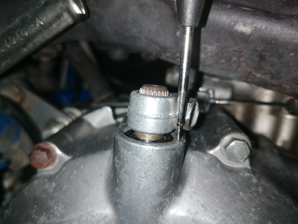

bei mir ist gestern beim Schalten das Kupplungsseil aus der Öse des Ausrückhebels der Kupplung gesprungen. Bei näherer Betrachtung hat sich die Öse des Ausrückhebels so weit aufgebogen, dass der Nippel des Kupplungszugs aus der Öse herausgesprungen ist. Wie ist das möglich?????? Habe ich mich gefragt....
Bei der Not-Reparatur mit Demontage, Ausrichtung nach Zusammenbiegen der Öse des Ausrückhebels und dessen Wieder-Montage ist mir aufgefallen, dass sich die Ausrückwelle problemlos um einige Millimeter nach oben schieben lässt. Ist das normal so??? Oder habe ich ein Problem mit fehlendem Lager oder fehlendem Simmering?

Definiere mal "einige Milimeter".dass sich die Ausrückwelle problemlos um einige Millimeter nach oben schieben lässt
Etwas Spiel hat die Welle bei mir schon - aber zu dem von Dir beschriebenen Problem hat das noch nie geführt.

ohne es gemessen zu haben, würde ich 1-2 mm als Hub angeben wollen. Ich habe ein Video gemacht, kann es hier aber leider nicht einstellen. Aber zwei Bilder mit einem Schraubendreher als "Maßstab" vom "ausgezogenen" Zustand kann ich hier liefern...

Ich hab da auch ordentlich Spiel, ohne dass ich das jetzt beziffern kann. Kann es Richtung WE mal genauer prüfen.

Hab jetzt mal bei meiner geschaut...
Da ist auch reichlich Spiel.
Kann allerdings nichts genaues sagen, da die Gute seit fast 4 Jahren steht
Zumindest davor hat sie einwandfrei funktioniert
