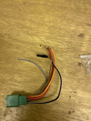

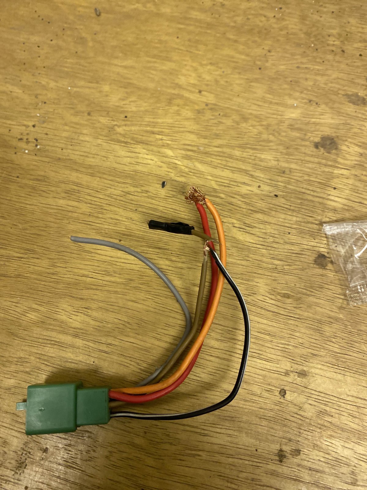

ich mache gerade die 350SE von meinem Vater wieder fit. Nach einem fehlgeschlagenen Diebstahlversuch hat die 350 leider kein Zündschloss mehr, also habe ich das Ding kurzerhand kurzgeschlossen (nein, ich war nicht der Dieb ;) ), rot & dick an orange & dick.
Das kurzschließen hat dann auch gut funktioniert und der Motor läuft, Licht vorne und im Tacho auch. Allerdings leuchten weder Kennzeichenbeleuchtung noch Rücklicht, Bremslicht komischerweise schon.
Habe im Internet einen Schaltplan gefunden, dem entnehme ich das ich noch zwei andere Kabel zusammenschließen muss, ein graues und ein braunes.
Glaubt ihr das das stimmt? Hat einer von euch Erfahrung mit diesem Problem?
Danke im Vorraus und noch einen entspannten 01. Januar!
