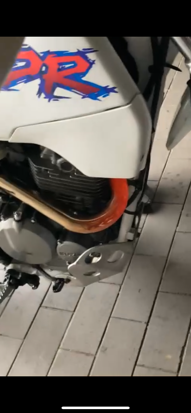

Noch dazu hat mich beunruhigt, dass der Original ESD brennend heiß wird beim Fahren und der Krümmer nach ca. 1min im Stand bei 2000-3000 Umdrehungen geglüht hat. Konnte aber den Krümmer beim fahren nicht mehr zum glühen bringen.

Ein Edelstahl Krümmer glüht sehr schnell, das ist normal.
Fand ich beim ersten Mal auch gewöhnungsbedürftig...

Wie @SPeffiK schon schreibt - Die Öltemperatur ist okay.
Normal ist das nicht :nono:
Meiner (ABP) hat ganz am Anfang mal ordentlich geglüht - sah vor allem nachts putzig aus :crazy:
Da war die gute viel zu mager eingestellt.
Nach der Korrektur hat er nie mehr geglüht :)
Re: Öltemperatur zu hoch ?
Dumbo 2004 hat geschrieben: ↑19.03.2025 14:41 Wie @SPeffiK schon schreibt - Die Öltemperatur ist okay.
Die Tendenz scheint etwas zu mager aber
naja bei fast 3000 Touren dann noch im halbdunkel, finde ich das nicht so ungewöhnlich.

Bei der WR450, Bj 2016, alles original, ohne Drosseln, glühte der Krümmer auch nach kurzem Lauf im Stand... :glotz:
Wie ich schon geschrieben habe - Nach dem Einstellen hat da nix mehr geglüht - Vorher wie ´ne Nachttischlampe :teufel:
Und ich fahre mit Sicherheit nicht zu untertourig :crazy:
Warten wir mal die Diagnose des Kerzenbilds ab :)
Respekt... Das ist sportlich :uups:
