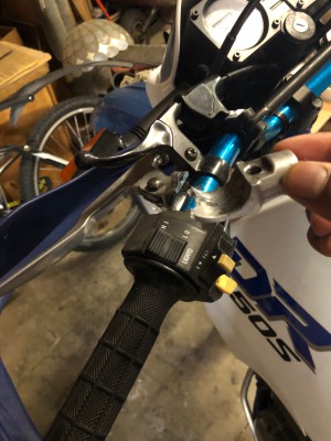

[image][/image]Hallo,
also ich bin neu und hab vom Schrauben herzlich wenig Ahnung. An meiner Dr350 bj90 gibt es einige technische Mängel und ich weiss nich recht wie ich da rangehen soll.. Ich fang mal mit den einfachen Sachen an und arbeite mich den Fragen nach Schwierigkeit hoch...
Da die mir "noch" viel zu hoch is bin ich umgekippt und die Schelle vom Kupplungshebel mit der Halterung für den Spiegel is mir abgebrochen.. hab da was auf Amazon gefunden.. muss ich da auf iwas achten ? sind die genormt ?

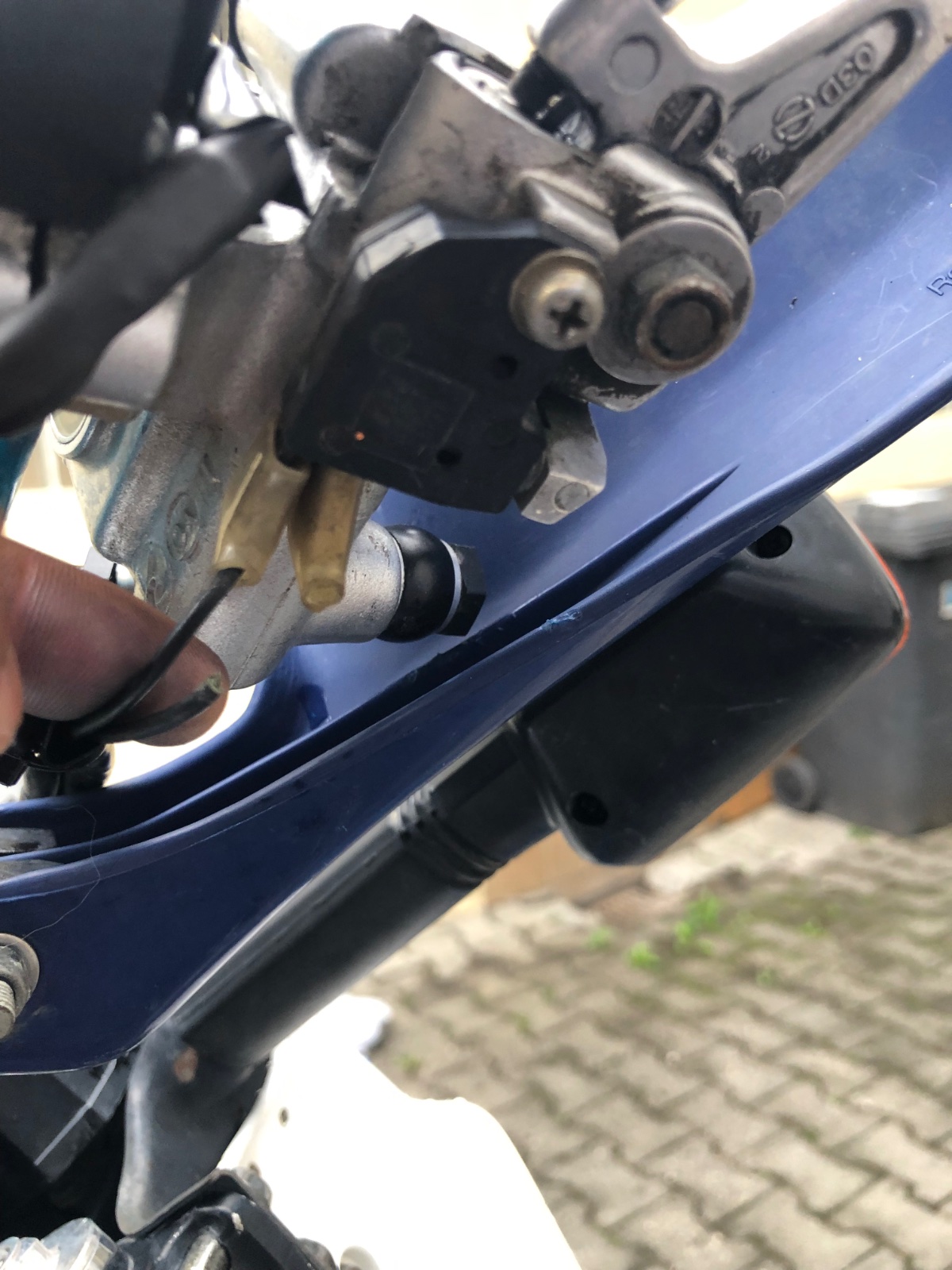

Das Licht der Vorderradbremse geht nicht.. hab da mal an den kleinen Kontroller geguckt.. da steckt ein Kabel nichmehr.. das Problem is, dass das abgerissen is und zu kurz ist um das wieder ranzumachen. Hab das versucht zu Löten und zu verlängern aber das hält nicht. Würde ungern n neuen Kabelstrang ziehen.. hab davon nich wirklich Ahnung und versuch das mal mit ner Klemmverbindung.. aber.. falls.. wie mach ich das mit dem Kabelziehen.. und woher bekomm ich die nötige Elektrik..
Auf den Durchmesser (dein Lenker ist nicht original)
Und das die Gewindebohrung der Spiegelaufnahme passt.
Das ist ein Kabelschuh. Muss kein originaler sein.
Einfach den alten abziehen, das Kabel verlängern und einen handelsüblichen Kabelschuh drantackern. Zur Sicherheit Schrumpfschlauch drüber - und gut ist :)

Bucht, Kleinanzeigen, oder aus dem Zubehör.
Letztere müssen "nur" von den Bohrungen her angepasst werden.
Wie genau hast du versucht zu löten?
Normalerweise wird das abgerissene Kabel etwa auf 8 - 10 mm abisoliert - die innenliegenden Kupferdrähte müssen blitzeblank sein - das Gleiche dann mit dem neuen Kabelstück, das angesetzt werden soll. Dann auf einem Teil ein kurzes Stück passenden Schrumpfschlauch stecken - die beiden blanken Enden zunächst einzeln frisch verzinnen - kalt werden lassen - dann zusammenführen - und dann beide Enden miteinander verlöten.
Zum Schluß Schrumpfschlauch drüber - die Leitung auf Durchgang prüfen bzw. die "Baugruppe" - in deinem Fall den Bremslichtschalter vorne prüfen - wenn dann alles passt den Schrumpfschlauch aufschrumpfen.

Wenn die Kupferlitze oxidiert ist, musst du die Oxidschicht vor dem Löten abkratzen, damit sich Litze und Lot verbinden können.
Alternativ kannst du Wago 221 Klemmen aus dem Baumarkt verwenden, wenn Löten nicht zum Erfolg führt. Anschließend mit selbstverschweissendem Isolierband (z. B. von Polo/Louis) witterungsfest umwickeln.

Nun ja eig genauso.. nur ,dass das alles andere als blitzeblank war.. hab mir jetzn paar crimpverbinder, flachsteckhülsen und zur Sicherheitn n neuen von diesen kleine Controllern bestellt. Werde nach getaner Arbeit Bericht erstatten :) Dank euch für die schnellen Antworten
Dann kann das aufgetragene Lötzinn auch keine stromführende Verbindung erbringen. Merke: beim verlöten von Kabeln aller Art muß immer alles blitzblank und fettfrei sein :good:
Meinst du mit "Controller" den Bremslichtschalter? :think:
