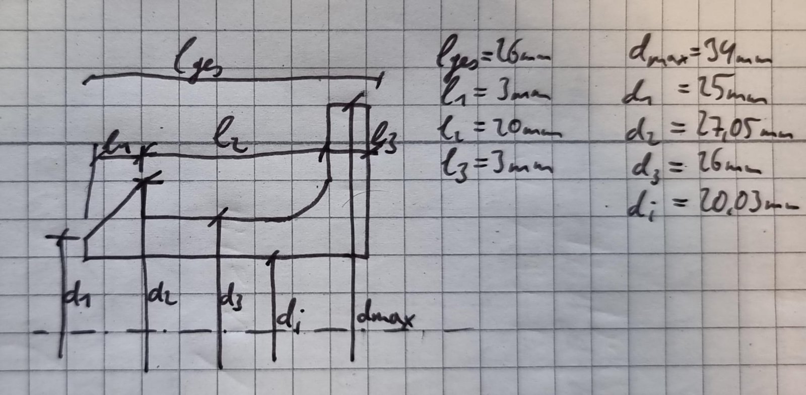

aus Gründen muss ich meine DR vom gedämpften aufs ungedämpfte Hinterrad umrüsten. Das Rad ist vorhanden, nur fehlt es an den Distanzbuchsen. Eine etwas längere war beim Rad dabei, die andere fehlt. Da diese ja auch nicht gut/ gar nicht zu bestellen sind, wollte ich mal fragen ob jemand diese gerade rumfliegen hat und davon einmal die Maße mitteilen könnt. Dann werden sie halt nachgemacht. Konkret geht es um die Teilenummern
Distanzstück Buchse 64741-14D00-000
Distanzstück Spacer AXLE LH 64751-14D00-000
Maße der vorhandenen Buchse können der Skizze entnommen werden.
Ich weiß dementsprechend leider auch nicht, welche ich hier habe.
Falls mir da jemand helfen (oder verkaufen?) könnt wäre ich sehr dankbar, würde die Karre gerne mal wieder fahren wollen :/
VG
Maße/ Skizzen der Distanzbuchsen Hinterrad ungedämpft

Ich habe gerade eine komplet zerlegte DR350 in meiner Werkstatt liegen. Werde heute nachmittag nach den gennanten teilen schauen und die Masse Posten.

Ah!
Wie wunderbar! Vielen vielen Dank!
Kann ich mich endlich dran machen, die Karre wieder fahrbereit zu kriegen!
