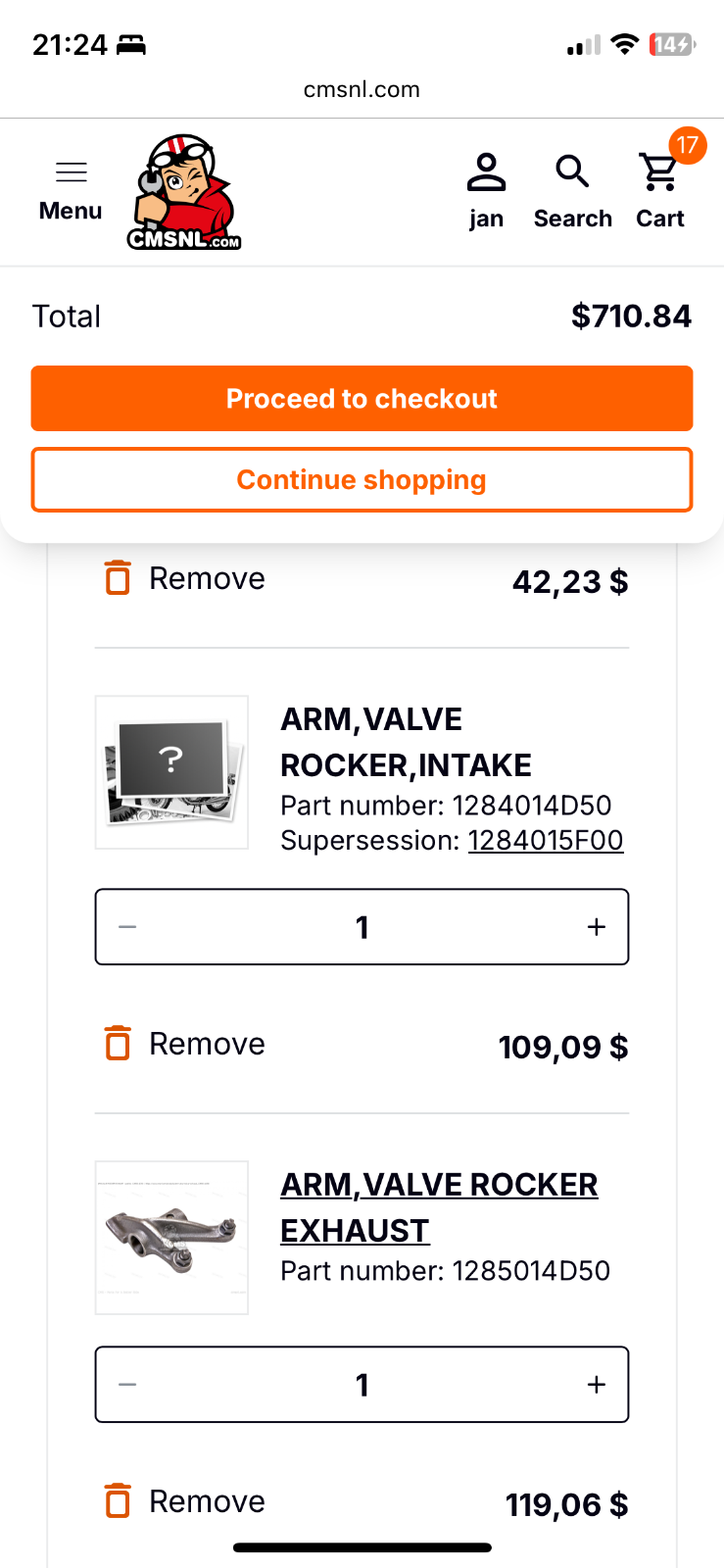

Ich bin verwirrt. Bei CMSNL wird mir bei den dir genannten Kipphebeln das SE Modell als passende Variante angezeigt. Und bei den die ich rausgesucht habe steht die S Variante drin…

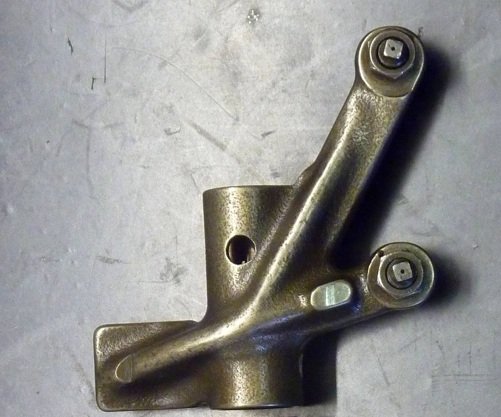

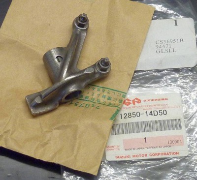

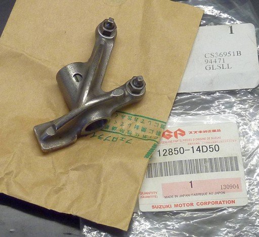

blechbieger
- Beiträge: 66
- Danksagung erhalten: 13 Mal
Re: Kipphebel eingelaufen ?
Nö,
ich bleib bei dem was ich geschrieben habe.
Hier mal unter Zuhilfenahme von Teilen die ich selbst in der Hand habe/hatte.
Der Auslass Kipphebel der SE: frisch aus der org. Verpackung, siehe Nummer
Ist (optisch eindeutig) von dem Kicker Modell zu unterscheiden,
da die Kipphebelgleitfläche seitlich über den Bund der Achsbohrung hinaus steht.
Im Vergleich dazu ein Auslass Kipphebel der S: Dort sind seitliche Kipphebelgleitfläche und Bund der Achsbohrung in einer Linie.
Die Kipphebel sind nicht untereinander austauschbar!
Das passt nicht in den jeweils anderen Kopf/Deckel, zur Nockenwelle(nrad) etc.
Ich habe die genannten Suzuki-Teilenummern aus dem orginalen DR350-Teilekatalog.
cmsnl ist auch nur ein Händler/Kistenschieber,
mWn. stimmen die zugehörigen Motoren dann leider nicht.
Es scheint allerdings reine Kickstart-Modelle gegeben zu haben bei denen bereits Köpfe,
inkl. Innereien der SE verbaut waren.
Evtl. Restbestände und das hat es irrtümlicherweise in solche Handelslisten geschafft?
