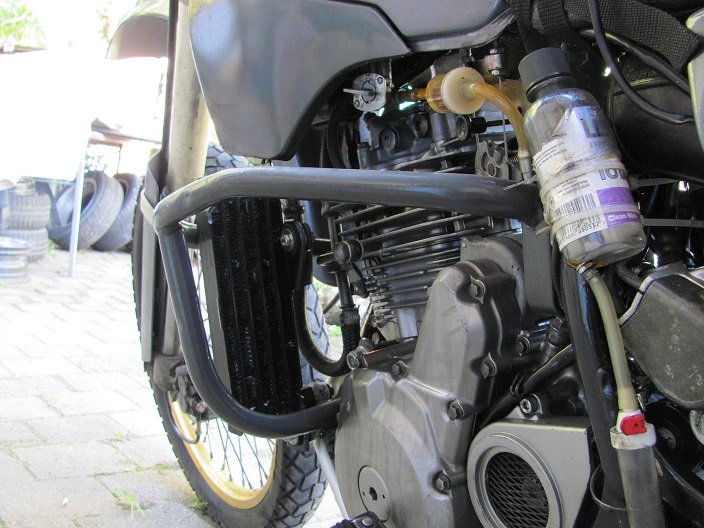

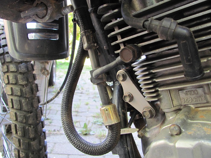

[attachment=1]
Bild 1 Anschluss meine DR Portugal
Bild 2u3 DR Deutschland

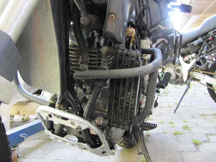

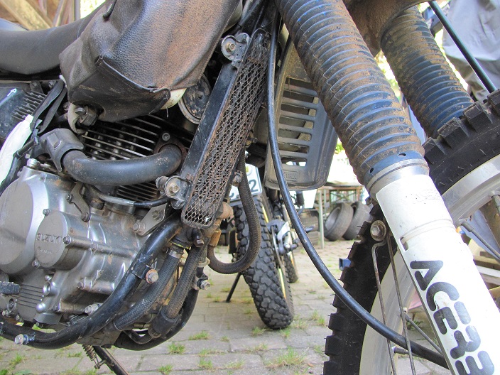

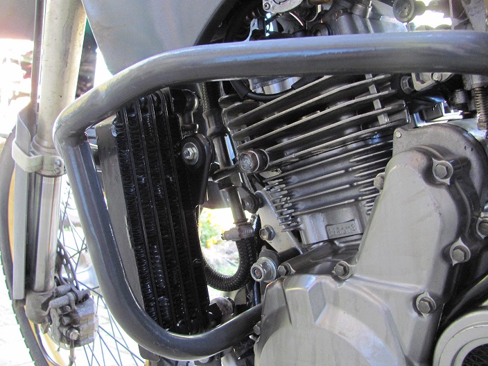

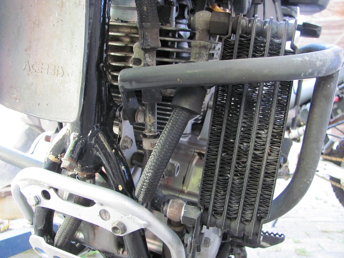

Bild 1u2 Dr deutsch
Bild 3 meine DR für Portugal

Christian hat geschrieben:Bild
Ist das Ding mit der Flasche 'n Eigenbau Kettenöler ?!? :glotz:
Wie funktioniert denn der ??? :huh:

Richtig geraten.
Ein Tropfbesteck aus der Apotheke.Funktioniert seit Jahren sehr gut.
Ist zugegeben nicht meine Idee, die kommt aus einem anderen Forum.
Zu den Oelkühlern: auch aus der Bucht, beide zusammen 8 EU. Stammen nach Angabe des Verkäufers von Quads. Anbau recht einfach, Anschlüsse wurden teils umgepresst. Beim Suchen in der Bucht darauf achten, daß die Anschlüsse, am besten die Schläuche komplett dabei sind. Der Verkäufer hat sie mir damals auf Nachfrage dazugegeben. Steinschlaggitter davor machen auch Sinn.
