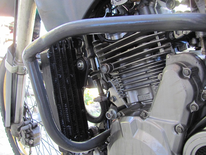

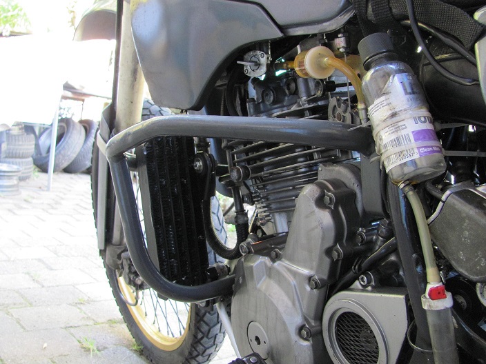

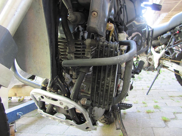

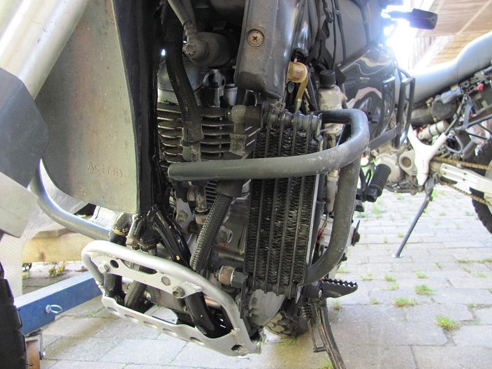

[attachment=1]
Bild 1 Anschluss meine DR Portugal
Bild 2u3 DR Deutschland
Re: Ölkühler einbau fragen

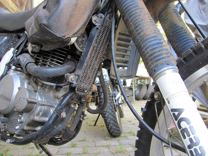

Verfasst: 02.10.2015 13:40
von Christian

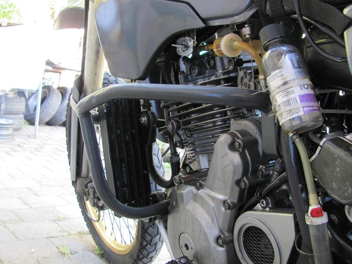

Bild 1u2 Dr deutsch
Bild 3 meine DR für Portugal

Christian hat geschrieben:Bild
Ist das Ding mit der Flasche 'n Eigenbau Kettenöler ?!? :glotz:
Wie funktioniert denn der ??? :huh:
Verfasst: 02.10.2015 19:29
von Christian
Richtig geraten.
Ein Tropfbesteck aus der Apotheke.Funktioniert seit Jahren sehr gut.
Ist zugegeben nicht meine Idee, die kommt aus einem anderen Forum.

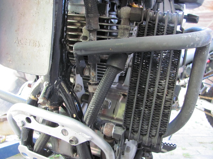

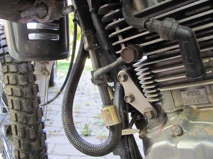

Zu den Oelkühlern: auch aus der Bucht, beide zusammen 8 EU. Stammen nach Angabe des Verkäufers von Quads. Anbau recht einfach, Anschlüsse wurden teils umgepresst. Beim Suchen in der Bucht darauf achten, daß die Anschlüsse, am besten die Schläuche komplett dabei sind. Der Verkäufer hat sie mir damals auf Nachfrage dazugegeben. Steinschlaggitter davor machen auch Sinn.

Hallo Christian!
mit welchem Öl betreibst du dein Tropfbesteck?
Gruß, Andreas
Verfasst: 05.10.2015 14:11
von Christian
Normales Motoroel, Rapsoel, weil biologisch abbaubar. Was mir so in die Finger kommt.In Portugal wegen der Wärme Bio-Sägekettenoel.
Unterwegs mal beim Discounter Salatoel gekauft und eingefüllt. Anlage spielt jetzt mit kleinen Veränderungen seit ich einen neuen Kettensatz verbaut habe. Knapp 15TSD hat der jetzt drauf. Habe so ein Mass zum Kontrollieren der Längung beim Kauf des Kettensatzes dazubekommen. Bisher kein Verschleiss messbar.
