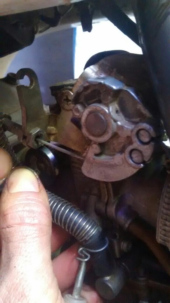

Mir ist noch aufgefallen, dass mein 36er Vergaser nur mit einem Bowdenzug funktioniert, weil die Aufnahme vom 2. Zug scheinbar aus platzgründen entfernt wurde. Es scheint aber trotzdem gut zu funktionieren.

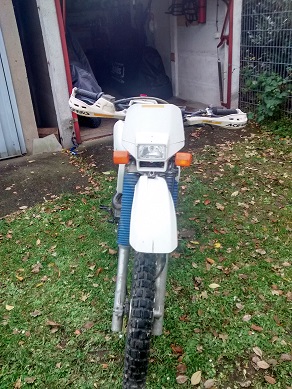

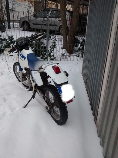

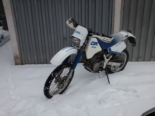

Das Motorrad hat nun den TÜV bekommen und es gab auch keine Beanstandungen. Ich vermute aber, dass der Prüfer sich nicht großartig mit der DR befasst hat.

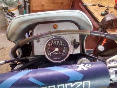

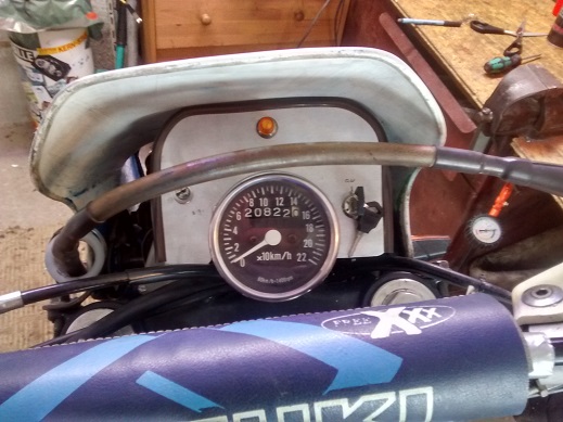

Den schon vorhandenen Tacho habe eine "Armaturenbrett" und eine kleine LED Birne gesponsert sodass nun auch eine Tachobeleuchtung sowie eine Blinkkontrolle vorhanden ist.

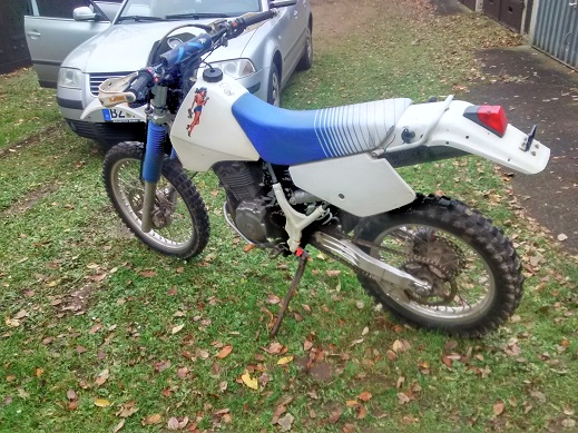

Die US MAske wurde vom Vorbesitzer geteilt um dazwischen einen runden Doppelscheinwerfer zu bauen, schon die Vorstellung ist sehr befremdlich!! Daher habe ich mir eine normale Maske samt H4 Leuchte besorgt.
Den selbsteinklappenden Seitenständer habe ich über eine Umlenkung der Feder realisiert, hier reichte es aber leider nicht, nur eine Schraube am Ständer anzubraten, ich habe ihr etwas aus ner 8er Flügelmutter und ein paar Alustreifen gebastelt.
Ist nicht sonderlich schick, aber erfüllt seinen Zweck.
Das zerlöcherte Heck habe ich mit weißen Schraubabdeckungen vom Baumarkt verschönert, leider habe ich da schon einige verloren
Zum Einkaufspreis von 850€ kamen dann nochmal 450€ Materrial, TÜV und Zulassungskosten.
Wobei ich hier nur das Nötigste ersetzt habe und alle vorhandenen Teile aufgearbeitet habe.
Zusätzlich wurden alle Flüssigkeiten erneuert und die Bremsanlage überholt.
Hier ein paar Bilder.
