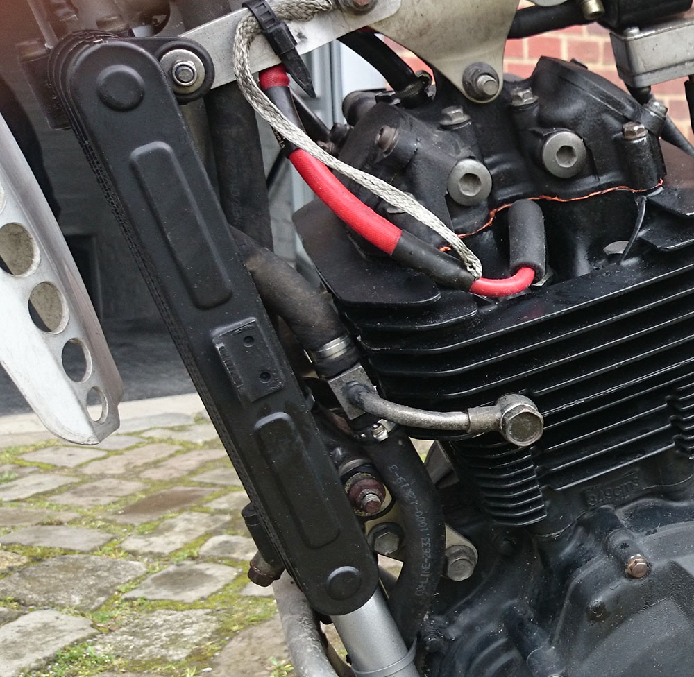

Hier noch 2 weitere Bilder:

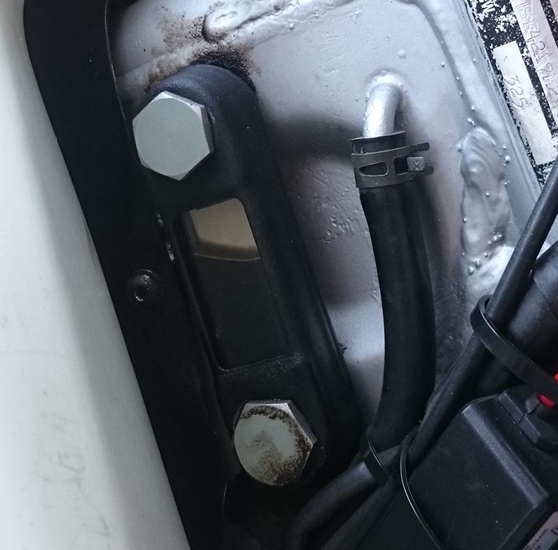

Das Ölpegelschauglas (dazu wurden 2 M10 Muttern an den Öltank gelötet)
Die Art wie mein Kühler angeschlossen ist ...

Bei mir ist der Kühler oben mit 'nem Alublech (leicht anzufertigen) an der vorderen Schraube der Zylinderkopfbefestigung,
und unten mit einem sehr langem M8 Bolzen mit an der vorderen Motorbefestigung verschraubt. Dabei hängt der Kühler
in solchen Gummimuffen wie der original Scheinwerfer ...

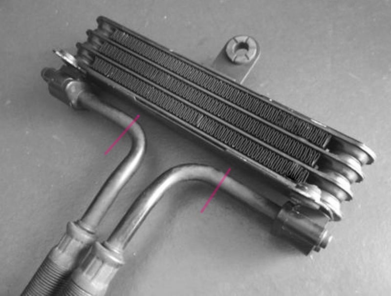

Ich versteh gar nicht warum du keinen CB450 Kühler findest, ich seh da gleich 3 Stück in der Bucht !?! :huh:
Und wenn du die Anschlüsse so absägst wie auf dem Bild markiert ist die Montage relativ einfach ...

Wenn da nicht die Befestigung mit Kabelbindern wäre ,,, :huh:
Sollte wahrscheinlich nur zum ausprobieren sein, und wird dann als "ewiges Provisorium" 100 Jahre alt! :rofl:

el_lobo hat geschrieben: ↑18.10.2017 15:37 [...]
das ist ja mal klasse :good: wie genau hast du das gebaut?

thk hat geschrieben: ↑24.07.2018 09:43das ist ja mal klasse :good: wie genau hast du das gebaut?
Naja, gebaut hat's wohl jemand anderes. ;)

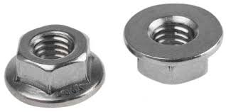

Diese Ölstandsanzeige ist eigentlich für Hydraulikölbehälter gedacht ...
Ich hab nur einfach 2 Flanschmuttern mit dem Flansch nach aussen in den Öltank (hart) eingelötet.
(Also so wie die rechte Mutter auf dem Bild.)
Der Flansch dichtet die Banjo-Bolzen mit der mitgelieferten Gummi-Dichtung ab.
Kann man natürlich nur bei völlig entleertem Öltank, und am besten wenn nichts am Rahmen angebaut ist machen ... ;)

Flanschmuttern M10:
