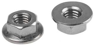

Das Ölpegelschauglas (dazu wurden 2 M10 Muttern an den Öltank gelötet)
das ist ja mal klasse :good: wie genau hast du das gebaut?
Re: Ölkühler basteln
Verfasst: 24.07.2018 17:32
von el_lobo
thk hat geschrieben: ↑24.07.2018 09:43das ist ja mal klasse :good: wie genau hast du das gebaut?
Naja, gebaut hat's wohl jemand anderes. ;)
Diese Ölstandsanzeige ist eigentlich für Hydraulikölbehälter gedacht ...
Ich hab nur einfach 2 Flanschmuttern mit dem Flansch nach aussen in den Öltank (hart) eingelötet.
(Also so wie die rechte Mutter auf dem Bild.)
Der Flansch dichtet die Banjo-Bolzen mit der mitgelieferten Gummi-Dichtung ab.
Kann man natürlich nur bei völlig entleertem Öltank, und am besten wenn nichts am Rahmen angebaut ist machen ... ;)
Ein Prüfer könnte allerdings was dagegen haben dass da Löcher gebohrt wurden! :huh:
(Hab aber schon Löcher in Rahmen an wirklich kritischen Stellen gesehen1 :rolleyes: )
Flanschmuttern M10:
