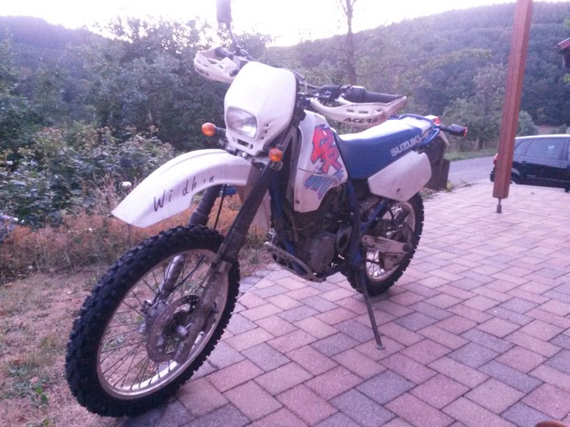

die DR scheint nicht mehr im Originalzustand zu sein.
Ohne Detailbilder kann Dir das von der Ferne aus keiner beantworten ( :ot: Glaskugelsmiley)

Und ich versuche gerade mal ein Bild der Maschine hochzuladen... ja, das funktioniert:
