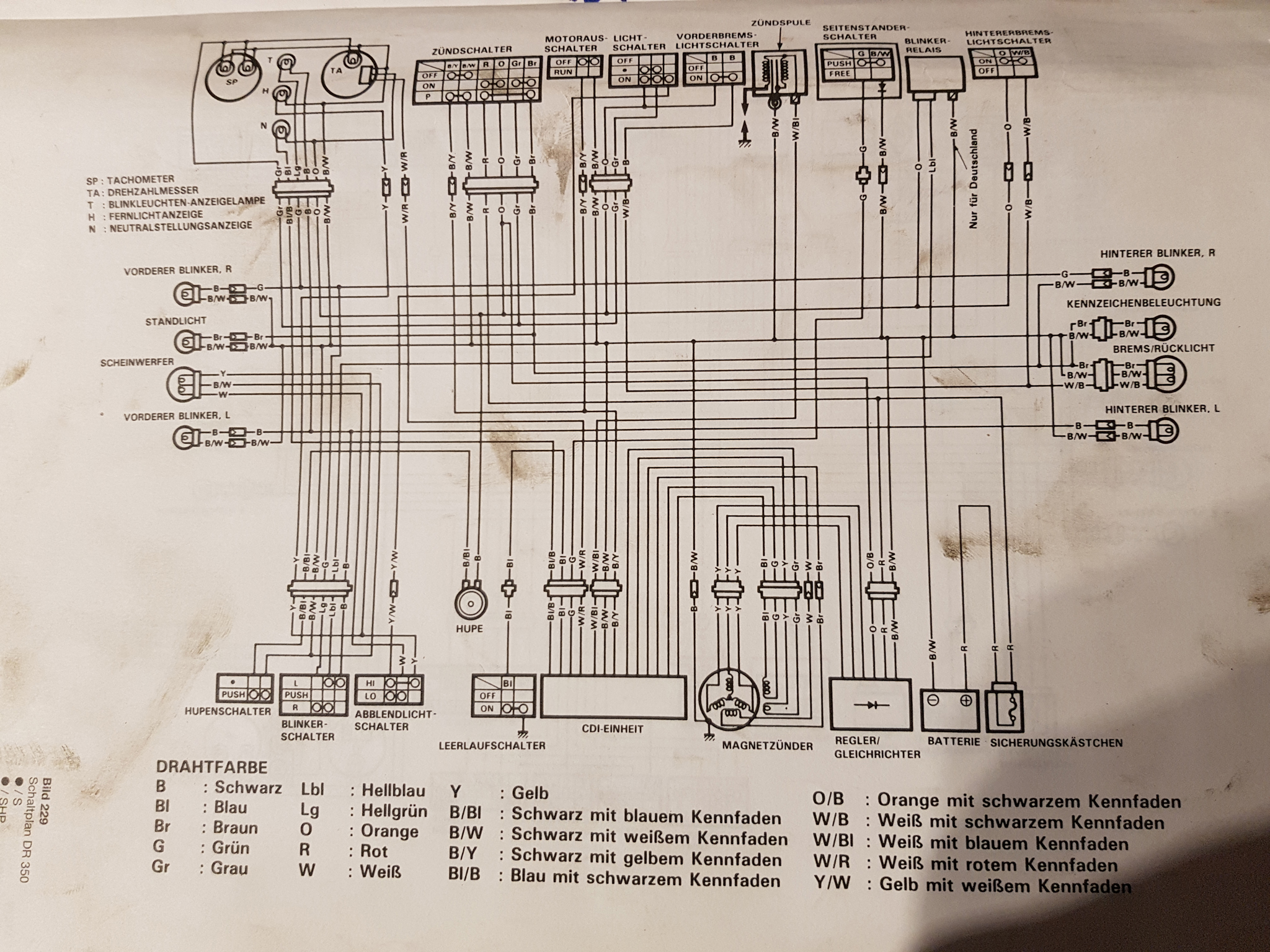

Das schwarz/blaue ist für die Leerlaufanzeige, klemm das direkt auf +, ohne es auf + zu klemmen ging es glaube ich nicht. Bin mir da aber nicht mehr sicher.
Auf welches "+" denn? Batterie gibt´s ja keine mehr.... (Sorry, bin nur Koch :crazy: )
Laut Plan ist das Kabel für die Leerlaufanzeige blau/schwarz, nicht schwarz/blau...
Ich kam heute leider noch nicht dazu, mir das Ganze an der Maschine noch mal genau anzuschauen :(

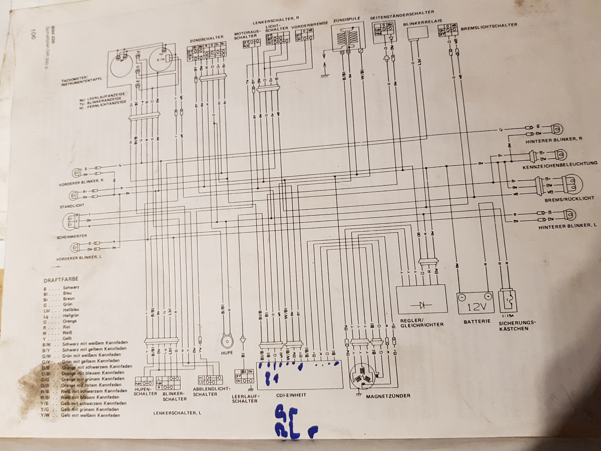

Hier mal Bilder von den Schaltplänen, die ich habe:
Bin etwas verwirrt, da beide für ´ne "S" sein sollen...
Bei dem oberen erkennt man, dass ein schwarz/blaues Kabel an die Zündspule geht....
Vielleicht war ich doch zu voreilig, und sollte mich doch an den anderen Plan halten :)

Der untere Schaltplan ist der richtige.
Hast recht ist blau/schwarz was ich meine. + vom Reglerausgang, wie gesagt weis nicht mehr ob es dran sein musste, probier es einfach mal ohne.
Danke für die Info :good:
Hat mich doch etwas gewundert... Zum einen das weitere Kabel, das an die Zündspule gehen soll,
und zum anderen die Kabel, die direkt aus der CDI kommen - die sind vor dem Stecker nämlich zweifarbig..... Einmal die Grundfarbe, die dann auch im weiterführenden Kabel auftaucht, und ein jeweils farbiger "Faden", der nach dem Stecker verschwindet....

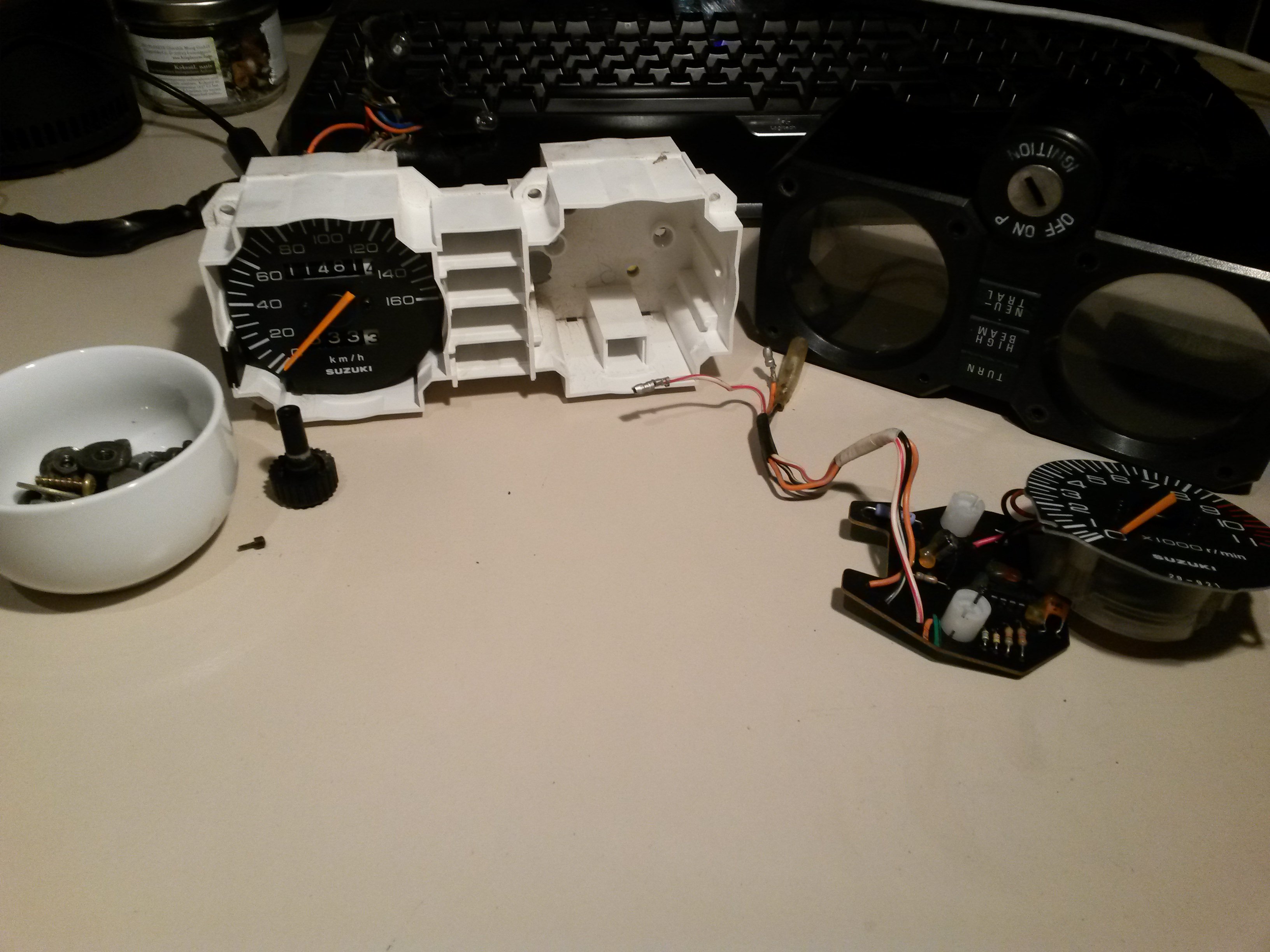

Heute habe ich mein Cockpit zerlegt. Zum einen habe ich gehofft einen kaputten Kondensator zu finden, auf den ersten Blick jedoch ohne Erfolg. Dafür habe ich den Drehzahlmesser beim Versuch auch noch den Eisenkreis freizulegen wohl geschrottet :( Die Nadel bleibt hängen. Schleift wohl irgendwo in dem Kunststoffgehäuse. Also führt bei mir auf jeden Fall kein Weg an einem Drehzahlmesser vorbei. Habe ich Chance auf deinen Dumbo? :stompede:
Hier noch ein Bild von meinem großen "Erfolg"

Immerhin hast du den Tageskilometerknopf ausbauen können OHNE das die winzige Schraube sich verabschiedet hat...das ist schon mal viel wert.
Tipp: ALLE Teile aufheben......man weiß nie wann man die mal wieder braucht. Ist so. :rolleyes:
