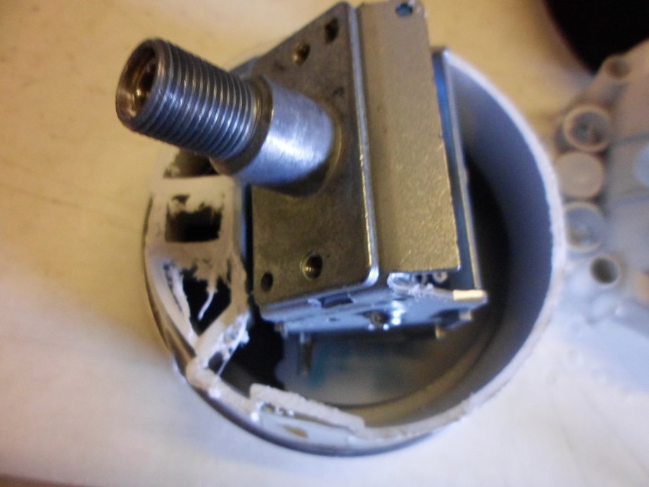

Problem dabei ist das man zwar den unteren Gehäusebecher abschrauben kann, der Tacho selbst ist aber zusammen mit dem weißen Kunststoffgehäuse FEST in den Chromring, der auch die Scheibe trägt - eingegossen.
Zerstörungsfreies zerlegen unmöglich.

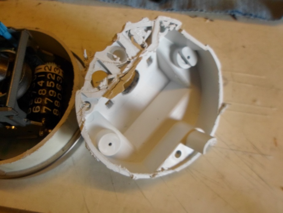

Ich hab mir lange Gedanken gemacht wie ich den Chromring vom weißen Gehäuse trennen kann, und entschied mich letzt-endlich zu einem beherzten Rundumschnitt mit einer Feinsäge.
Dadurch konnte ich schon mal den Tacho selbst samt unteren weißen Gehäuseteil entfernen.
Dann galt es den Rest vom weißen Gehäuse, das ja nach wie vor fest mit dem Chromring vergossen war zu entfernen.
Das Risiko in Kauf nehmend, das mir das Glas durch das erwärmen platzen könnte, kam der Heissluftföhn zum Einsatz - bei ca 300° wurde der Kunststoff weich, und konnte mit etwas Kraft aus dem Chromring entfernt werden.

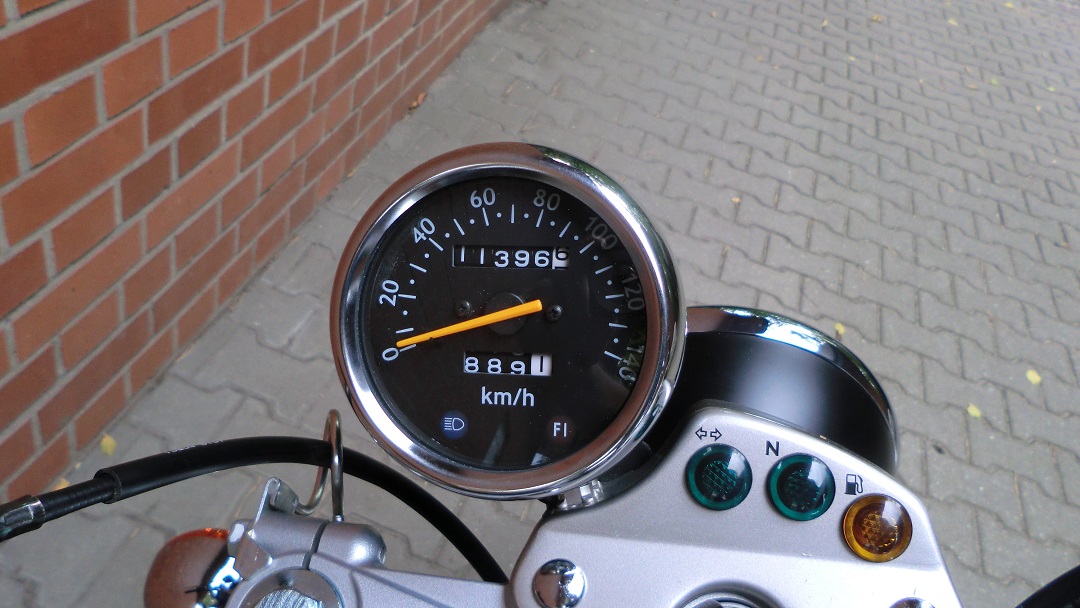

Original-Tacho

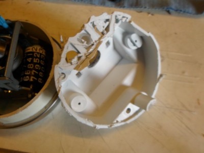

Zerlegen des gebrauchten:

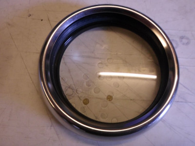

Der freigelegte Chromring:

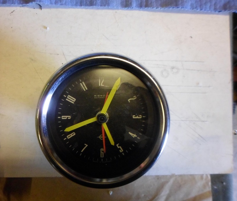

Die Uhr unter / in dem Chromring:
