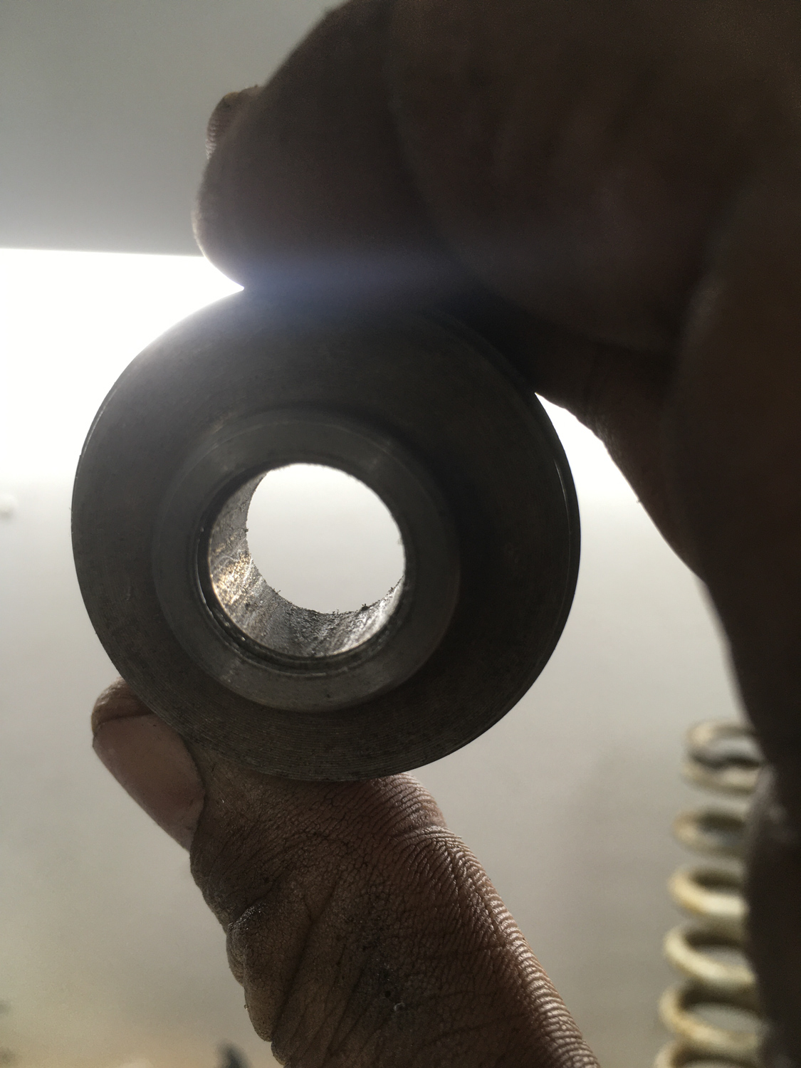

Wie bekomme ich die Gleitbuchse aus dem Kopf?
die sieht auf jeden fall bescheiden aus...

Die Gleitbuchse kann man:
-auspressen mit passenden Druckstücken
-vorsichtig austreiben
-einschlitzen mit dem Sägeblatt der Bügel/Puk-Säge
-mit dem Dremel+fräser eine Stelle dünn schleifen dann weghebeln/brechen
-usw.
Dabei den Dichtkopf nicht beschädigen.
Anschließend mal nen Magneten an die Buchse halten.
Ist es magnetisch dann eine neue Gleitbuchse mit Stahlrücken, ansonsten eine mit Bronzerücken verwenden.
Solche Gleitbuchsen mit Teflon Beschichtung (Verbundgleitlager PAP oder DU Buchsen + PTFE, wartungsfrei etc.),
gibts bei fast allen Anbietern von (Kugel)Lagern, die haben manchmal auch passende Dichtungs/O-Ringe!

blechbieger hat geschrieben: ↑25.04.2020 19:36 Die Gleitbuchse kann man:
-usw.
Hey, buchse habe ich mit hitze und viel klopfen mit meißel und hammer herausbekommen. Sie ist magnetisch...

So Update!
Ich habe das Federbein Zerlegt und genau begutachtet... eigentlich ist daran nix kaputt gewesen bis auf die Kolbenstange die übersäht war mit Rostpickelchen.
Nach einem netten Gespräch über die Situation mit fahr-werk-b.de habe ich von dem Herrn alle Verschleisteile und eine nagelneue Kolbenstange sowie Öl für einen sehr guten Preis (weniger als ein gebrauchtes Federbein bei kleinanzeigen) erstanden.
Das Federbein ist jetzt wieder zusammen, macht einen super Eindruck und wartet auf den ersten großen Einsatz ;)
