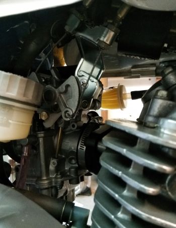

Irgendwer wollte doch Fotos. Nur mal zum Vergleich der verschiedenen Versionen.
Wahrscheinlich hat Mikuni die irgendwann geändert und ich habe noch alte.
Ich war das :wavey:
Dankeschön :thumbup:
Mir war neu, dass es für die DR mehrere Varianten gibt.
Gaszug /-züge auf der rechten Seite hab ich noch nicht gesehen.
Ich hab die gleiche Version wie Leininger Bandit und wie unser Ex-Admin (das Foto, das ich gepostet hab)....
Jetzt bin ich schon sooooo alt, und lerne immer noch dazu :crazy:

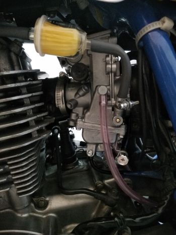

Jau, ich wollte die Fotos. Es gibt wirklich verschiedene Bauweisen. Die neuern sind wohl mit Rechtsanschlag. Aber mit Gaskabel verlegen und einstellen geht es ganz gut. Nur die Bauhöhe ist etwas größer und ich musste doch mehr abmontieren, als beim Original.
So sieht das Dingens jetzt aus.....

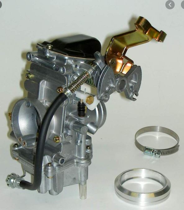

Mich würde ja mal interessieren, ob der Unterschied zwischen 33er und 36er nur in dem Reduzierring (der auf dem Bild separat neben der Schelle) liegt :think:
Auf den ersten Blick sieht er ja sonst identisch aus - bis auf die Gaszugaufnahme und -halterung.
Bei mir war der Ring schon eingepresst.
Waren denn verschiedene Düsen zur Abstimmung dabei, oder musstest Du die extra kaufen?
