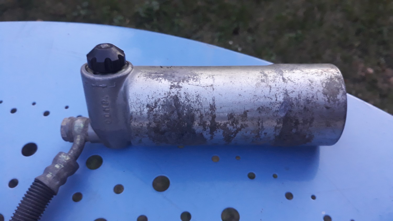

Danke für die Bilder
Hab leider keine Ahnung aus welchem Motorrad das Ding original stammt.
Schrifttyp, Stempel, Crimpart der Ringösen deutet mMn. auch auf SHOWA als Hersteller hin.
Scheint zumindest 1cm länger zu sein als die der DR350 Modelle.
Müsste also hinten etwas höher kommen.
Evtl. hat der Druckstufenversteller sogar ein Shimstack, die größere Öffnung würde es möglich machen.
Ist aber schon knapp vom Aufbau.
Das wäre zumindest mal ein technischer Vorteil gegenüber dem Original der DR350.
Ist aber nur ne Mutmaßung, da müsste man das Teil mal für zerlegen
Bei 40mm Gehäuse und 14mm Kolbenstange wirds alle Verschleißteile
wie Dichtkopf, Lagerung, Kolbenband, Shims, Anschlagpuffer etc. wohl dafür geben,
falls du es mal überholen willst.

unter "Showa" und "3729" finde ich auch keine passenden Treffer oder Abbildungen die Aufklärung bringen würden.
Welche Abmessungen (Länge/Außendurchmesser/Drahtstärke) hat den die originale Feder?
Das Anschlaggummi muss in jedem Fall neu und allzuviel Öl scheint auch nicht mehr drin zu sein. Die Zug- und Druckstufenversteller sind gängig und bewirken auch eine Änderung in der möglichen Geschwindigkeit beim Rein- und Rausziehen der Kolbenstange. Das Federbein sollte in die Überholung gehen.
Kannst du eine Aussage machen was sowas bei so einem Federbein kosten würde. Neue Dichtungen + Öl + Stickstoff?
Als Adresse fällt mir spontan pepe-tuning ein. Gibt's noch andere Empfehlungen?

die Original Federn haben idR. 11,3mm Drahtstärke.
Aussendurchmesser 78mm (wobei mir bei den US-Varianten auch am Ende konisch zulaufende untergekommen sind,
die haben dann auch eine schmalere Becheraufnahme mit dünneren Halbmonden)
Freie Federlänge hab ich wohl nicht aufgeschrieben, die waren so um die 280mm +-15mm wenn ich mich Recht entsinne.
Das hängt halt auch stark vom Alter/Verschleiss ab.
Keine Ahnung was das "machen lassen" kostet, wird dir auch objektiv keiner beantworten können der das Ding nicht zerlegt und geprüft hat.
Das hängt doch davon ab was darin tatsächlich ersetzt werden sollte. Würde ich zumindest so machen.
Bspw. kann man beim 350er Dämpfer (die meist spärlichen 4-6bar ) Restdruck und Öl ablassen, zerlegen, saubermachen.
Wenn die Innereien noch intakt sind, neuen Anschlagpuffer dran, wieder zusammenbauen,
Öl rein, entlüften, Druck drauf (idealerweise Stickstoff), Feder drauf, fertig.
Ist die preiswerteste Variante, schafft man in gut 3h wenn man darin fit und dafür gerüstet ist.
Wenn man Pech hat ist alles hinüber:
Druckstufenventilplatte (muss man selbst anfertigen, gibts nicht zu kaufen),
Kolbenband,
Ablagerungen auf den einzelnen Shims entfernen,
Gehäuse verschlissen (kann man nur minimal nachhonen),
Blase kaputt,
Lagerung und Abdichtung im und am Dichtkopf verschlissen,
Zugstufennadel und Versteller hinüber,
Kolbenstange rostig/Chrom durch und oder vorherige Amateure haben die Gewindeaufnahme hingerichtet,
Gehäuselager defekt
etc. pp
-> bei dem Fall kann man schnell für die Instandsetzung mehr ausgeben als ein kpl. Neuteil wert ist!
Wenn du nicht zwei linke Hände hast kannst du das auch zumindest selbst zerlegen und begutachten.
Da gibts hier ein bis zwei Threads zu, ansonsten mach nen neuen auf
Andernfalls halt Fahrwerkinstandsetzung googlen und die dann mal anrufen...

inzwischen ist das Moped fast komplett zerlegt und das Grauen präsentiert sich in seiner ganzen Pracht...
Meine Federbeinfeder hat 11,3mm Drahtstärke und auch 78mm Außendurchmesser, scheint also original zu sein.
Das Federbein geht zu Pepe-Tuning zur Überholung. Volker hat mir ein gutes Angebot gemacht und ich habe gute Erfahrungen mit seiner Arbeit.
