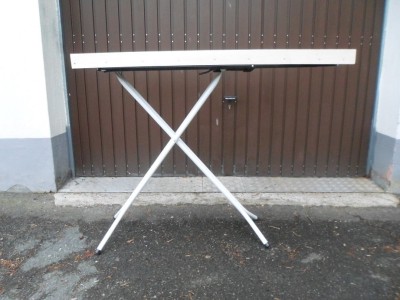

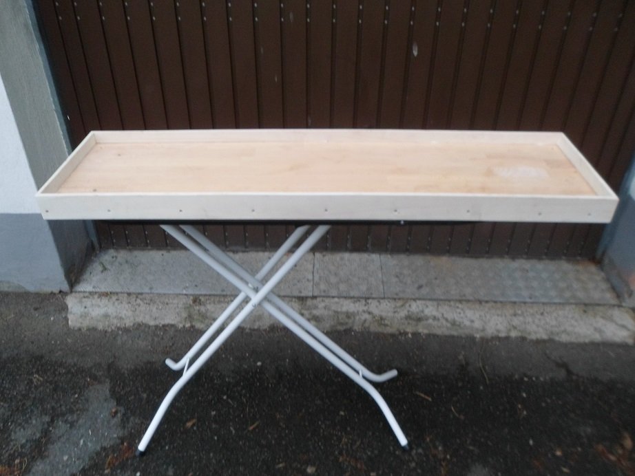

Ich hänge das, was ich euch heute zeigen mal mal hier an - ist zwar keine Hebebühne, aber für alle die öfters im Freien schrauben müssen, vielleicht eine nützliche Ergänzung zum Werkstatt-Inventar.
Mich nervte es immer unendlich, wenn ich außen an den Moppeds arbeitete, das ich keine vernünftige Ablage hatte. Der Werzeugwagen ist ganz gut und schön, bietet aber längst nicht für alles Platz - und mich wegen jeden Teil bücken müssen, weil alles auf dem Boden liegt - das macht auf Dauer mein Rücken nicht mehr mit - und die Knie schon gleich gar nicht
Es musste also eine Art Ablage, ein Tisch her. Problem: Nimmt alles viel Platz weg - es sei denn man kann es zusammenklappen
Klapptische gibts ja zu kaufen - Camping-Geraffel ect. Leider haben die alle glatte Platten, wo schnell mal was runter fallen kann.....besonders ärgerlich bei Kleinteilen - Stichwort Vergaser zerlegen.
Nachdem ich mir so zwischen einer Stunde und mehreren Wochen Gedanken gemacht habe, entdeckte ich zufällig bei Frau Nachbarin die Lösung: Ein Bügelbrett muß her - mit einer einfachen, umrandeten Arbeitsplatte oben druff
Bügelbretter waren schnell organisiert ( Kleinanzeigen-Plattform " zu Verschenken") - das Material lag bis auf die OSB-Platte ( 17 € ) im Keller......also in Keller vom Nachbarn
Die einzelnen Arbeitsschritte wie Zuschneiden und Nuten der Randleisten brauche ich ja nicht extra zu zeigen, deshalb hier die beiden fertigen Bügelbrett-Klapptische mit Rand:
Der Kleine - nutzbare Fläche 30 x 120 cm

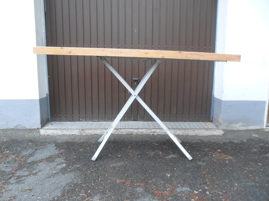

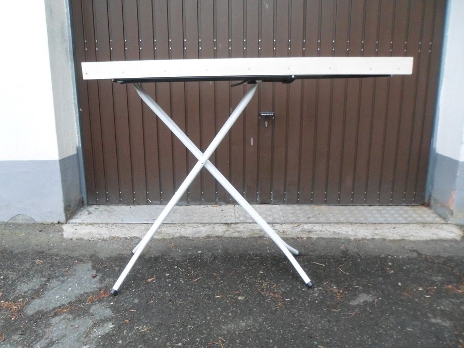

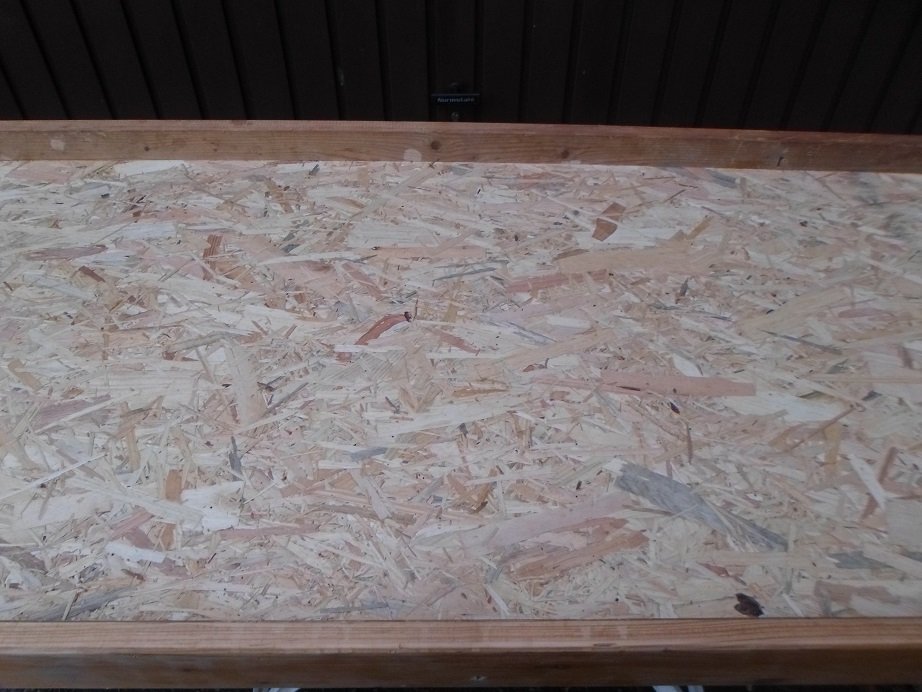

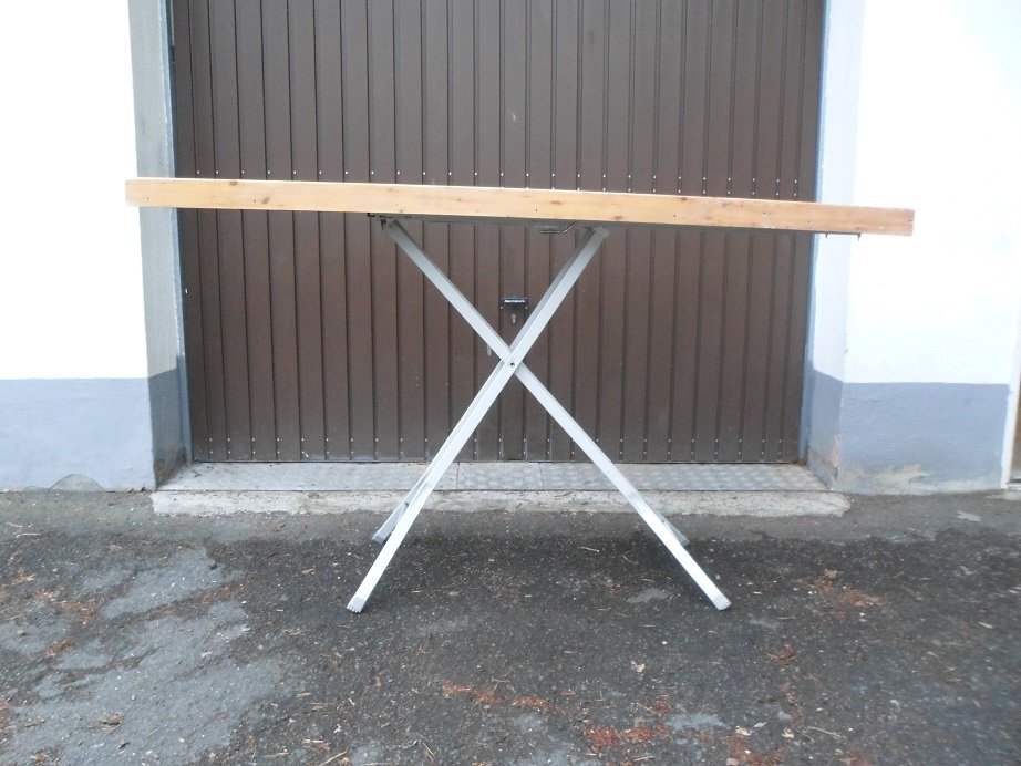

Der große - nutzbare Fläche 167,5 cm x 50 cm
Schnell auf und wieder abgebaut - zusammen geklappt nehmen die Tische kaum Platz weg - hängen in der Garage an der Wand - und tragen gerade mal 12 cm weit auf.
Ideal weil a.) höhenverstellbar - und b.) sehr leicht.
