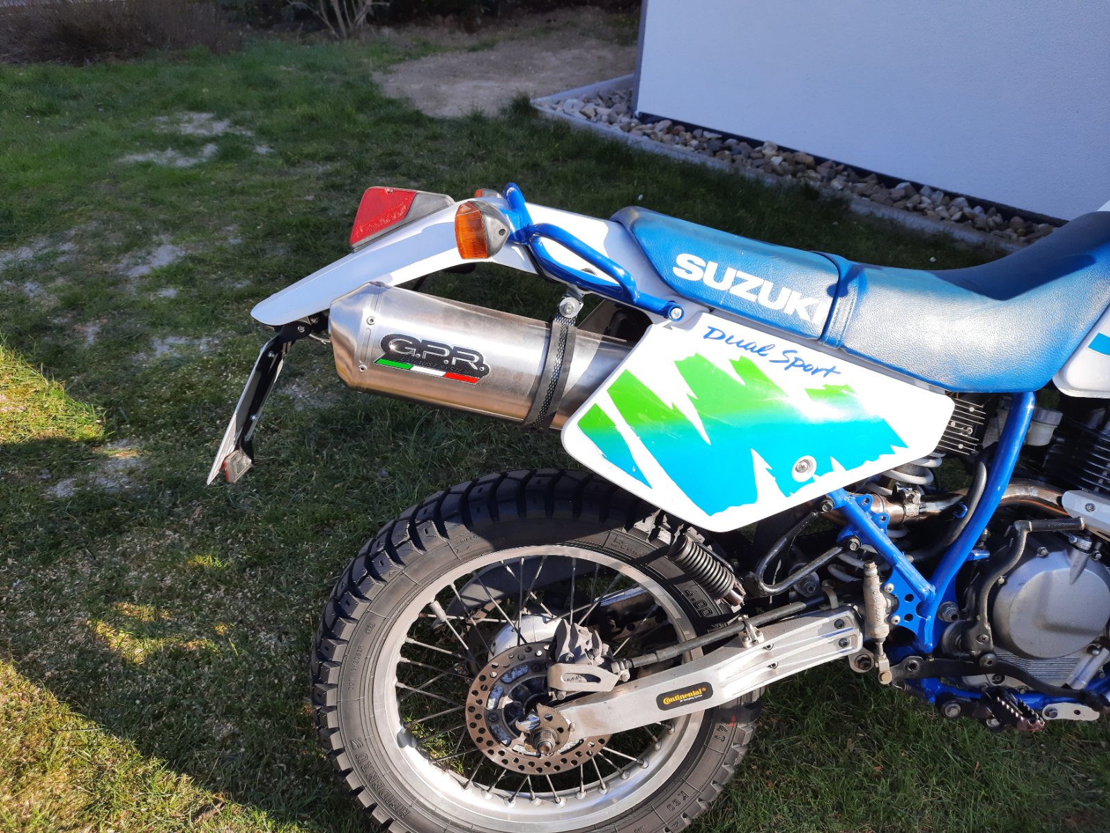

von Hans_A.
So sieht das gekürzt aus.
Re: GPR - Satinox Erfahrung
Verfasst: 15.03.2022 12:16
von HarryN.
Reicht da eine E-Nummer ? Dachte man braucht für den Schalldämpfer eine ABE mit dem Bezug zum Fahrzeug ?
Verfasst: 17.03.2022 17:54
von 2Rad_Buschi
Schaut so ganz gut aus
Ach Solang ne E Nummer drauf is und man nicht negativ auffällt gucken die bei uns da nicht so genau hin
