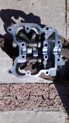

Hier ist mal ein Bild von der ZK-Haube meiner Kicker. Vielleicht bin ich blind, aber ich sehe keinen Unterschied zum SE-Kopf vom Bild von toqunare.
Beiträge: 597
Hat sich bedankt: 11 Mal
Re: Kipphebel der SE Modelle für Kickstarterköpfe nutzbar?
Sieht aus als ob der Kopf schon mal neu gemacht wurde ...

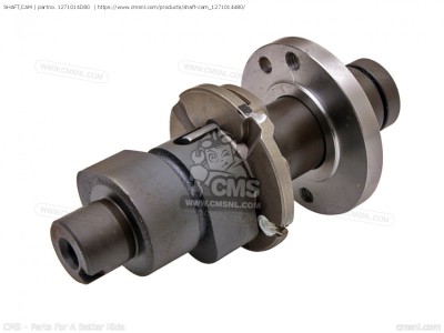

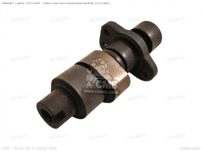

Ab 1995 kam die Auto-Deko mit rein, und deshalb gibt es etwas Platz rechts zwischen Kipphebel und Lager.
Dabei ist aber der Halbring, der die Welle axial hält, auf die äussere Lagerschale gewandert!
Wo ist bei deinem Kopf die Rille für den Halbring (manche sagen Halbmondscheibe) ?!? :huh:
Bestell doch 'ne Auto-Deko-Welle.
Wenn sie passt haste Auto-Deko, wenn nicht schickst du sie zurück! :thumbup:
Geht natürlich nur wenn du in D bestellst ...
So sehen die beiden verschiedenen Nockenwellen aus:
Kicker & Auto-Dekompression
