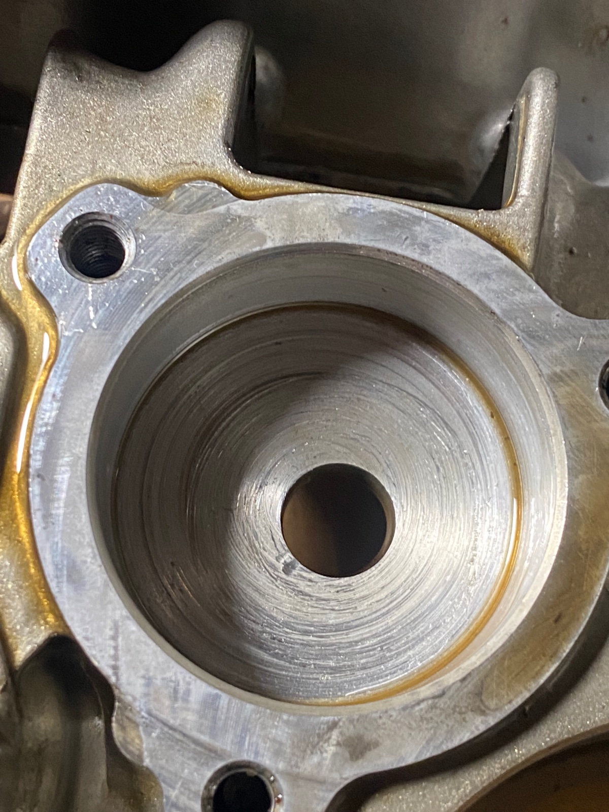

Das sind ein paar Stellen die meine Aufmerksamkeit angezogen haben…

Tja,
da hat vieles seine Runden gedreht was eigentlich nicht mitlaufen sollte.
Die Getriebezahnräder haben schon derbes Pitting.
Das ist eher DR650 oder XT600 typisch.
Das kenne ich bei DR350 eigentlich weniger bis gar nicht.
Ist leider ne echte Baustelle dein Motor :(
Ich würde in dem Zuge auf jeden Fall das Pleuellager auf dem Hubzapfen prüfen.
Wenn das poltert, lohnt es sich einen gebrauchten Motor mit besseren Innereien zu suchen.

Das Pleuellager hat auch Spiel. Der Plan ist das die Maschine nach dem Zusammenbau 5 Jahre als Alltagsmaschine dienen soll…
