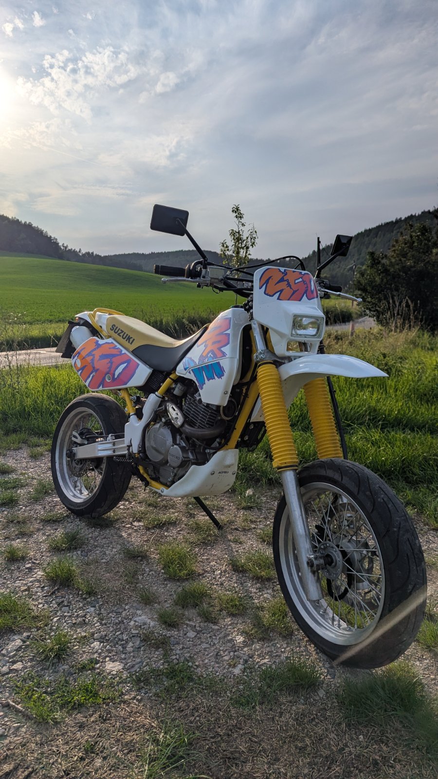

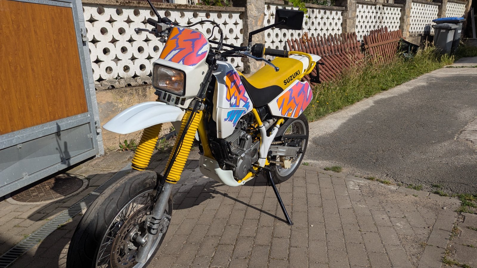

Die US-Maske ist halt nicht Streetlegal
Die Original Maske ist so gebaut das die wie ne Sportmaske mit 4 Gummibändern Montiert wird zum schnell Wechsel.
"Strecken Betrieb."
Ist ne DR350s umgebaut zur DR350 se.
Neue Eintragungen die jetzt noch kommen ist der Magura SX, die Voigt MT Adapter und nen anderer Tacho soll noch kommen.
Hat zwar einiges ne ABE, aber so musste keine Zettel schleppen.
Aber ja sollte der Prüfer Streiken, such dir wirklich wie empfohlen jemand anderen, es gibt Kompliziertere Dinge als diese Bremsanlage von HE eintragen zulassen.
