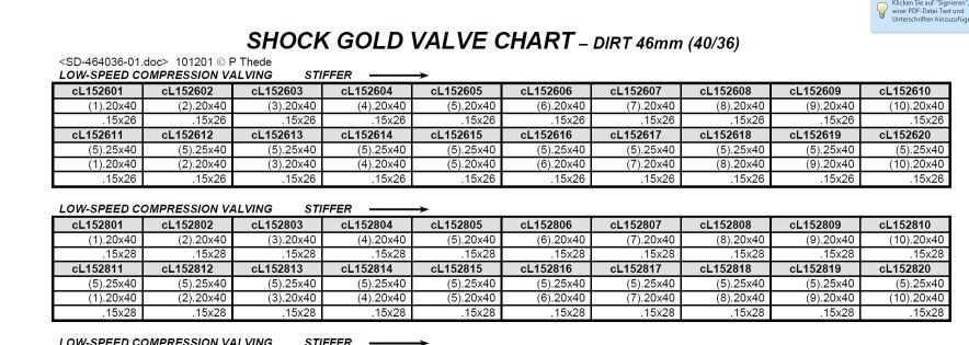

Auf den Service wird nicht eingegangen , dementsprechend sollte man da selbst Ahnung haben, bzw. jemanden machen lassen. Dafür gibt es aber Videos auf de Website.
Eine Anleitung und Setupkarte ist in englisch ist mit dabei. Man bekommt einen Code für ein Internetportal und von dort muss man sich die Nummern für die Setupkarte abschreiben und entsprechend sein Shimstack aufbauen.
Quelle Racetech

Im Endeffekt die komplette Geometrie des Kolben, Kolbenstangendurchmesser (14 oder 16?) und den Hub.
http://www.shimrestackor.com/Code/User_ ... t-Geom.htm
Falls dir das zu nervig ist anhand des Textes die erforderlichen Daten zu messen (was ich durchaus nachvollziehen kann), dann mach mal ein Foto von Vorder- und Rückseite des Kolben und ich trage ein was ich für Daten brauche.
